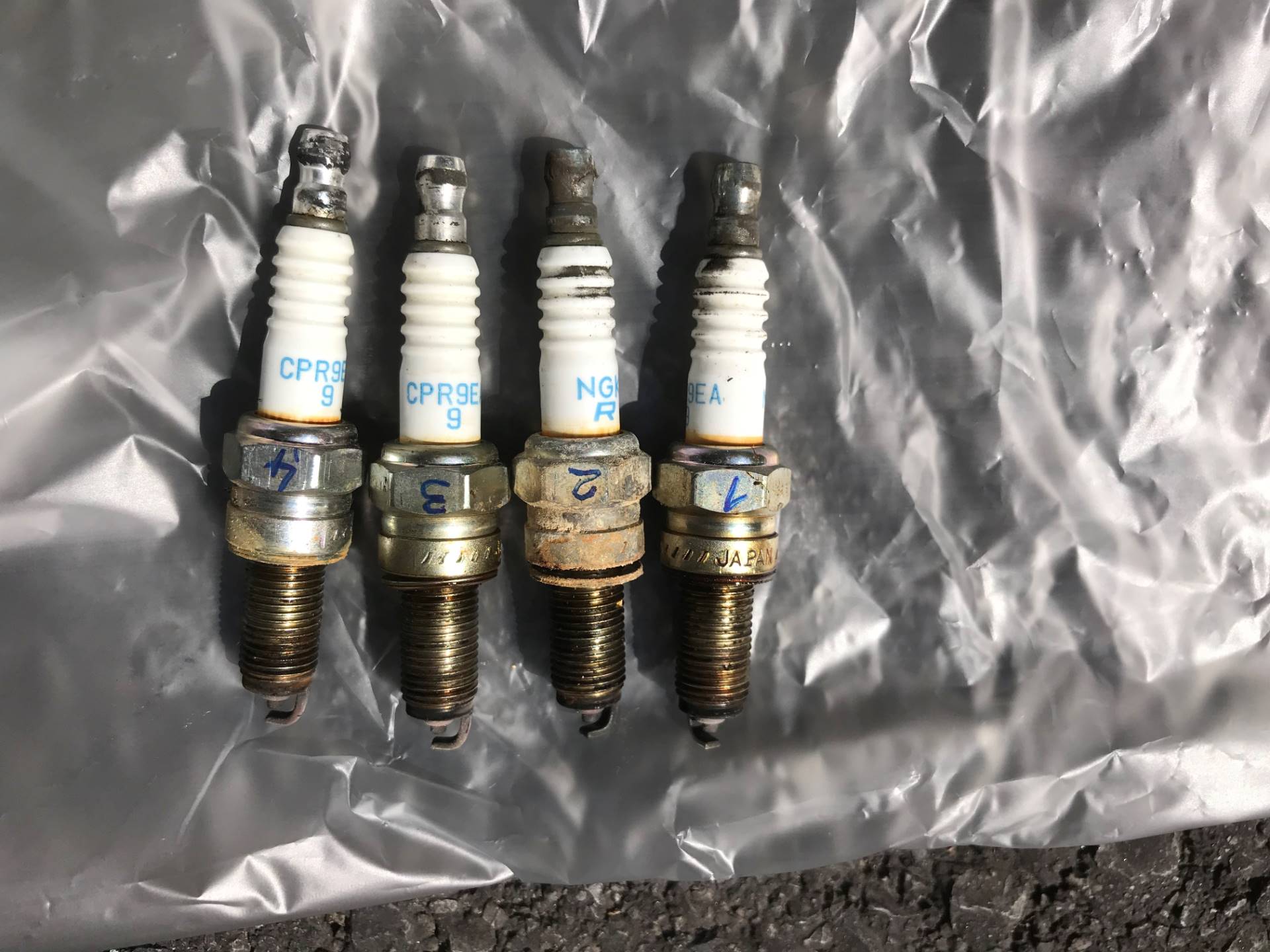

Das habe ich schon gemacht und bin auch darauf gestoßen. Nur konnte ich das gar nicht glauben, dass man das auch dafür benutzen kann.
Alles rund um die Yamaha XT1200Z Super Ténéré
https://xt1200z-forum.de/
Da war ich neugierig und habe die technischen Daten beider Kerzen gesucht und auf ngk.com (ist wohl 'n US-Händler) gefunden. Der einzige Unterschied in den dort aufgelisteten Specs ist, dass die vorgeschriebene CPR8... eine "Heat Range" von 8 hat, und die bei Dir zuletzt verbaute eine "Heat Range" von 9. Laut der FAQs auf ebendieser Seite (wenn ich das richtig kapiert habe? Ich hatte vorher noch nie etwas davon gehört...) hattest Du also "kühlere" Kerzen verbaut, die Hitze etwas schneller abtransportieren als die vorgeschriebenen. Ob das was mit der Ruckelei zu tun haben könnte?Strassenfeger hat geschrieben: Di 3. Sep 2019, 14:30die vorherigen Zündkerzen NGK CPR9EA-9 hatte Fa. Ginzinger/Innsbruck beim 40000 km Service im Mai 2016 eingebaut.
Die nehmen es wohl nicht so genau.
Nun habe ich die im Servicemanual vorgeschriebenen Zündkerzen NGK CPR8EB-9 verwendet (bei Louis Filiale in Hall/T gekauft).
