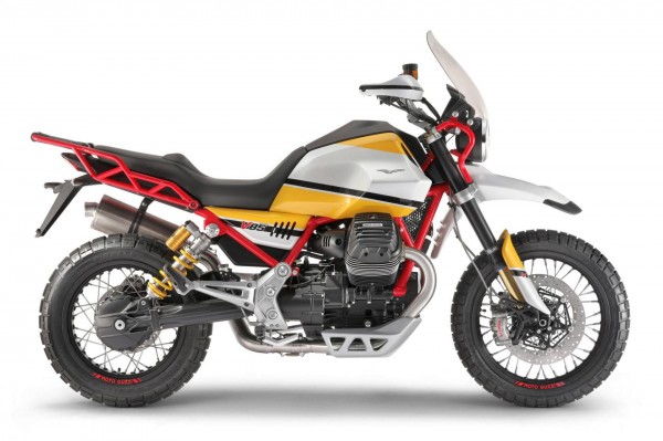

Das habe ich nicht zu bestimmen; dennoch ein kleiner Tip: Dein Avatar zeigt ein Hypoid-Getriebe. Die :xt12: hat ein solches, die Guzzi nicht, wie man an diesem Bild
Guzzi von StB
Guzzi von StB
erkennen kann. Das darfst Du ändern, mußt aber nicht ;) .
