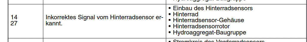

Hi,
zum Fehlercode 14 habe ich im WHB folgendes gefunden:
VG
Hans-Dieter
FC 14.GIF (12.93 KiB) 6511 mal betrachtet

Grundvoraussetzung ist,dass die Steuerkette schon mal abgenommen wurde.Wenn man beim Zusammenbau,die Auslassnockenwelle minimal falsch in der Drehrichtung des Motors hat,ist die Dekompressionsmechanik zwar eingeschränkt wirksam,aber noch vorhanden.Ein mechanisches Nachstellen des Spanners,überträgt die Kurbelwellenbewegung direkter auf die Nockenwellen. Jetzt ist der Punkt erreicht,an dem die Aufwärtsbewegung des Kolbens noch weniger mit der Dekompressionsmechanik übereinstimmt. Ein langsameres Durchdrehen des Motors beim Starten ist die Folge.
Wie gesagt, weit her geholt aber aus meiner Sicht denkbar.Aus diesem Szenario,lässt sich auch Fehlercode 14 und dessen Verschwinden ableiten. Natürlich nur,wenn er was mit der
Einspritzung zu tun hat.
