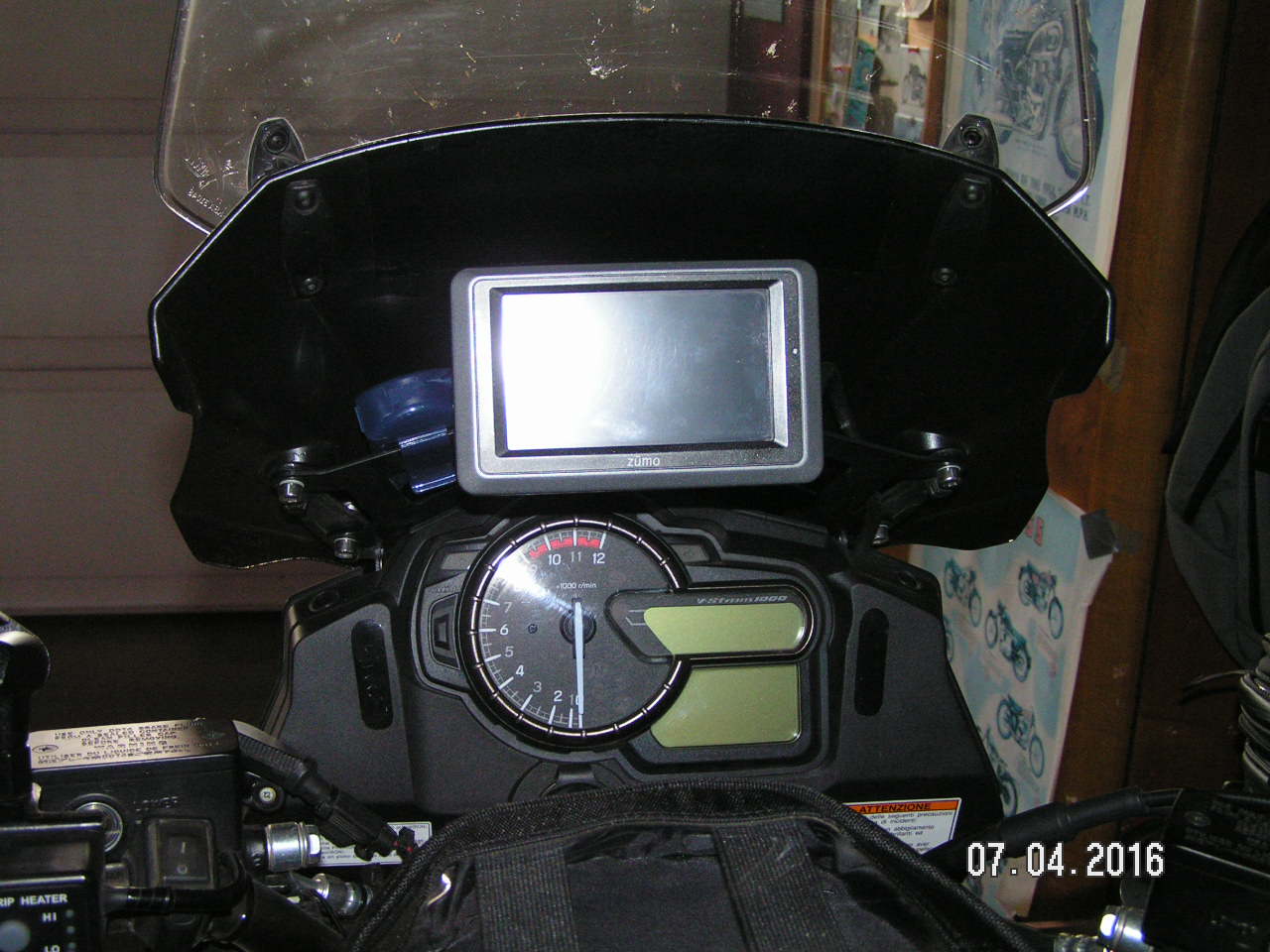

Ich verwende einen Halter dieser Firma an meiner V-Strom. Sowohl die Lieferung (einen3/4 Tag!) als auch
die Qualität der Ausführung hat mich voll überzeugt. Da an meiner Maschine alle Armaturen gut ablesbar sind, denke ich
daß es bei der :xt12: auch so sein wird. Hab den Eindruck, daß die Leute mitdenken.
