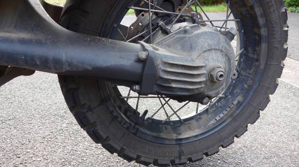

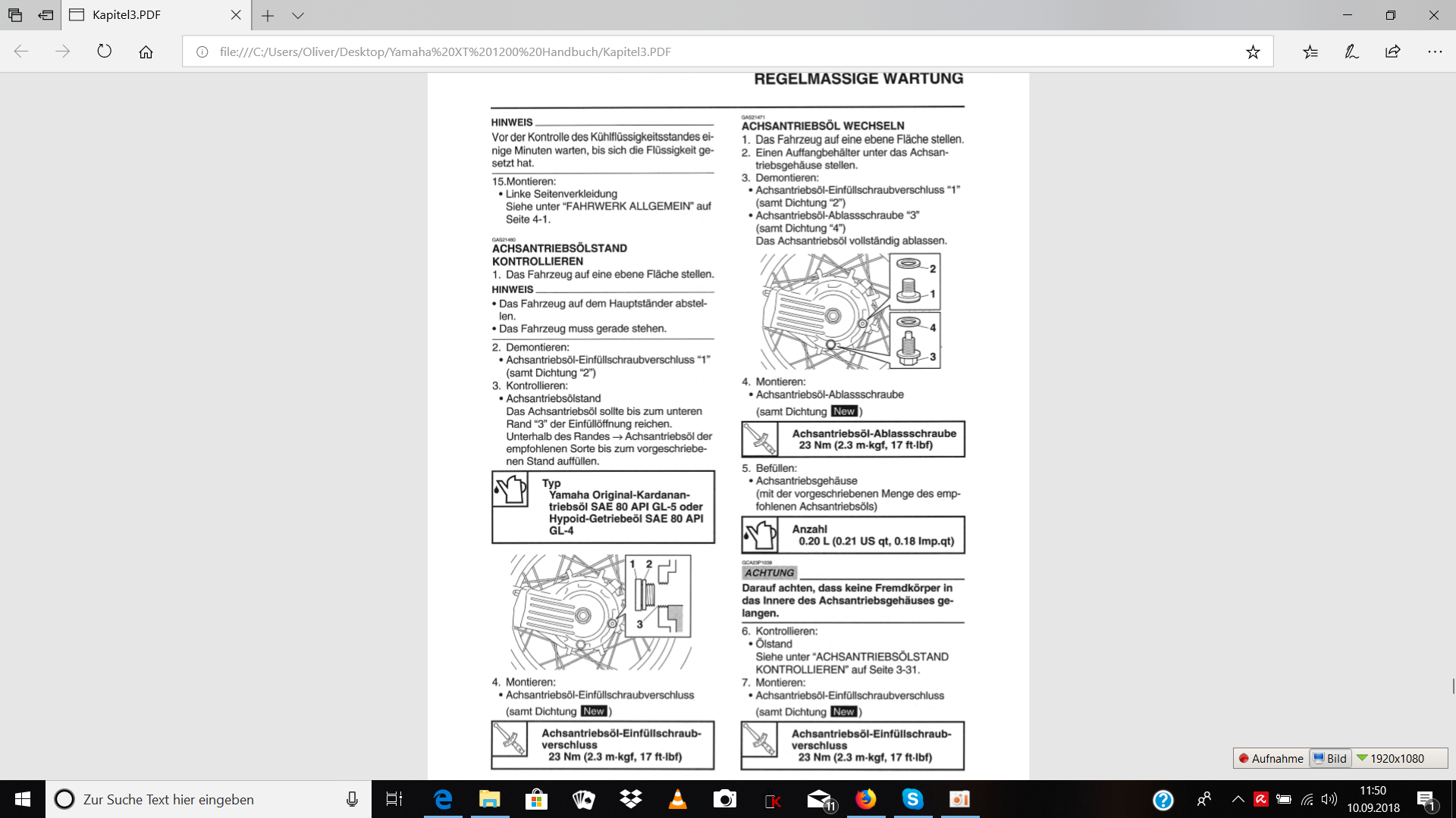

Ich kann dich beruhigen. :streicheln: Der Kardan meiner :xt12: ist randvoll mit Öl. Wo das Öl am Kardangehäuse her kam, erschließt sich mir nicht.

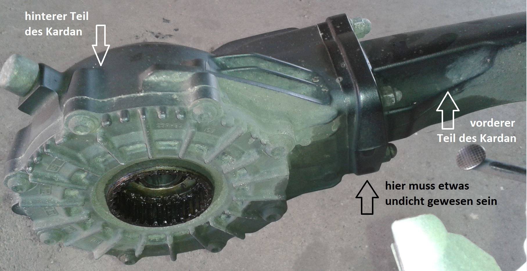

Den Simmerring kann ich jetzt ausschließen (siehe Bild):
Da das Öl im hinteren Teil des Kardans noch vollständig vorhanden ist, muss der Ölaustritt eigentlich vom vorderen Teil des Kardans (Kardanwelle) gekommen sein. Wie kann man das Öl im Kardantunnel überprüfen?
Frische Ölspuren sind nicht mehr vorhanden (auf der Innenseite hin zum Reifen hatte ich nicht geputzt). Vom Motoröl fehlt auch nichts.

da sollte kein Öl drin sein. Wenn, dann läuft es aus dem Loch unten im Kardantunnel. Das kommt dann aus dem hinteren Teil des Kardan, oder aus dem Getriebe. Beides nicht gut!

Franz hat geschrieben: Mi 12. Sep 2018, 15:33 Da das Öl im hinteren Teil des Kardans noch vollständig vorhanden ist, muss der Ölaustritt eigentlich vom vorderen Teil des Kardans (Kardanwelle) gekommen sein. Wie kann man das Öl im Kardantunnel überprüfen?
Wenn ich nicht völlig von der Rolle bin ist bei der :xt12: das Motoröl für Motor und Getriebe zuständig und das Achsantriebsöl für eben
diesen. Am Getriebeausgang befindet sich ebenso ein Wellendichtring wie am Achsantriebseingang. Der Kardantunnel ist also nicht nur
dunkel, sondern auch trocken - sollte er zumindest sein. Dort "lebt" außer der Antriebswelle nur das Kreuzgelenk, ohne Öl, wie an den frei
liegenden Antriebswellen bei Autos auch. Falls da Öl drin ist, dann erfüllt einer der genannten WeDis seinen Job nicht :o .
Also Mopped da hinten sauber machen (auch wenn es Dir widerstrebt ;) ) und in der Folgezeit beobachten, ob und wo etwas schwitzt.
Wenn im Achsantrieb der Ölstand okay ist, dann kann ja erstmal nichts kaputt gehen.

da muss ich dem Yeti Recht geben.In den Kardantunnel gehört kein Öl. Motoröl und Getriebeöl ist das Dasselbe.
Ich habe mir Deine Bilder von letzte Woche noch mal angeschaut.
Da sieht es für mich so aus, dass das Öl von vorne kommt und dann vom Fahrtwind nach hinten verteilt wird. Es kriecht von alleine nicht nach oben und auch nicht gegen die Fahrtrichtung. Ich würde das Leck vorne suchen. Ölablassschrauben oder so.

Jetzt bleiben ja nur noch die beiden Wellendichtringe am Getriebe und am Endantrieb als Verursacher, da die Kardanwelle trocken in der Schwinge läuft. So wie Yeti schon geschrieben hat. Das Öl könnte unten aus dem kleinen Loch gekommen sein.
Vielleicht lässt sich die Gummischutzhülle zwischen Getriebe und Schwinge leicht zurückziehen und dann kann man eventuell den Wedi am Getriebe sehen und feststellen, ob es dort ölig ist. Ein Ölleck am anderen Wedi kann man ganz vielleicht mit einem Endoskop entdecken, ohne gleich den Endantrieb abschrauben zu müssen. Auf der rechten, unteren Seite der Schwinge befindet sich ein großes Loch, welches mit einem Gummistopfen versehen ist. Darüber kann man sich Zugang für das Endoskop verschaffen.
Ich denke man kann auch, solange die Ölstände stimmen, die Sache beobachten und dann im Winter alles zerlegen und die Wellendichtringe ersetzen. Das Alter und die Laufleistung rechtfertigen das. Wellendichtringe sind nun mal Verschleißteile und da stellt sich nicht die Frage, ob sie undicht werden, sondern nur wann.
