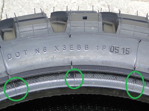

Danke für die Bilder und Infos. Ich hab mir dies jetzt 2 x durchgelesen und die 2 Bilder oben angeschaut, weiss aber immer noch nicht was ich da schleifen soll. Sind es die Graten die über dieses Rautenmuster laufen?
Die Graten sind aber bei dem neuen Reifen aus 0515 ausgeprägter wie bei dem alten?

@ADV67 -> Schau mal auf das Bild unten...
Diese Stege meint Falk, glaube ich...

ja genau diese Stege. Dankeschön.
An der Stelle wo der Reifen im Felgenbett liegt, sind
Kanten welche immer zur (gedachten) Reifenmitte laufen.
Im oberen Bild sehr deutlich erkennbar in diesem Rautenmuster.
:hirn:
Bei mir wurde der Reifen mit 3 bar befüllt, und dann mit Seifenwasser benetzt.
Üerall wo es am Felgenrand blubberte hat der Freundliche einen Strich
mit Fettkreide gemacht. Daher weiss ich, das bei mir die Luft an diesen Stegen entwichen ist.

Gesternabend habe ich mal versucht diese Stegen ab zu schleifen. Das geht problemlos mit 120er Papier.
Ich lass den Reifen in April montieren, bin mal gespannt.
Was mich wundert ist das die neuen 2015er Reifen kein Luftverlust mehr haben aber diese Stegen laut Bild oben immer noch ziemlich ausgeprägt da sind.

Wahrscheinlich weil bei den neuen Reifen auch die Wulst geändert wurde.
