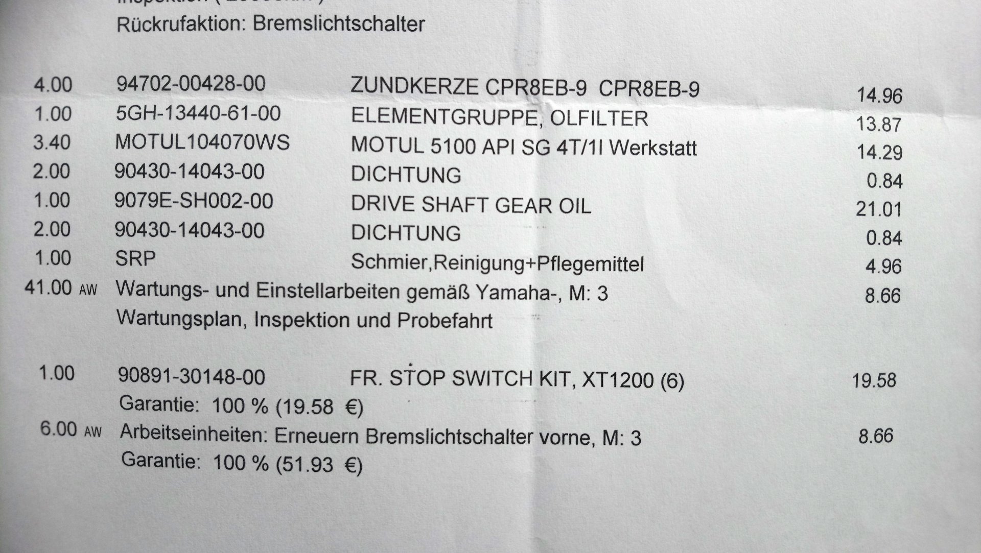

Habe meine :xt12: auch gerade von der 10.000 er inklusive Rückruf geholt. Der Schalter war wohl schnell gewechselt, Das Bargeld leider auch :denker: :denker: .
Naja, nach der Garantie gibts ne günstigere Lösung 😀.
Grüße Andy

Verfasst: Sa 27. Mär 2021, 11:08
von Dodo
im Rahmen der 20000er erledigt, mit Nachweis auf der Rechnung, ohne Aufforderung.
