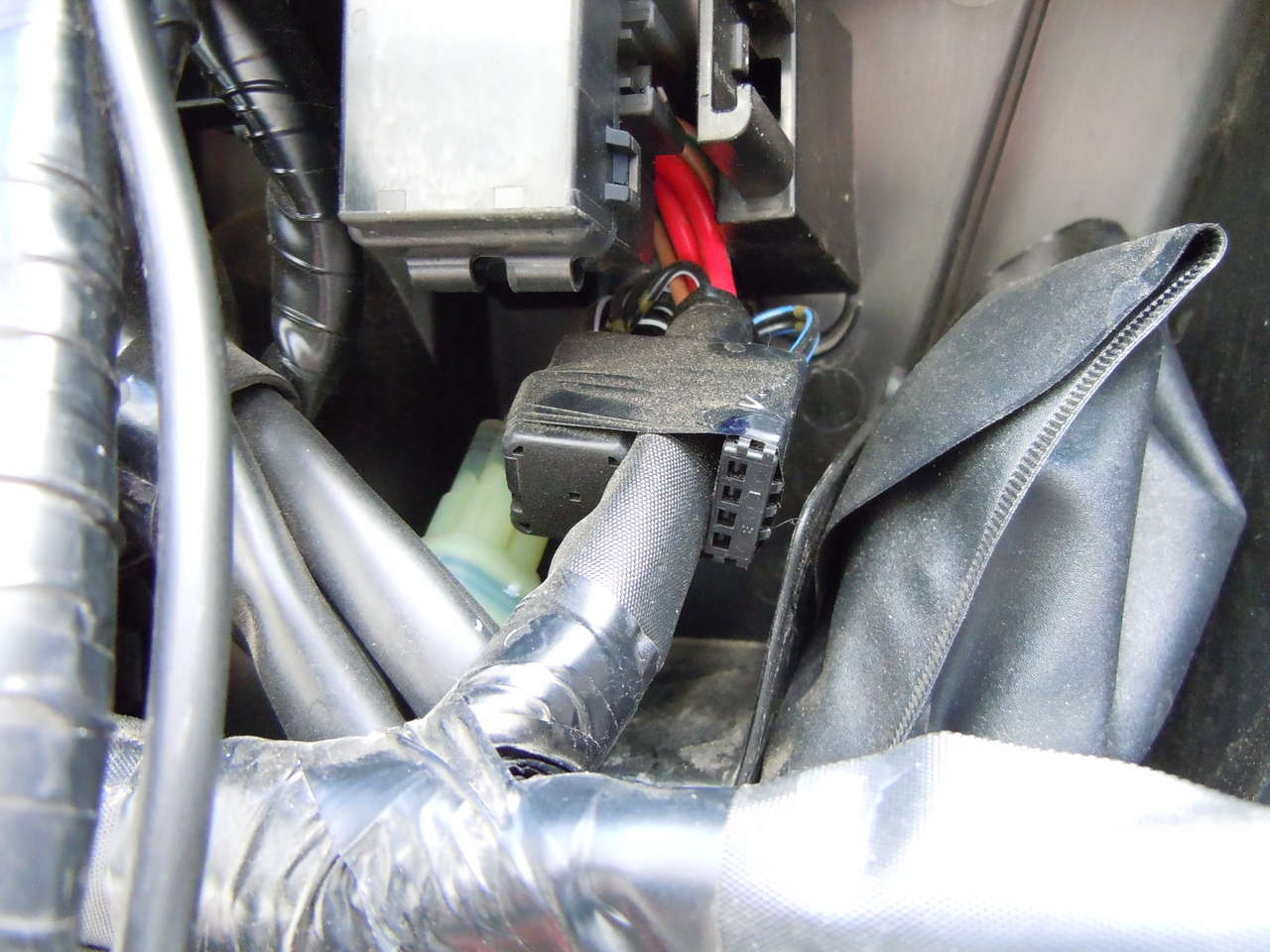

Re: Diagnosestecker
marks04
Re: Diagnosestecker
Hallo, vielleicht ist ja einer von den beiden an dem Kabelstrang befestigten Stecker (Bildmitte) der Diagnosestecker?
- rubbergum
- Beiträge: 1713
- Km-Stand: 50000
- Ort: Wien (A)
Re: Diagnosestecker
Ich tippe bei diesem Stecker eher auf die Nr. 19 - optionale Alarmanlage.
LG, rubbergum
PS: Wurde bei diesem Foto der rechte Sicherungshalter ausgebaut?
LG, rubbergum
marks04
Re: Diagnosestecker
@rubbergum: ja der war gerade ausgebaut um die stecker freizulegen.
