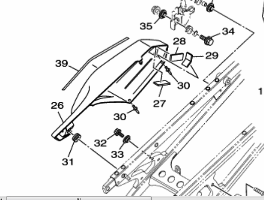

Die Befestigung 26/31 und die oberhalb von 27 wurde genutzt, die 30er hatten an der DP01 keinen Gegenpunkt.
Die Gummis muss man auch haben/bestellen.

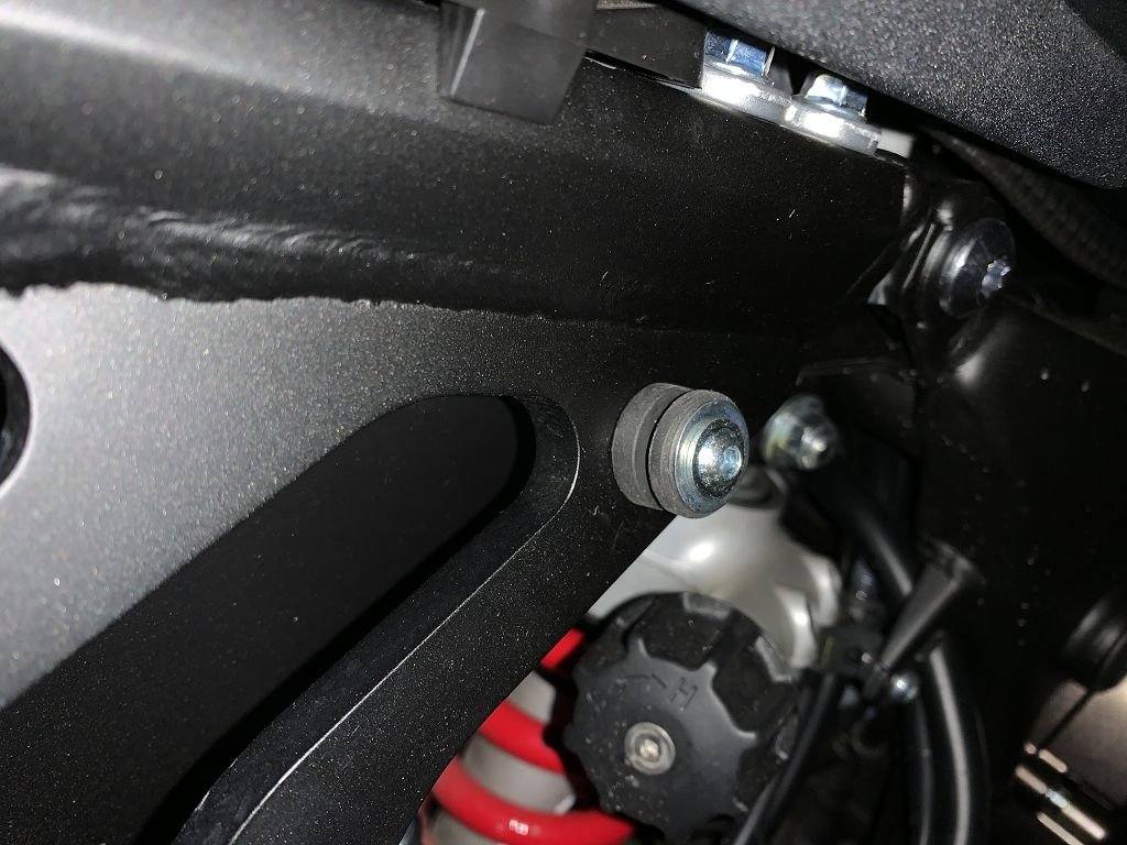

so jetzt die Bilder:
ist zwar keine künstlerische Meisterleistung aber zweckmäßig :lol:
Das Alublech lag noch da von einer anderen Baustelle (ist aus dem Baumarkt) und so hab ich mal am Schraubstock und mit der Zange gebogen, bis der Halter ordentlich am Rahmen und am Seitendeckel gepasst hat. Drei Schrauben M6 mit Stopmuttern dazu (plaste nicht zu fest anziehen, lieber ein Stück "Weichmaterial" drunter damit es arbeiten kann) ein bischen schwarze Farbe und fertig ist das Projekt.
Bei Fragen oder Bedarf an weiteren Bildern einfach nochmals melden.
