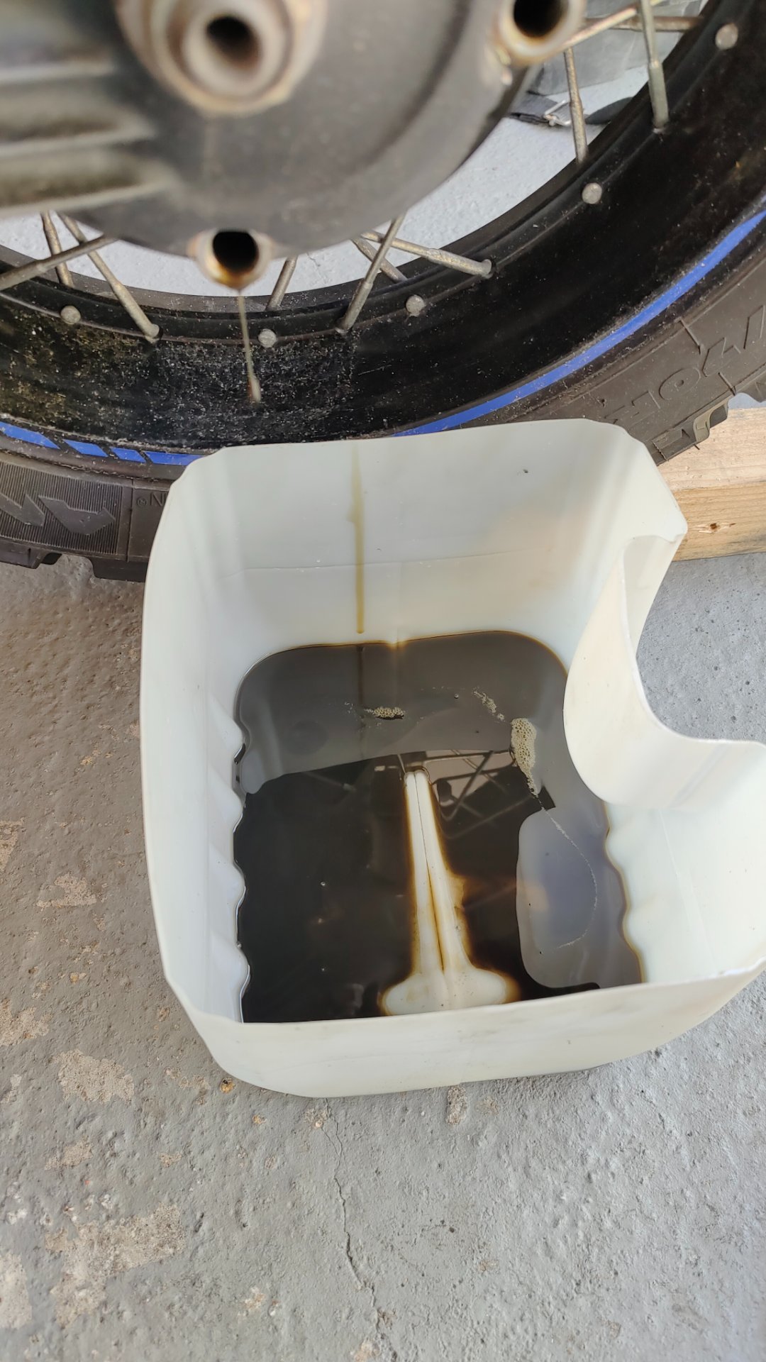

Ich hab vorhin auch schnell 5 min investiert um das Kardanöl zu tauschen.Tim hat geschrieben: Fr 24. Jul 2020, 16:25 Wie sieht es eigentlich bei höhergelegten aus?
Gilt da,
- bis zur Einfüll Öffnung
oder
- kipp 200ml rein
Ich habe sie jetzt auf dem Hauptständer stehen, Rad dreht frei.
Mann könnte ja den Winkel ändern in dem man ein Stück Holz unter das Hinterrad packt.
Grüße, Tim
Da Ich ebenfalls mit Höherlegung fahre, kam direkt beim Öffnen der oberen Schraube Öl aus dem Kardangehäuse raus.
Vorteil, Ich hatte wohl keinen Verlust über die letzten 15-20k Kilometer, Nachteil das Befüllen wird verfälscht.
Habe ein Stück Holz unterlegt und dann direkt mit dem Prozedere weiter gemacht.

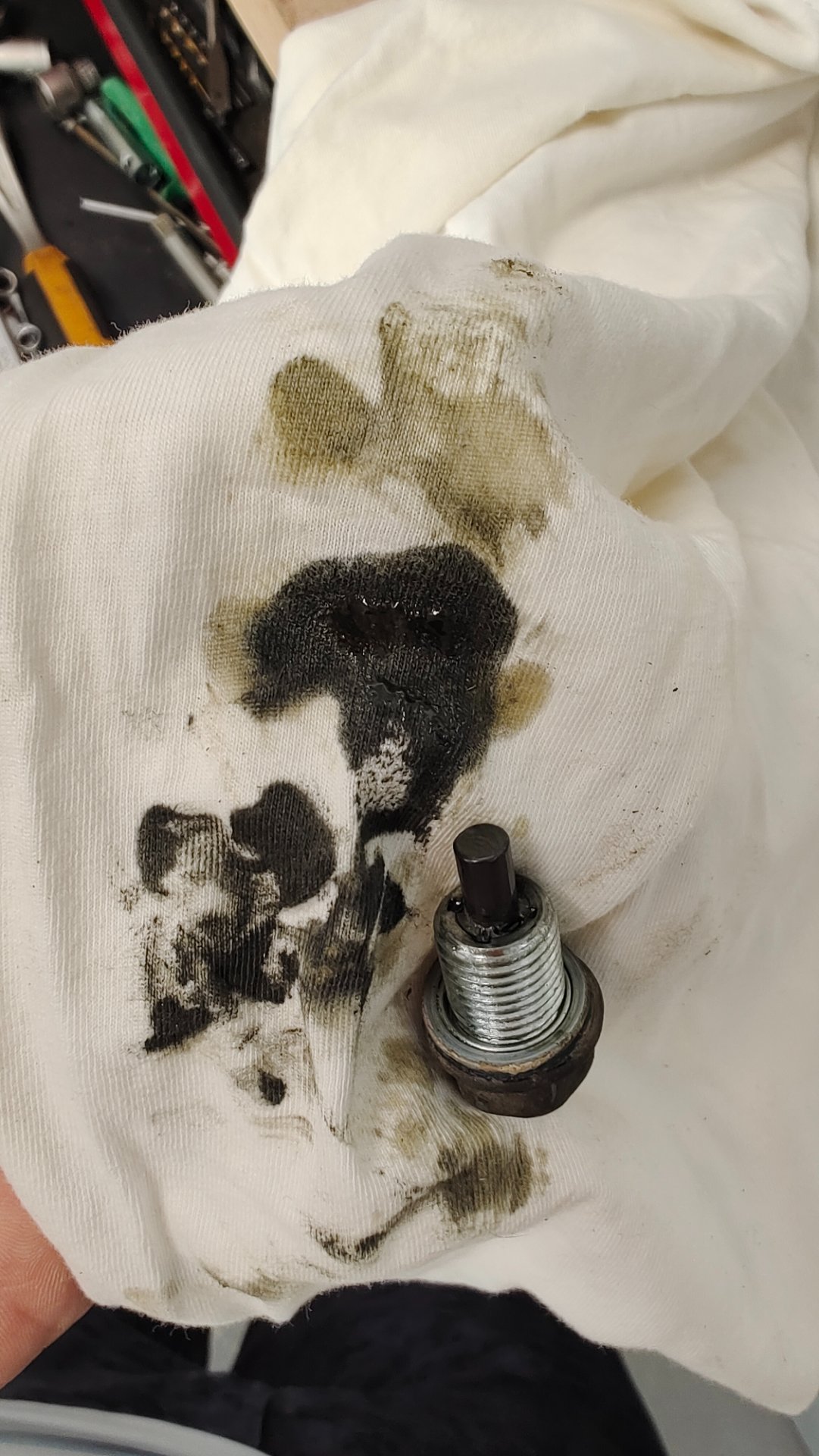

Obere und untere Schraube gingen auf wie Butter, sollen ja nur mit 23NM zu sein, daher wundert es mich als dass es bei einigen so festgegammelt ist.
Alles sauber gemacht, den ganzen Schmodder vom Magnet entfernt, neue Kupferdichtungen rein, unten mit 23Nm zu, oben mit Öl befüllt bis es mir entgegen kam und ebenfalls mit 23Nm und neuer Dichtung zu.
Thema erledigt, reicht wieder für die nächsten 10-15k bzw 1 Jahr
Basti Ich hatte aktuell Castrol drin, auf den Bildern siehst du ja selbst, schwarze stinkende Plörre die nach Getriebe riecht.Mr.L hat geschrieben: Mi 11. Mai 2022, 10:01 Beim von mir zuvor verwendeten Castrol Öl ( siehe weiter vorne im Beitrag ) habe ich immer karamellfarbendes Öl rein und dunkles wieder abgelassen.

Am Shirt ist richtig Schmodder von der Magnetschraube.
Hab jetzt mal anderes Castrol wie zuletzt, beim Motoröl bin Ich komplett bei Motul hängen geblieben, ggf. mach Ich das nach deiner Erfahrung dann nächstes mal auf dem Kardan auch.
