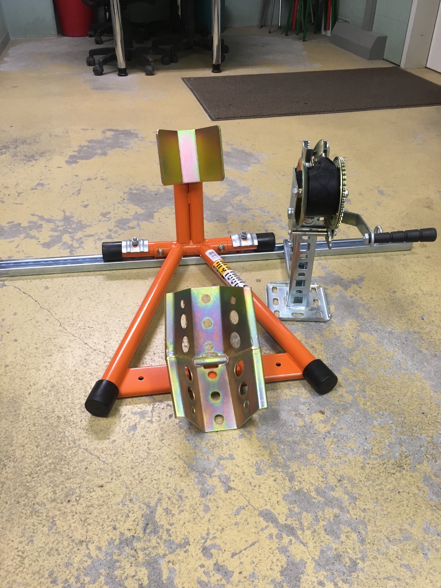

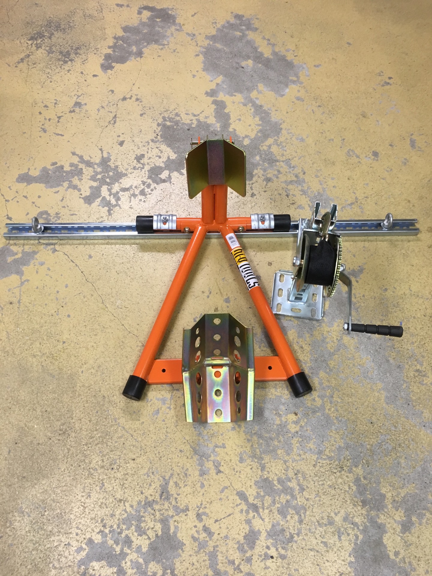

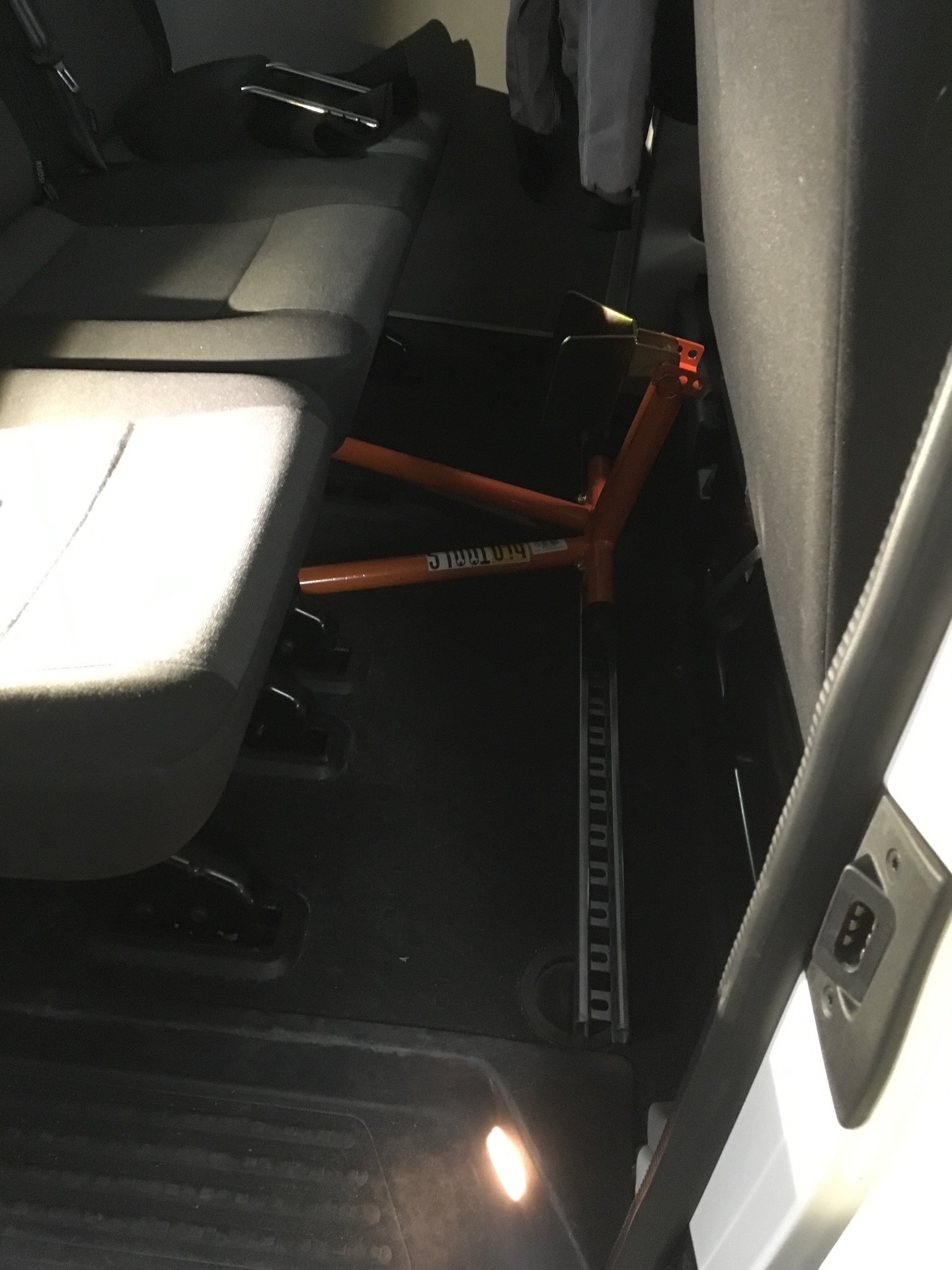

So, heute Abend wurde nach "Vorbildern" aus dem Netz meine T6 Halterung zusammengeschraubt.
Zuerst wurde das Ganze mal lose positioniert und dann gebohrt, geschraubt und für gut befunden...

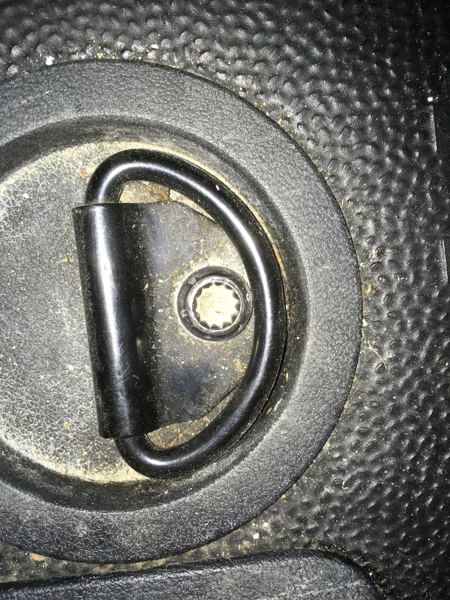

Nun muss die Ankerschiene noch mit dem T6 verschraubt werden. Und hier habe ich noch eine Frage.
Ich habe in der ganzen Werkstatt keinen passenden Einsatz für die Schrauben der Verzurrösen gefunden.
Wer weiss wie man diesem Typ Schrauben bzw. den passenden Einsatz zum lösen nennt?

Moin, das ist ein Außen-Vielzahn. Werden im Kfz-Bereich gern da verwendet, wo man den Hobby-Schrauber außen vor lassen möchte...

In der Vergrößerung siehts eher nach Innen-Vielzahn aus. Aber das wirst du ja vor Ort besser sehen. Steckschlüsselsätze gibts schon für kleines Geld. Allerdings sind diese Schräublein gern dort verwendet, wo ein hohes Drehmoment gebraucht wird - was wiederum gegen Billig-Werkzeug spricht, auch wenn man´s nicht oft braucht...

Wie schon gesagt ist das eine Innenvielzahn-Schraube, viel heißt dann 12. "Im Kfz-Bereich wurden die ungern verwendet", so lange bis man für Torx-Schrauben keine Patentgebühr mehr bezahlen mußte, denn die sind für höhere Drehmomente gut und das Werkzeug hält länger.pit69 hat geschrieben: Mo 1. Apr 2019, 21:23 Wer weiss wie man diesem Typ Schrauben bzw. den passenden Einsatz zum lösen nennt?
Wenn ich das richtig sehe ist es eine Bundschraube. Da steht sicher auf dem Rand so etwas wie 10.9., denn darunter macht kein vernünftiger Mensch so ein Teil. Bundschraube und 10.9 muß beides sein. Fändest Du so etwas mit Sechskant- oder Torx-Kopf, dann könntest Du auch die nehmen.

Danke, es ist in dem Fall ein Innen Vielzahn. Werde mich Morgen auf die Suche begeben.

Hat das 10.9 etwas mit dem Gewinde zu tun, oder kommt da ein herkömmliches M-Gewinde zum Vorschein?Yeti hat geschrieben: Mo 1. Apr 2019, 22:07 Da steht sicher auf dem Rand so etwas wie 10.9., denn darunter macht kein vernünftiger Mensch so ein Teil. Bundschraube und 10.9 muß beides sein. Fändest Du so etwas mit Sechskant- oder Torx-Kopf, dann könntest Du auch die nehmen.

10.9 ist nicht die Art des Gewindes, sondern die Zugfestigkeit der Schraube.

Was "Harrz" am 1. April schrieb ist auch heute noch richtigpit69 hat geschrieben: Mo 1. Apr 2019, 22:17 Hat das 10.9 etwas mit dem Gewinde zu tun, oder kommt da ein herkömmliches M-Gewinde zum Vorschein?
Im bereits erwähnten Kfz-Bereich waren fast alle Schrauben Zeichnungsteile. Da hieß es dann z.B. Werkstoff wie 8.8, jedoch......Da waren dann Bruchdehnung und Brucheinschnürung genau vorgeschrieben, letztlich die Wärmebehandlung, also das, was Geld kostet
