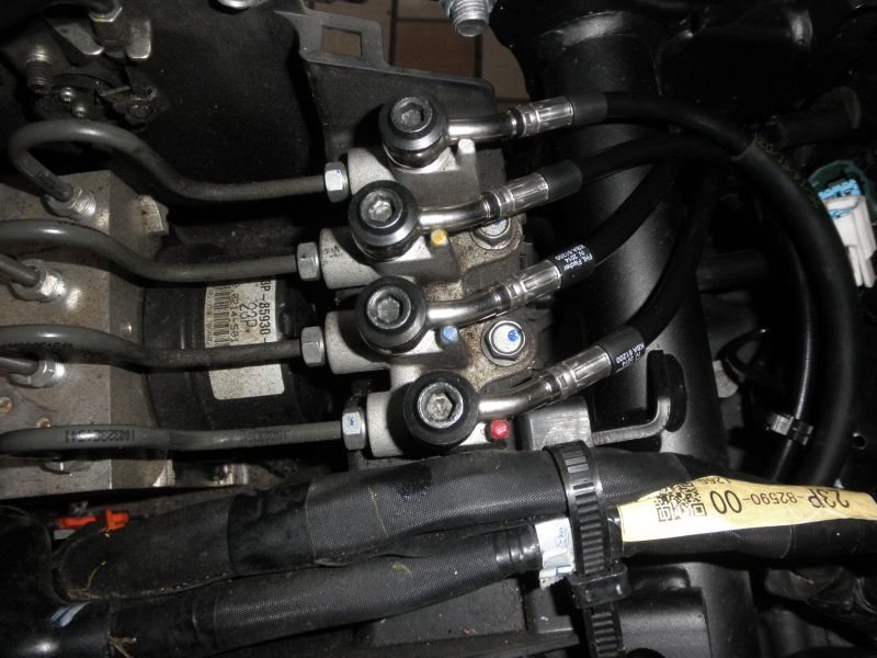

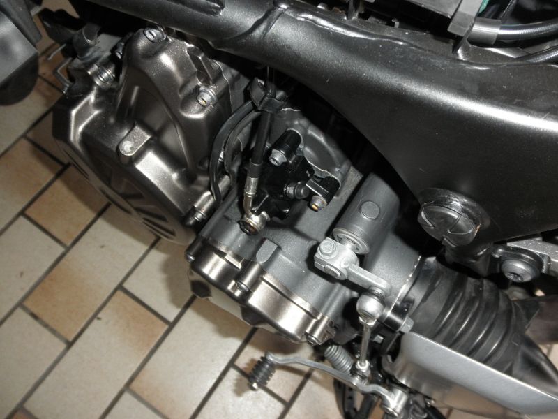

Hallo
So die ersten Winterarbeiten sind erledigt.
Bremssättel mit neuen Dichtungen versehen, und Stahlflexleitungen eingebaut.
Wer Stahflex selbst einbauen will sollte unbedingt darauf achten einen
Hydraulikschlüssel (10mm) zu verwenden. Die Leitungsmuttern sind sehr fest,
und das verwendete Material der Muttern ist bescheiden.
Wenn Ihr einen normalen Maulschlüssel nehmt, besteht die Gefahr das die
Mutter rundgedreht wird.

Hast du die originalen Muttern gegen Innensechskant ausgetauscht? Sieht so aus!

Varaderokalle hat geschrieben:Hast du die originalen Muttern gegen Innensechskant ausgetauscht? Sieht so aus!
Glaube ich nicht. Die Bilder passen einfach nicht zum Hydraulikschlüssel, denn dafür hätte ein normaler Ringschlüssel auch gereicht. Die Stellen wo der angesprochene Hydraulikschlüssel von Vorteil wäre, sind einfach nicht bebildert. Trotzdem Danke für die Infos.

Hallo
Ich meine die Bremsleitungsmuttern die in die flexiblen Leitungen gehen!
In Bild 1 sind das die Muttern die in den ABS-Block gehen.
Ich hab einen Satz von Fischer-Hydraulik.

Steh ich jetzt auf der Leitung? :hirn:
Wieso musst du die mit dem Pfeil gekennzeichneten lösen, um die flexible rechte Seite zu wechseln?
LG, rubbergum

Hallo
Nein die müssen nicht gelöst werden, das sind nur dieselben!!!!

Hallo
Also, die Leitung vom Vorderrad geht in einen Winkel der in eine Stahlleitung geht.
Die Leitung vom Handhebel geht auch in eine Stahlleitung über.
Beide Leitungen gehen zum ABS-Block wo aber noch eine flexible Leitung
dazwischen ist. Auf Bild 1 blau und rot.

Umsteiger hat geschrieben:Nein die müssen nicht gelöst werden, das sind nur dieselben!!!!
Sag ich doch. Jene, für die du einen Hydraulikschlüssel empfiehlst, sind nicht auf den Bildern. :lol:
