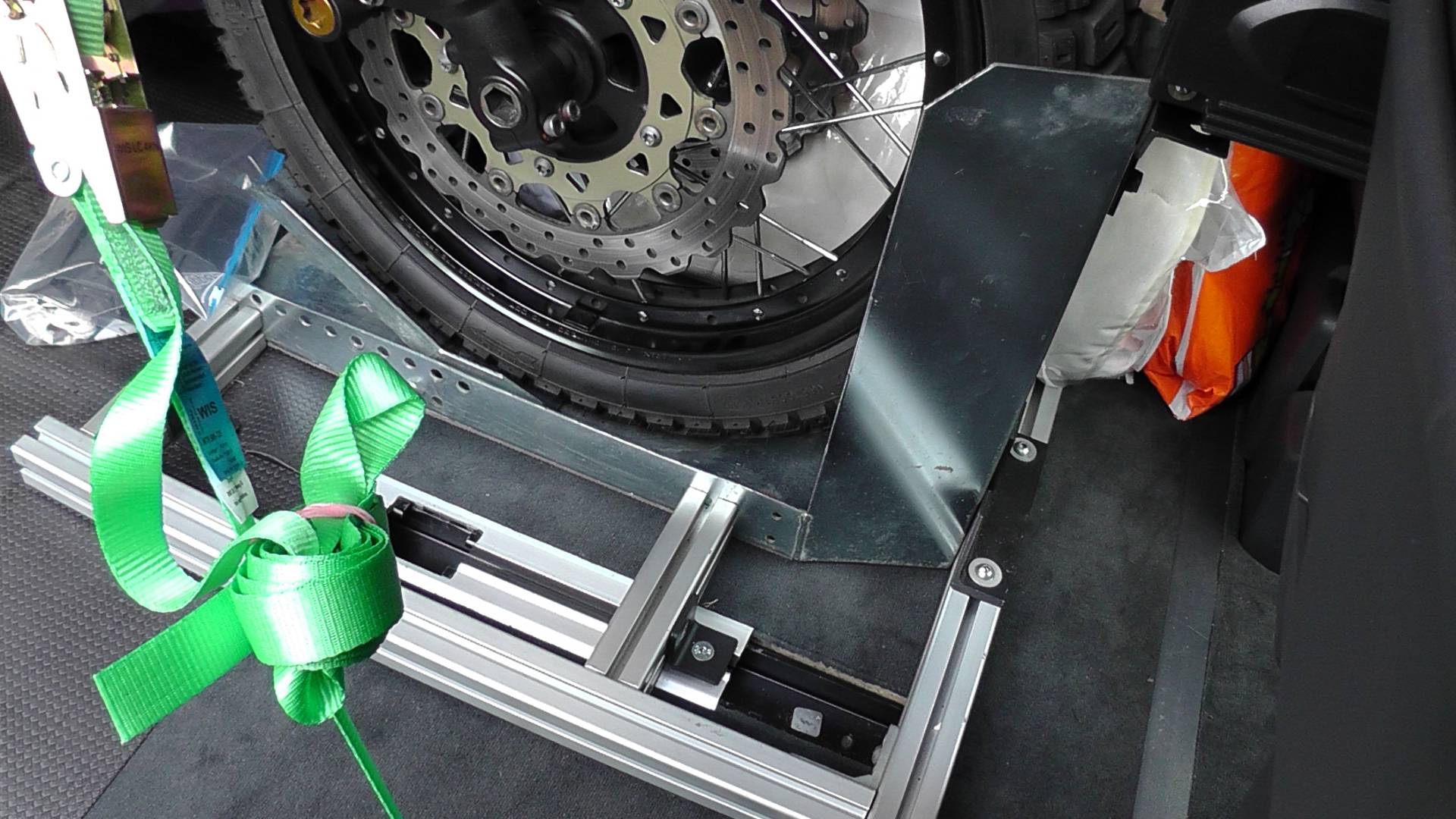

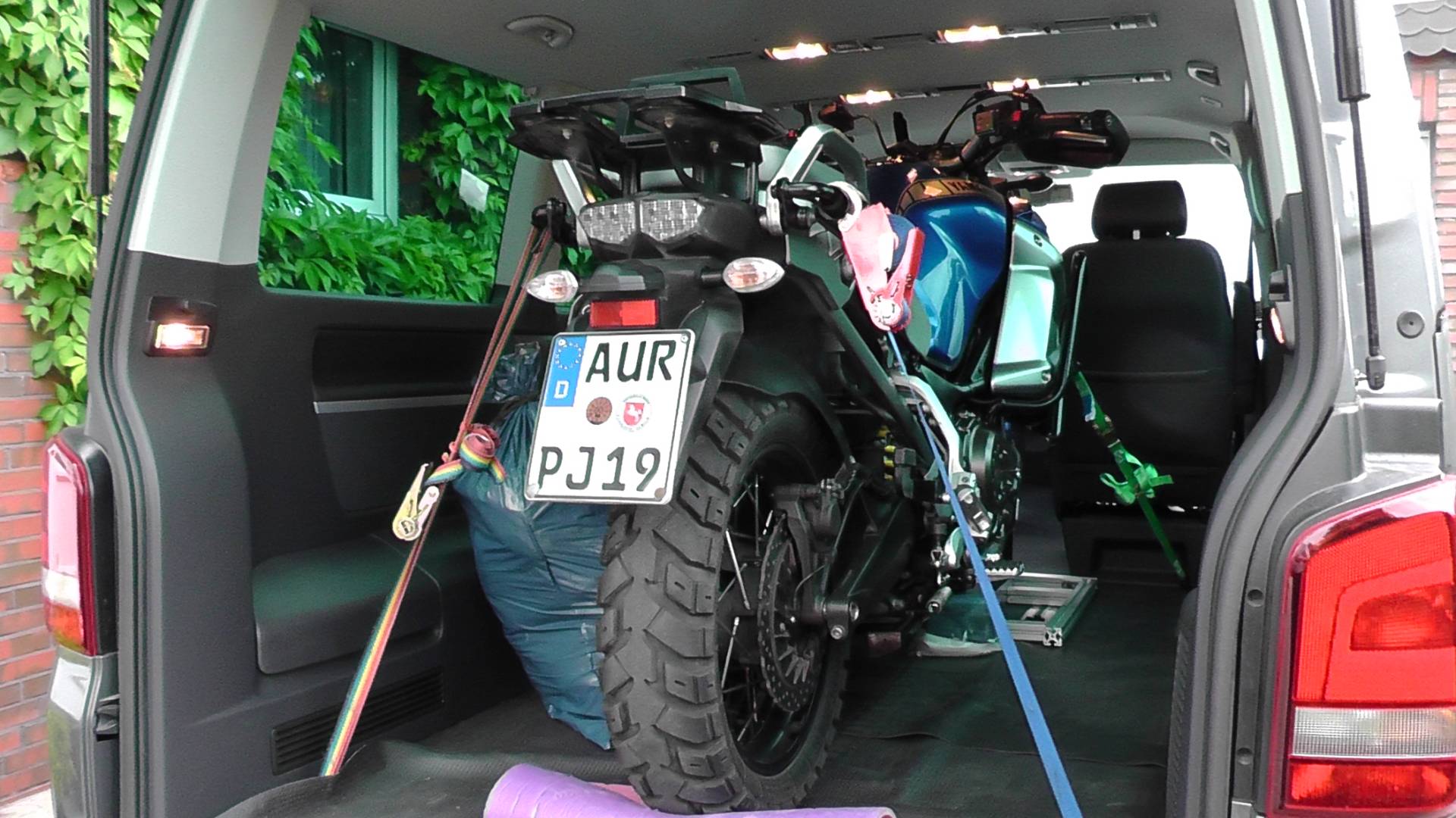

Ich habe meine Tenere im T5 und später auch im T6 tranportiert, musste aber auch die Spiegel und das Windschild demontieren. Für grosse Entfernungen ist ein Transporter sicher ein Vorteil, allerdings kann man nur mit zwei Personen im Auto Fahren, für Gepäck ist aber genügend Platz.
Ich habe eine Seilwinde auf eirne Vorderrad Wippe montiert und damit das Motorrad in den Transporter gezogen.

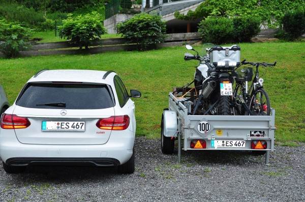

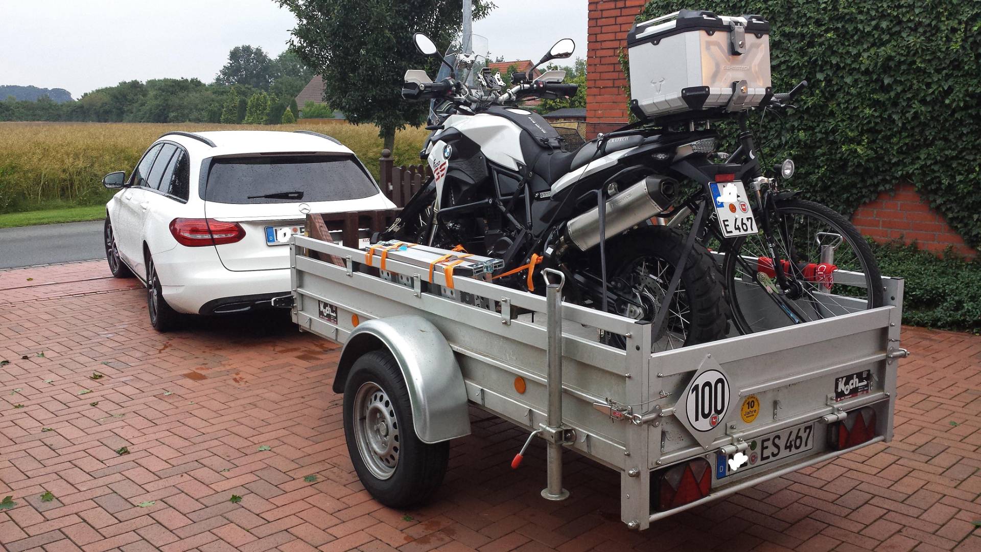

ich benutze einen Koch-Anhänger, Typ 4.13, mit Aluboden und Stützen. Das Moped wird mit einer 3-teiligen Alurampe von Motea raufgefahren (Rampe natürlich gesichert) und dann im Gestell, Marke Eigenbau (1 Bund Dachlatten 4/6), gesichert. Runter geht es dann ohne laufenden Motor mit Handbremse.
Der Anhänger wird ansonsten im Wald für die Holzarbeit und im Garten benutzt, oder wenn die Kinder umziehen.
Zugelassen ist der Anhänger mit 100 km/h, eine deutlich höhere Geschwindigkeit (mit Moped drauf) macht er aber auch ohne Probleme mit. Laut Hersteller kann mit dem Teil in Frankreich offiziell 140 gefahren werden.
Sorry für das 2-rädrige Motiv auf dem Foto (F800GS, mein Vorgängermoped), was anderes habe ich auf die Schnelle nicht gefunden.

Interessante Kennzeichenkombination beim Gespann :denker:

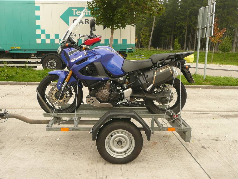

Wenn man nur ein Mopped damit transportieren möchte und es alleine auflädt, ist so etwas
von Vorteil, da keine sperrigen Bordwände im Weg sind. Diesen Humbaur-Hänger nutze ich schon seit 1995.
Wichtig auch: Keine Miniräder, sondern ordentliche Felgen und Reifen, ausgewuchtet. Miniräder an billigen
Motorradanhängern haben nach meiner Erfahrung Höhenschlag. Da kann man auswuchten so viel man will, das
vibriert zum verrückt werden.
hippie hat geschrieben: Do 10. Jan 2019, 00:48 Aber so wirklich konnte ich mich mit der Fahrerei nicht anfreunden, das Ding hat schon ganz schon rumgezappelt da hinten dran.
Da hilft evtl. die Veränderung der Deichsellast durch Verschieben des Moppeds. Mein relativ kurzer Anhänger rollt absolut ruhig.

Hallo Guido,
ja, das stimmt, da war ich auch mächtig stolz drauf :-) . Mittlerweile ist die GS verkauft, dafür habe ich jetzt die :xt12: , Kennzeichen -XT 67. Der Benz :auto: ist durch einen Jobwechsel auch weg, das jetzige Kennzeichen konnte ich mir nicht aussuchen, dafür gabs aber einen mit Allrad. Nur der Anhänger ist mir geblieben :daumen: .
