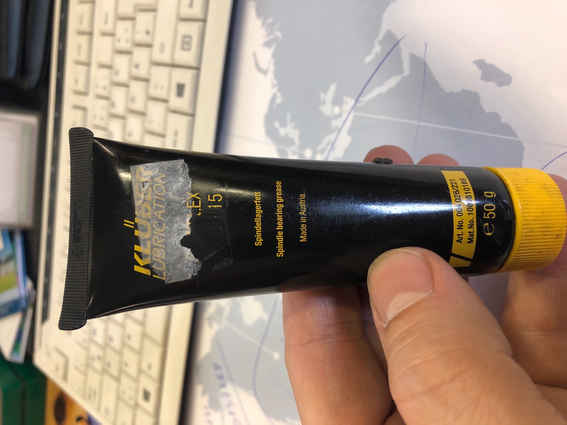

Isoflex NBU 15 vom selben Hersteller.
Bei der Arbeit bei mir im Schrank gefunden.
Ähnliche Eigenschaften.

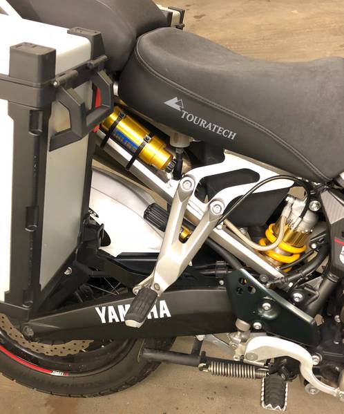

Guten Abend,
jetzt bin ich mit dem Öhlins schon ein paar Km gefahren und war damit auch beim Touratech-West Geländefahr-Seminar.
Die erste Verwunderung erfuhr ich, wie ich das erste mal platz genommen habe, kurzes eintauchen und kein zurück federn.
Da waren Zug- und Druckstufe noch komplett "zu"gedreht.
Mit den Standart Einstellungen beim Probesitzen und schaukeln schon etwas mehr Reaktion, aber krasser Unterschied zum Original.
Ich habe das ganze dann noch ein paar Klicks weiter Richtung soft gedreht.
Mag das nicht, wenn das so hart ist und ich die deutsche Standart Strasse im Rücken spüre.
Im alltäglichen Betrieb mit mir 80Kg+ Kleidung 2x original Koffer mit Regenzeug und minimal Werkzeug = ca. 100kg,
kaum ein Unterschied zu merken.
Gestern dann meine Sohn 13J/40kg dabei gehabt....... da merkt mann dann den Unterschied.
Bodenerhebung auf der Strasse, einfedern.......ausfedern...und erledigt.
Anhalten an der Ampel oder sonst wo....... Bremsen, hinten wieder einfedern......fertig.
Null Geschaukel.
Kurven fahren auch viel entspannter....... und alles steht noch auf softer wie Standard.
Für nur alleine Fahrer bis 80/90 kg und nie mit Gepäck, wird man wohl den Unterschied zum original Federbein nur in Nuancen spüren.
Bei Zuladung ist das schon eine erheblich krasser Unterschied gegenüber dem schwammigen Fahren mit dem original Federbein.
( wobei ich erst jetzt das Wort schwammig verwende, vorher bin ich dann halt angepasst gefahren )
Güsse basti

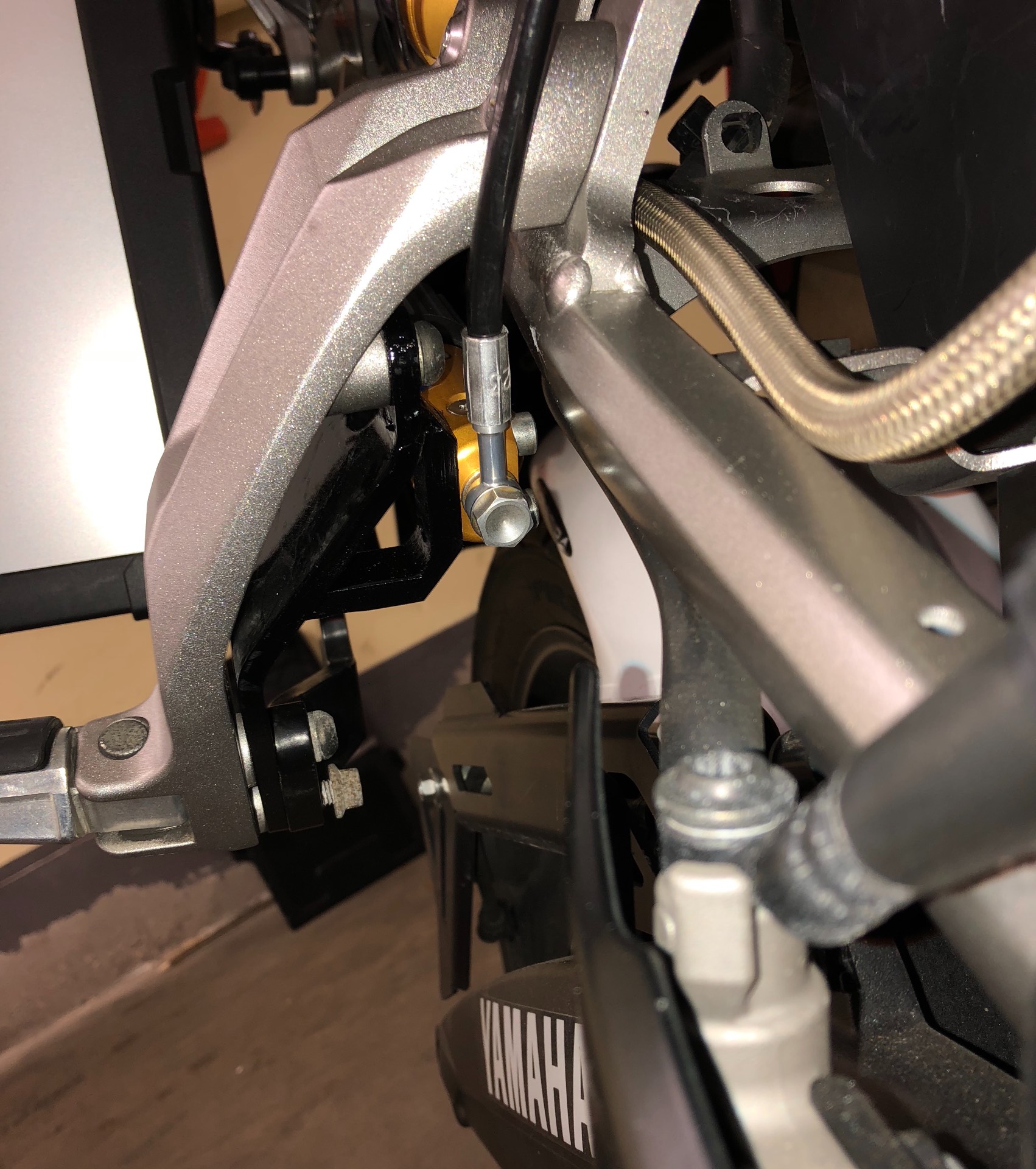

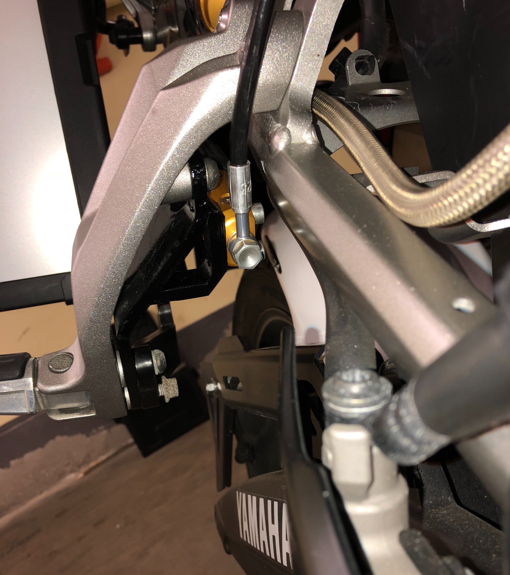

Die original Halter haben mir nicht gefallen, außerdem war ich mit den Radien die die Schläuche dann haben, so mal garnicht einverstanden.
Habe an die schwarze strebe ein Winkel angepasst und angeschweißt, 2x Gewinde rein und gut ist.
Kabelbinder nicht gerade optimal, aber hält mindestens genau so gut wie der originale Kunststoff Halter.
Die Kabelbinder tausche ich noch gegen endlos Schlauchschellen die es für Achsmanschetten gibt.
Die Schläuche habe ich aktuell noch mit Scheuerschutz umwickelt
