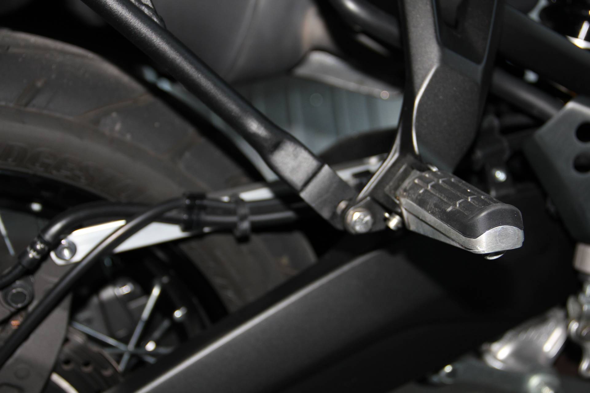

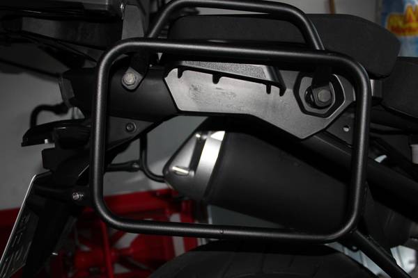

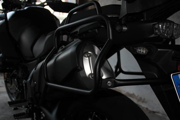

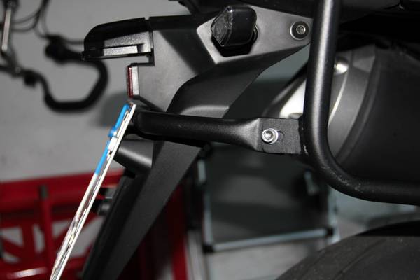

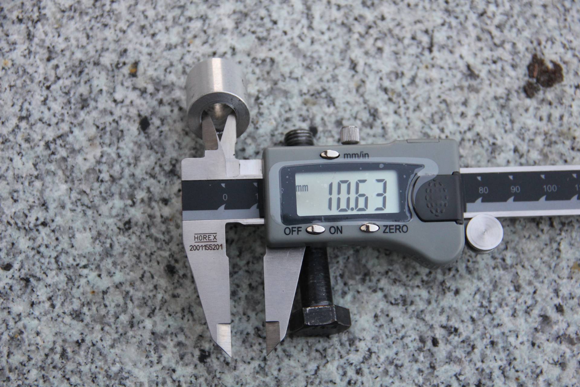

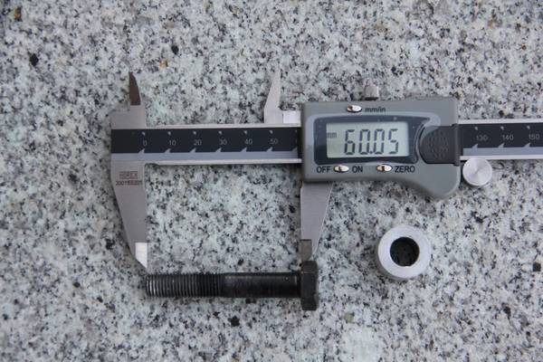

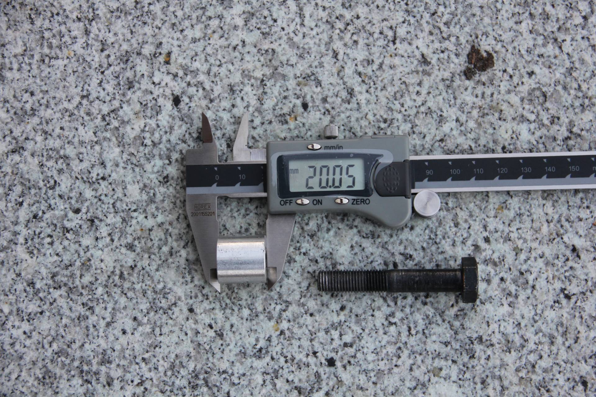

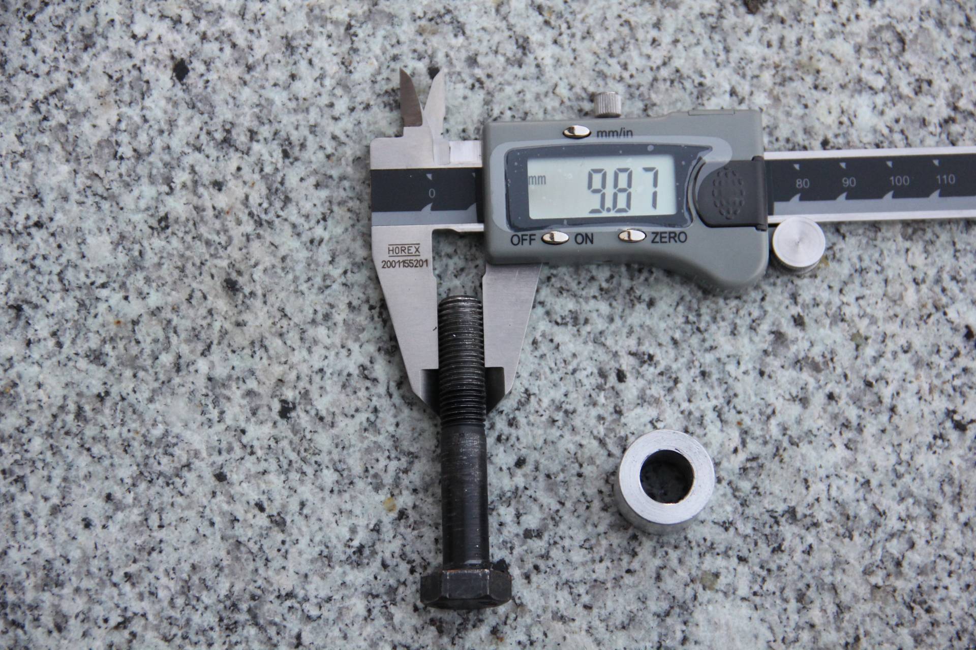

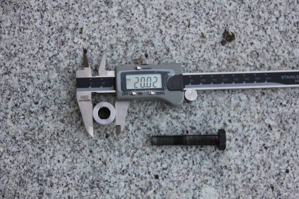

Hallo hippie
hier jetzt die versprochenen Bilder und Maße.
Hoffe ich konnte helfen.

hippie
Re: Holan Koffersatz an der ST
Moinsen
ganz vielen Dank, damit kann ich arbeiten.
Dann werd ich nächstes WE mal ans Werk gehen.
Ich hoffe mal du hast nicht extra alles auseinander geschraubt.
Nochmal Danke und Gruß
Hippie
Hippie
Dann ist ja gut.
Na ich mußte schon eine Seite komplett lösen, damit ich eine Hülse heraus bekam.
Der montierte Träger ist nämlich äußerst stabil und läßt sich nicht bewegen.
Aber das ist im Fahrbetrieb dann ja auch eine sehr willkommene Eigenschaft.
