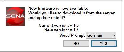

Re: Sena SC10U
Verfasst: Di 12. Jun 2018, 06:31
von Campari
ist es das Sena eigene, oder die Variante von Schuberth? Wenn es die Schuberth Variante ist, nimm den Schuberth Device Manager
http://oem.sena.com/schuberth/
Dann funkioniert das auch. Haben wir erst vor wenigen Tagen an Papas Helm gelernt...
Axel
Re: Sena SC10U
Verfasst: Di 12. Jun 2018, 06:55
von Shokata
Campari hat geschrieben: Di 12. Jun 2018, 06:31 Moin,
Axel
)Oh ja....... das haben wir.
Bin fast verrückt geworden mit dem Teil, wollte schon alles wieder zurück senden.
Es ist tatsächlich so, die Software von Sena erkennt das Schuberth gerät, welches ja von Sena ist, nicht.
Aber auf der Schuberth Seite das gerät ausgewählt und dort die Software von Sena aufgespielt, schon läuft es.... ebenso mit der App für das Handy, die Sena App funzt nicht, die Schuberth App läuft....
Manfred
Re: Sena SC10U
Verfasst: Di 12. Jun 2018, 08:10
von Sonic24
Axel
Das muss ich zu Hause tatsächlich dann probieren. Weil es ist Schubert
Re: Sena SC10U
Verfasst: Di 12. Jun 2018, 10:55
von Campari
Dann wird es auch damit ohne Probleme funkionieren :)
Berichte mal!
