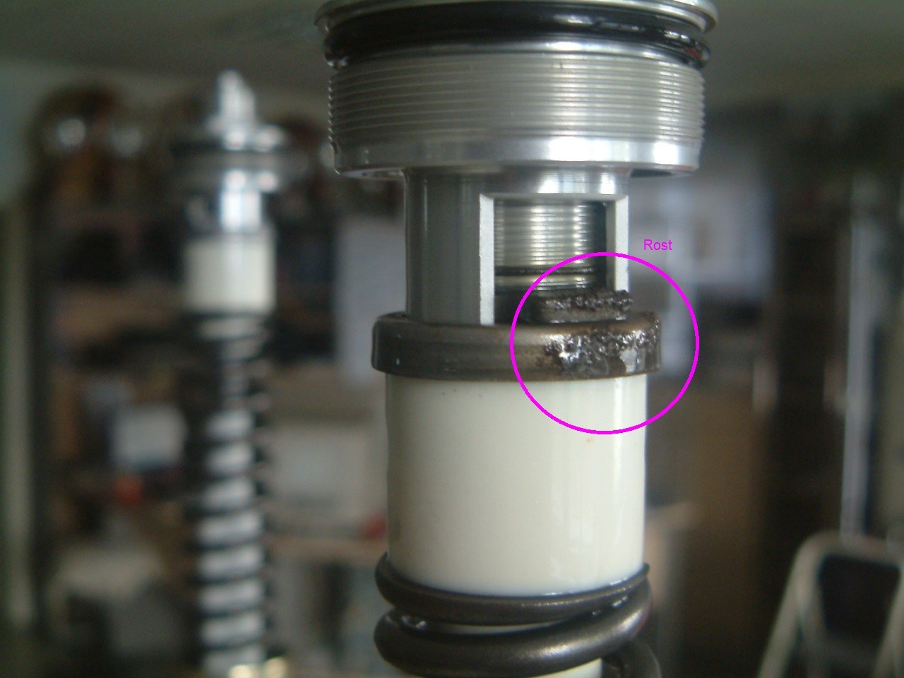

habe, glaube auch so bei 50.000 das erste mal wechseln lassen. Öl war verschmutzt und Teile angerostet.
Können diese Simmerringe auch durch Dreck von innen zerstört werden ?

Das war bei mir auch leicht angerostet. Nach nur 2 Jahren und 28.000 km. Ich denke, das ist unbehandeltes Metall und da reicht die feuchte Luft. Das ist ganz normal.
Vielleicht ab und zu das Motorrad mal umkippen, damit da auch Öl hinkommt. :mrgreen:
Regelmäßige Wartung und alles wird gut.
ja klar, Dreck von innen oder aussen mögen die nicht, es sollte aber kein Wasser innen sein...
Aber wer weis schon wo das herkommt.... Kondenswasser?
Und klar das Öl ist nach 50tkm sicherlich auch dreckig und stinkt, was aber an dem abrieb der Gleitlager liegt und eben an der alterrung des Öls.
Ich denke auch, nach 50tkm kann man der Gabel einfach mal einen Wechsel der Simmeringe und Öl antun, evtl. die Gleitlager, verkehrt ist das sicherlich nicht.
