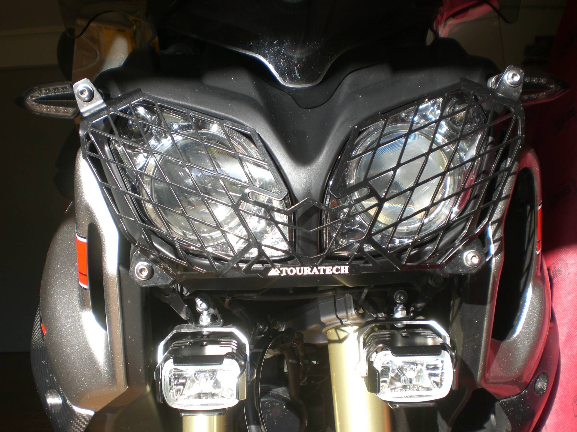

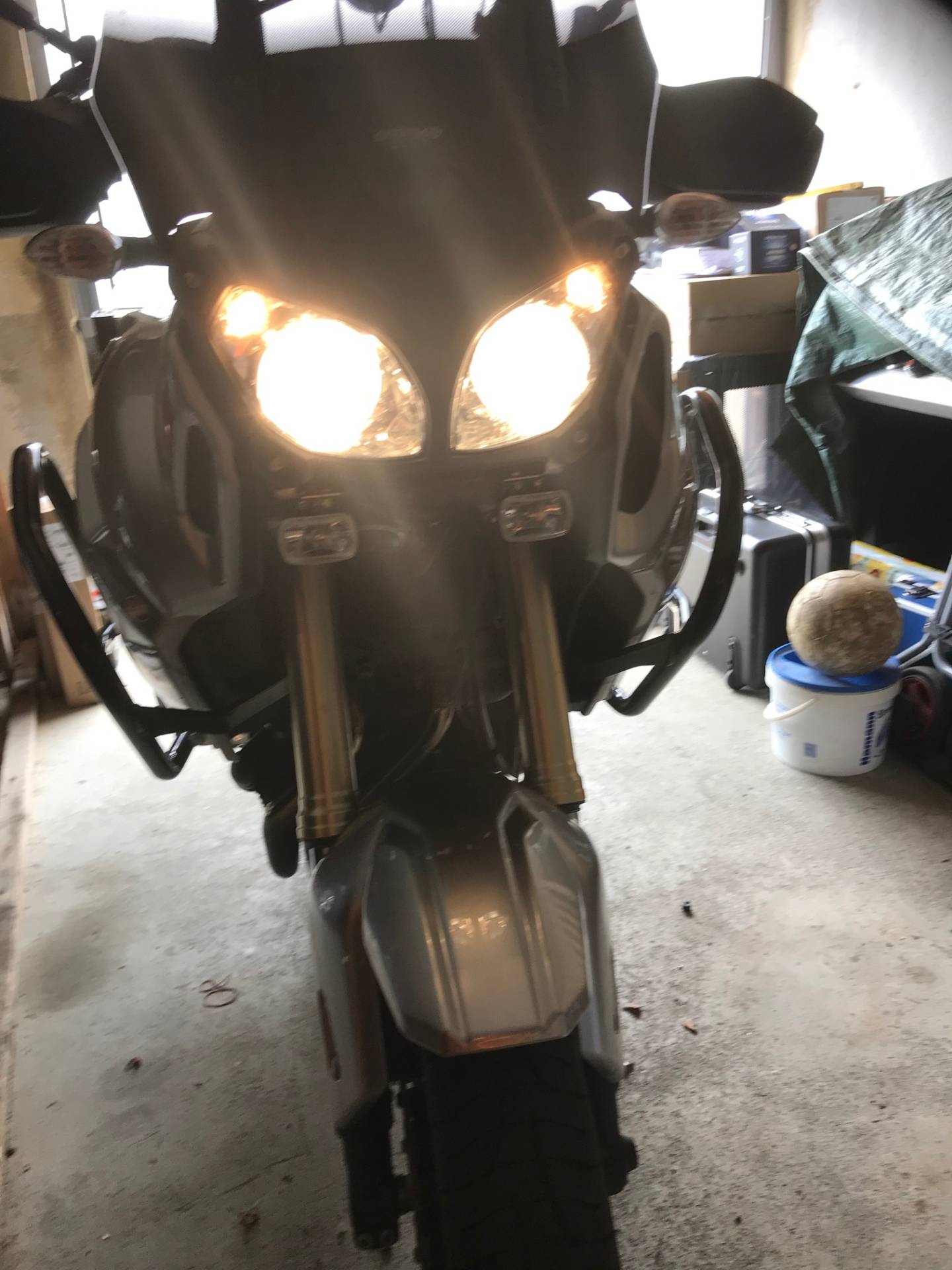

alpenschleicher
- Beiträge: 359
- Ort: Nordhessen
Re: Bitte um Empfehlung Zusatzscheinwerfer
Hallo Bernd !
Also ich hatte zwei Varianten ausprobiert; einmal die Zusatzscheinwerfer von Wunderlich (unter dem Hauptscheinwerfer), und einmal die Version von Touratech, bei der ich dann auch zufrieden "hängengeblieben" bin.
Charme haben beide Anbauorte.
Unter dem Scheinwerfer, wo auch auch die originalen von Yamaha ihren Platz finden können, ist natürlich vom Optischen her super. Jedoch ist nach meinem Empfinden die Lichtausbeute vor dem Motorrad nicht ganz optimal.
Dadurch, das die Zusatzscheinwerfer relativ dicht zusammenstehen, ist der Lichtkegel nicht so "breit gestreut", wie bei einer auseinandergesetzten Montage wie bei den Touratech`s.
Anbei mal zwei Bilder zur Verdeutlichung.
Gruss Alpenschleicher

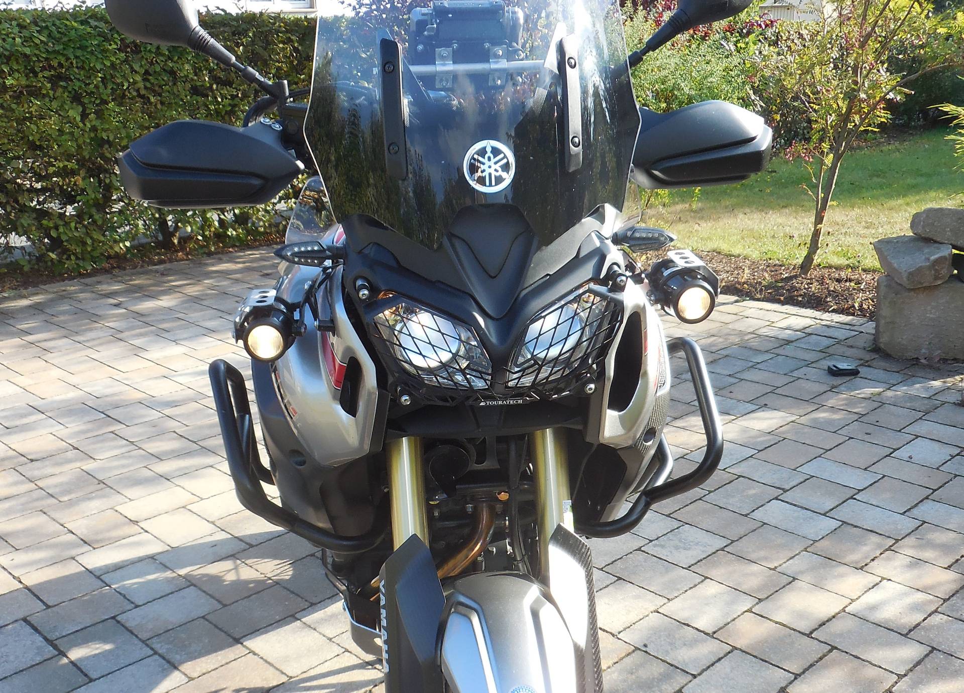

- Leone blu
- Beiträge: 2602
- Km-Stand: 106601
Ging mir genauso, als ich meine kleine V-Strom frisch gegen die XT getauscht hatte. Geradeaus super, in Kurven wurde der Lichtkegel zum schmalen Spalt.Raubritter hat geschrieben: Di 29. Jan 2019, 14:06...
Mit der Lichtausbeute der Yamaha bin ich mehr als zufrieden, solange es gerade aus geht. ...
Abhilfe: sw-motech's Hawk in Halogen-Variante, unten am Sturzbügel montiert. Obwohl das Zusatzlicht an sich ein echter Gewinn war, hat mich diese Variante ziemlich geärgert, a) ständig die H3-Birnen kaputt und b) voll im Syff-Bereich, also ständig verdreckt bis verkrustet. Und dann jedesmal die Fummelei mit den H3-Birnen in dem engen Gehäuse - brrr...
Bin daher letztes Jahr auf die LED-Nachfolger umgestiegen und habe diese jetzt am Bügel eine Stufe höher montiert. In der LED-Bauweise gibt es zwei Varianten, Nebel- und Fernscheinwerfer. Leider bietet sw-motech kein Mixed-Pärchen an, so dass ich mich letztlich für die Fernscheinwerfer entschieden habe. Die müssen natürlich penibel eingestellt sein, damit sie den Gegenverkehr nicht blenden, sie machen aber ein hervorragendes Licht auf der Straße. Für mich die perfekte Wahl.

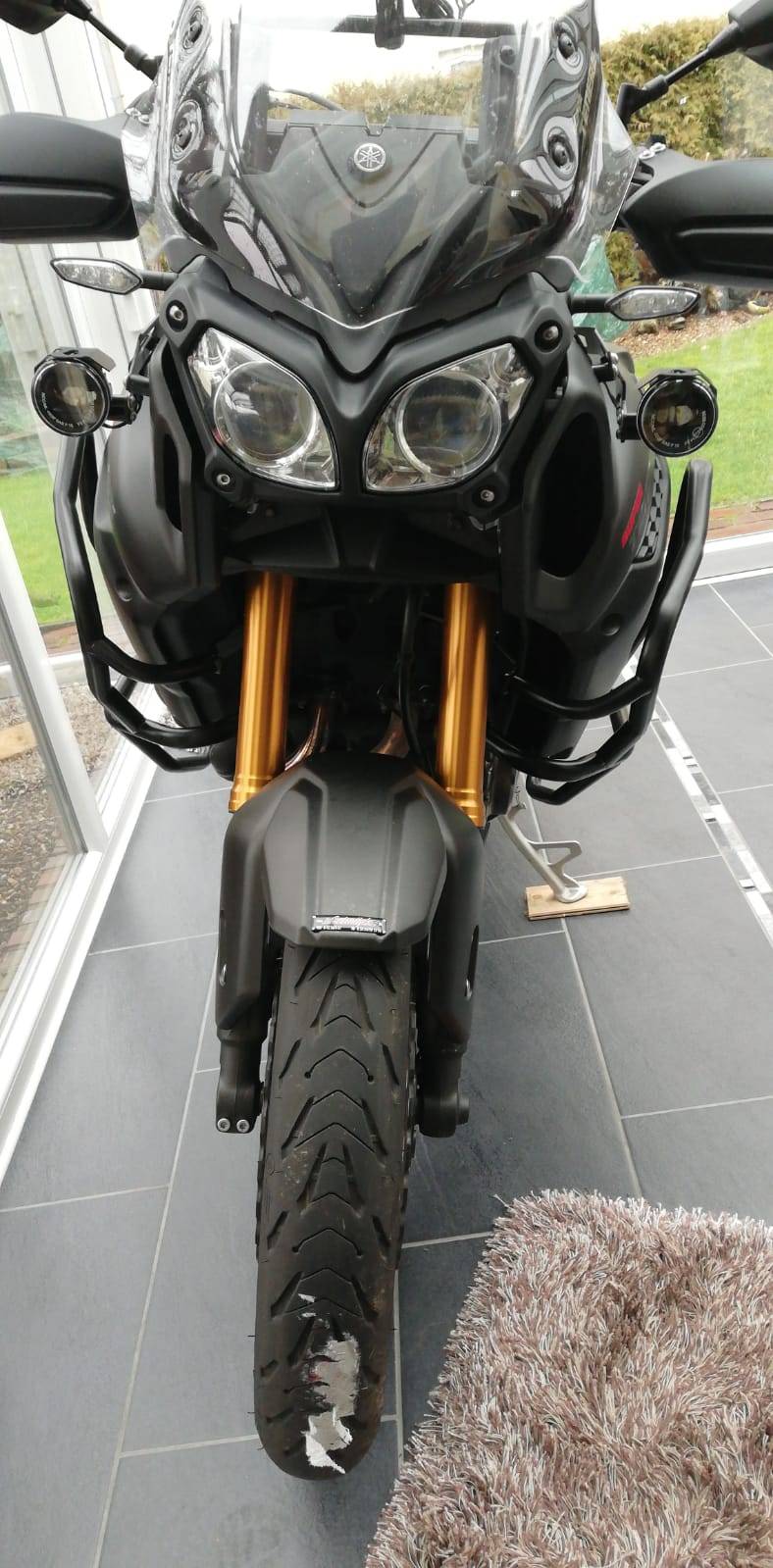

- wellini
- Beiträge: 5
- Registriert: So 15. Jul 2018, 20:52
- Km-Stand: 21000
ich habe mir heute die von motobozzo mit Schalter angebaut, montage war easy.
Bilder sind etwas Dunkel, aber Licht habe ich nun genug!
