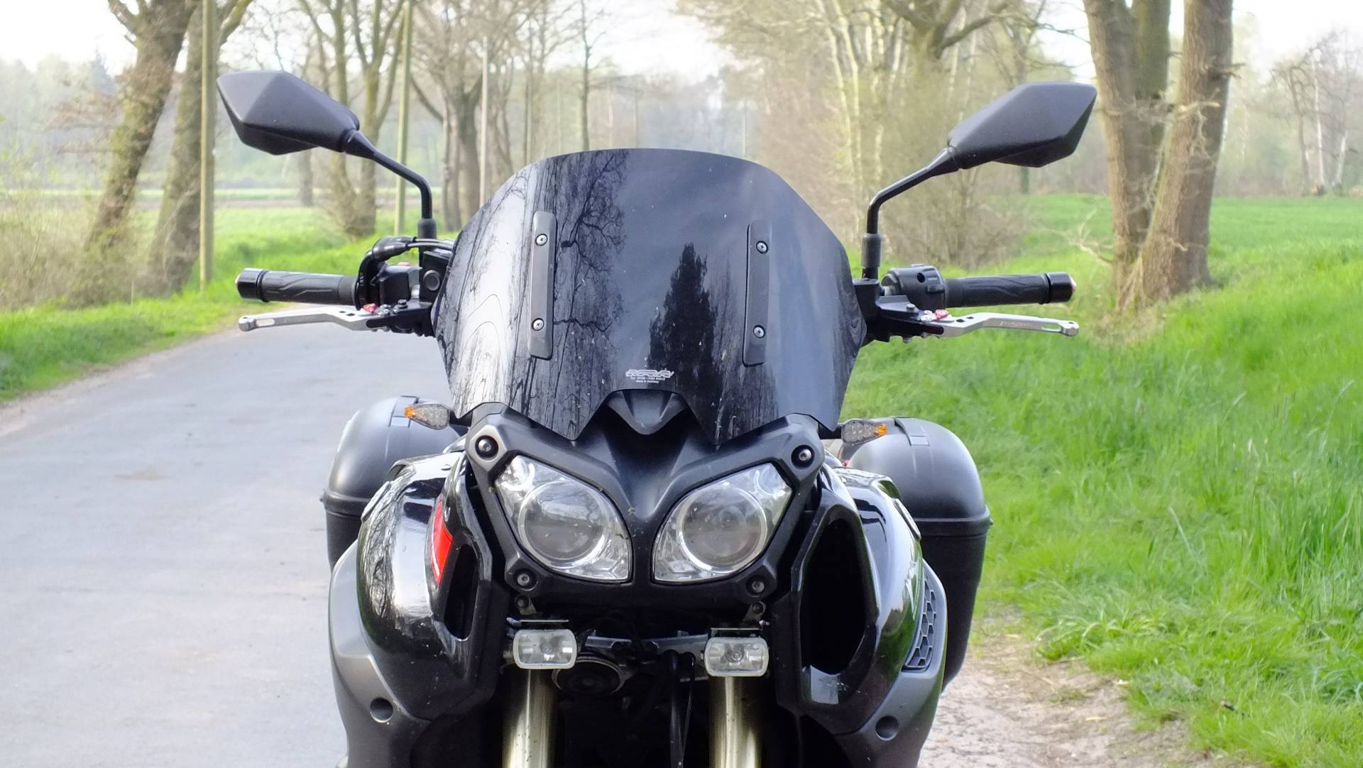

ich habe von SW-Motech die EVO Nebelscheinwerfer (LED) an der
Schau mal in den Beitrag zu meiner
Ansicht von vorne
https://www.xt1200z-forum.de/viewtopic. ... =10#p94316
oder direkt hier:
Eigentlich sind es Nebler - aber man kann ja mal das Abschalten vergessen
Ich finde es ist eine gute Ergänzung zum Ablendlicht.
Die Farbunterschiede gelb/weiß stören mich nicht.
Durch die "breite" Halterung wird die
hoffentlich beser gesehen.
Viel Spaß bei deiner Lampenwahl.
Gruß NavWil
