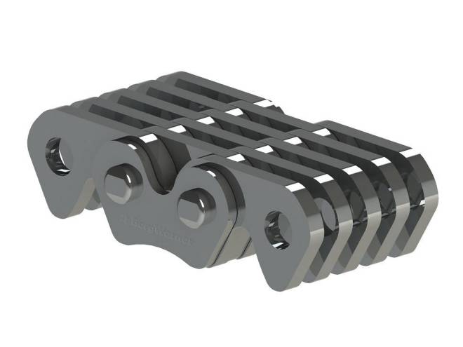

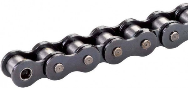

Die Steuerketten in Motorrad- und zum Teil auch in Automotoren sind ja nicht mehr so etwas
Rollenkette
Rollenkette
sondern sehen so aus:
Silentchain
Silentchain
So innig, wie mir Hülsen- und Rollenketten vertraut sind, so wenig weiß ich über Silentchains > nichts. Die Bemühungen, die angestrengt wurden, um bei ersteren die Gelenkfläche zu optimieren, die schienen uns bei Silentchains kontarkariert zu werden: Die nur aus den ausgestanzten Löchern in den Laschen bestehende Gelenkfläche gibt mir heute noch Rätsel auf, aber wie man sieht, funktioniert es trotzdem ;) .
Daß Deine Kette noch "wie am ersten Tag" läuft sagt garnichts; das ist wie bei einer Schraube: Nach ganz fest kommt ganz ab ;) . Wenn Du in dem Moment nicht geradeaus fährst, dann steigst Du unweigerlich ab und die Kette ist nicht mehr Dein größtes Problem !
Ich rate auf jeden Fall, daß Du sie bei 200.000 km tauschen läßt. Ihr solltet dabei auch das Rad auf der Kurbelwelle anschauen. Das wurde sicher mit großer Härte ausgeführt, aber es könnte dennoch so viel Verschleiß zeigen, daß es mit der neuen Kette drauf Ärger gibt.
