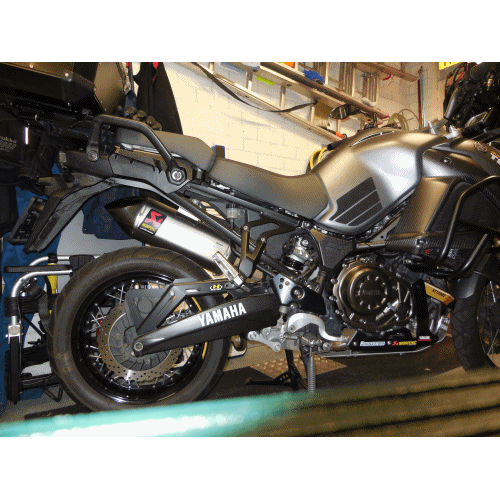

Habe gerade meinen Hauptständer montiert, deshalb kann ich die Teilenummer des Stöpsels hier beitragen.
