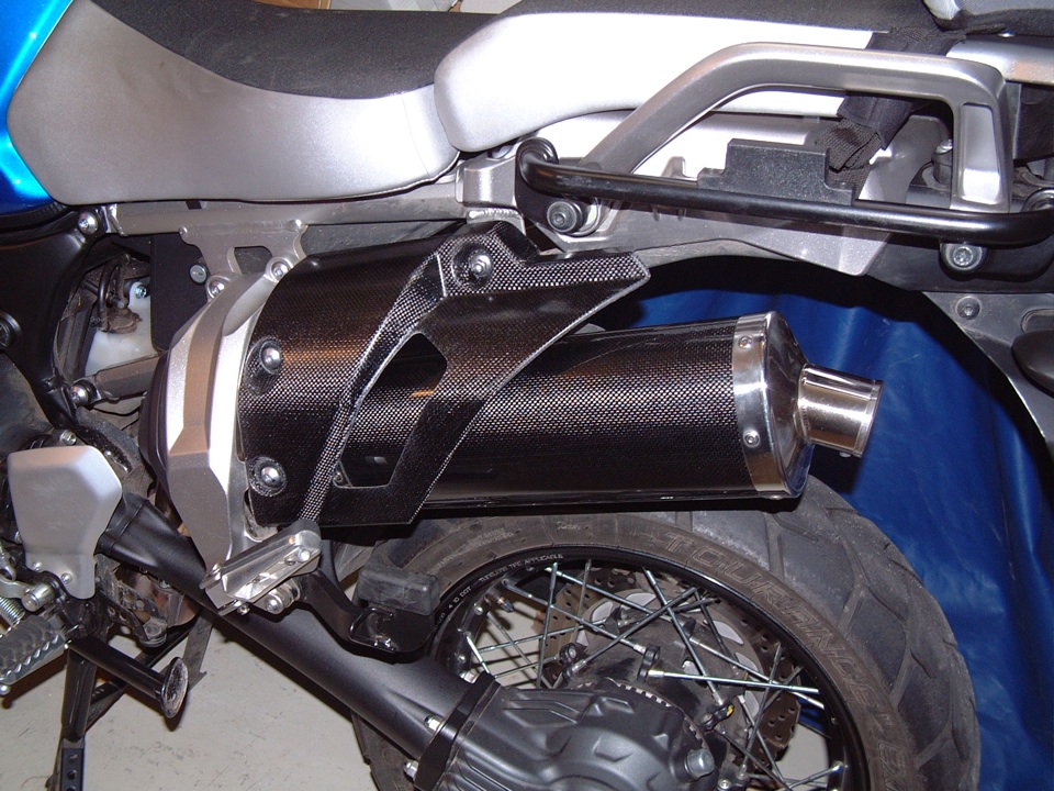

Ich habe mir die Tage den Hurric RAC1 Auspuff in Carbon zugelegt. Auslöser war ein 50,00 € Gutschein bei Louis, mit dem sich der Preis für die Carbon-Ausführung auf 324 € ( inkl. Versand) extrem günstig einpendelt. Der Klang ist im Video von Wolfgang O. in der Rubrik "Endschalldämpfer-Auflistung" ziemlich authentisch zu hören.
Was mich nach dem Einbau allerdings störte, war dieses schöne Teil hinter der serienmäßigen Abdeckung zu verstecken. Ich bin dann bei Yamaha unter "Zubehör" auf einer Carbon-Blende gestoßen, die super zu dem Topf passt.
Hier die Bilder:
Original-Koffer passen einwandfrei und es verschmort nichts. Der Topf wird außen im hinteren Bereich nur "handwarm". Sound ist klasse und der Durchzug im unteren Drehzahlbereich subjektiv verbessert. Preiswerter geht´s glaube ich kaum. :daumen:

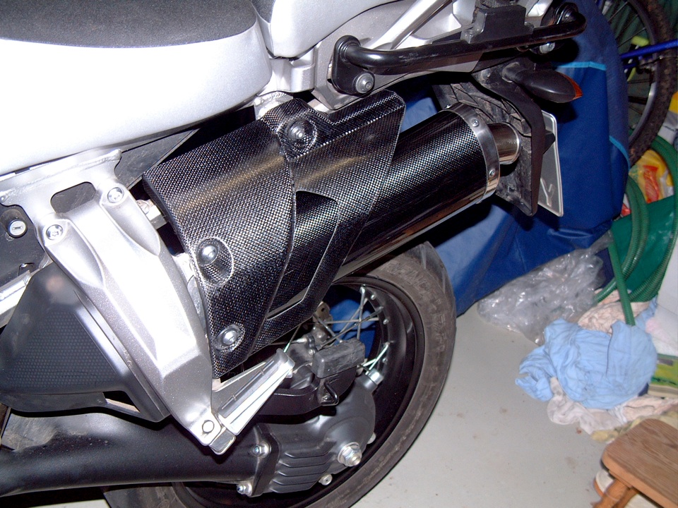

Hallo Irrlander,
an der serienmäßigen Befestigung habe ich nichts ändern müssen.
Um den Topf optimal (nah genug am Rahmen wegen den Koffern und tief genug wegen den Koffern und dem hinteren Blinker) und spannungsfrei zu befestigen habe ich das Befestigungsloch des mitgelieferten Haltewinkels oben in der vertikalen Richtung mit dem Dremel etwas nach unten ausgefräst und mit sanftem Druck nachdem alles montiert war etwas nach innen gebogen (danach durch kurzes lösen der Schrauben wieder die Spannungen herausgenommen). Die Höhe kann man mit dieser Methode so variieren, dass der Blinker nicht verbrutzelt aber auch keine Spannungen dauerhaft auf den Krümmer wirken.
Hier noch 2 Bilder:

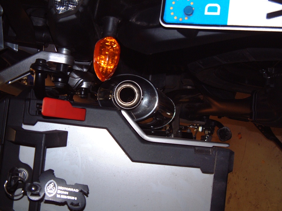

Nachdem ich den Hurric RAC1 wieder demontiert hatte (war doch ein wenig zu aufdringlich die Lautstärke :mrgreen:),
hatte ich nun während der 10.000 Inspektion eine :xt12: mit Akrapovic Endtopf und war natürlich wieder angefixt vom Klang.
Da mir die ~ 800€ aber zu teuer sind habe ich mir bei Louis einen "extra leisen DB-Absorber" für den Hurric bestellt, und siehe da Klang Lautstärke sind akzeptabel, kein Akra aber besser als Serie. :daumen:
Beim Anbau habe ich Auspuffmontage-Paste verwendet, da letztens beim demontieren, war zu erkennen das er an den Anschlusstellen nicht ganz dicht war.
