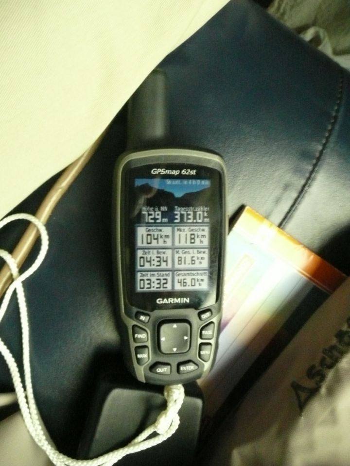

Gegenüber der Version, die sich mir bietet wenn ich einfach Base Camp öffne. Dort erscheint beim Anklicken des Buttons Karte "Globale Karte". So etwas hat mein Navi-Handy - ich nenne es so wg. der Form - auch, was ich aber deactiviert habe. Bei angeschlossenem "Handy" finde ich die wie gesagt eingebaute "Recreational Map Europe V3", die alles außer Feld- und Waldwegen anzeigt, für die es sicher auch Karten gibt. Eine Karte entsprechend der Europe NT habe ich auch für West-Kanada, da die Reise dorthin den Anlaß gab das Gerät zu erwerben, auf dem Bild im Bus bei zügiger Fahrt ;) .
