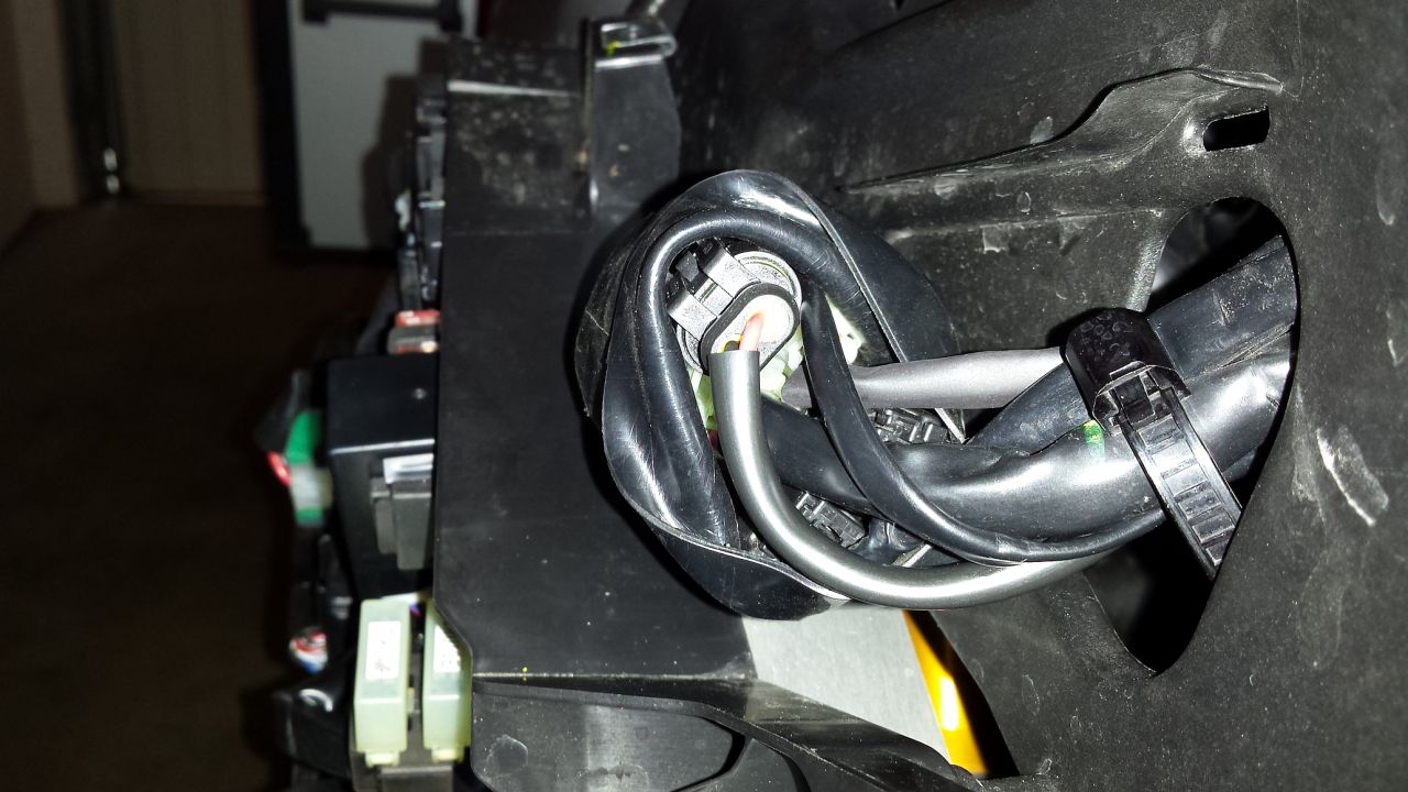

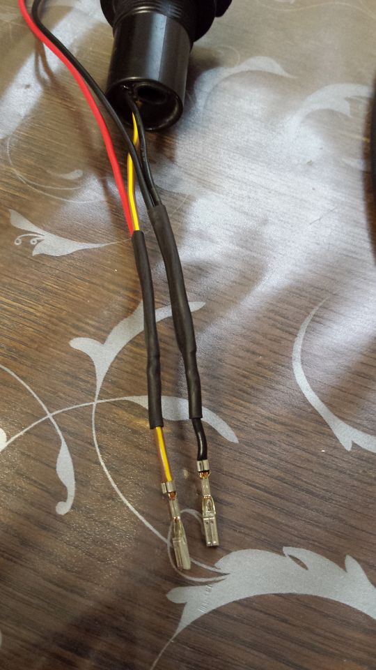

Hallo, nachdem ich leider nicht nach freien Steckern auf der rechten Seite fündig geworden bin, bin ich kurzerhand an die Bordsteckdose gegangen.
Bordsteckdose ausbauen, ein wenig löten, einen 2 pol. AMP Superseal, Kabel verlegen fertig.

Steckerpins vorsichtig mit super kleinem Schraubendreher herausextrahiert, zwei neue Kabel angelötet
Schrumpfschlauch und Pins genauso wieder eingesetzt, dass + und - wieder passen
AMP Superseal
AMP Superseal
alles schön in der Manschette versteckt
