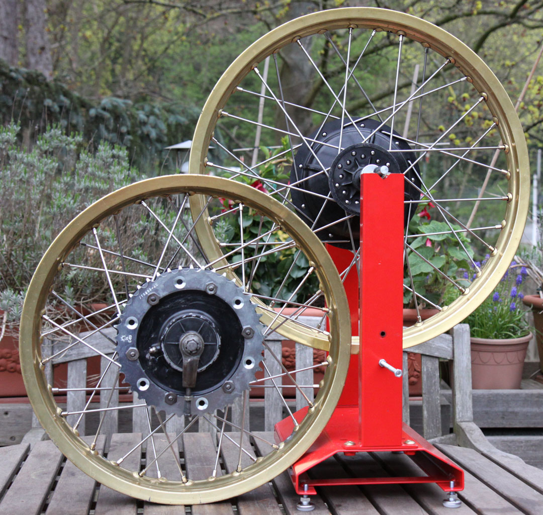

Wenn die vordere auch so wird, wie die hintere: :daumen: :daumen:!

@ Norton: Ist doch schon fertig und schlechter ist sie auch nicht geworden!

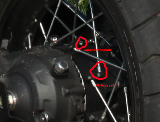

@Irrlander: Warum sollte ein 4-Kant-Speichenschlüssel (ich glaube mit SW 5,6 mm, mit oder ohne Drehmoment) nicht passen?

Lübi hat geschrieben:@ Norton: Ist doch schon fertig und schlechter ist sie auch nicht geworden!
Schön gemacht. Und die vielen Auswuchtgewichte, die vorher dran waren, brauchtest du offenbar auch nicht. Chapeau!

Ich befürchte, dass ich um Auswuchtgewichte nicht drumrumkomme. Die nackte Felge benötigt zwar keine aber sobald der Schlauch mit Ventil und die seltsamen Teile die unterhalb des Fegenbands (keine Ahnung welchen Zweck die haben) montiert, sind werden Gewichte notwendig.
Trotzdem habe ich jetzt keinen Höhen- und Seitenschlag mehr. :-)

Irrlander hat geschrieben:
kraecki hat geschrieben:Während der Garantie ist klar, aber ich habe gerne schon mal alles für die Zeit danach zu Hause^^
hat jemand sowas im Einsatz:
http://www.ebay.de/itm/Speichenschlusse ... Swo6lWQxWF
Sowas passt bei der XT nicht!
Die Speichen haben einen Imbus am Nabenende der Speichen.
Du bauchst also einen normalen Drehmomentschlussel mit 1/4 Anschluss.
Stimmt, hätte ich gleich mal richtig geschaut, wäre Euch die blöde Fragerei erspart geblieben^^
Passenden 1/4-Zoll Drehmoment habe ich eh schon :)
Danke und schönes WE

Mal ne dusselige Frage, da ich das ganze immer nach Seitenschlag und noch nie mit Drehmoment gemacht habe:
Wie ist denn für die ST :xt12: die Drehmoment-Vorgabe für die einzelnen Speichen (vorne, hinten, außen innen)?
eXTreme Ride Edition 23/50
Re: Empfehlung Drehmomentschlüssel für Speichen
Die Nachzieherei (laut Yamaha-Vorgaben) ist im Wiki beschrieben:
http://wiki.xt1200z-forum.de/index.php? ... nachziehen
Das Drehmoment ist immer 6 Nm.

Lübi hat geschrieben:Drehmoment-Vorgabe für die einzelnen Speichen (vorne, hinten, außen innen)?
überall 6 nm
