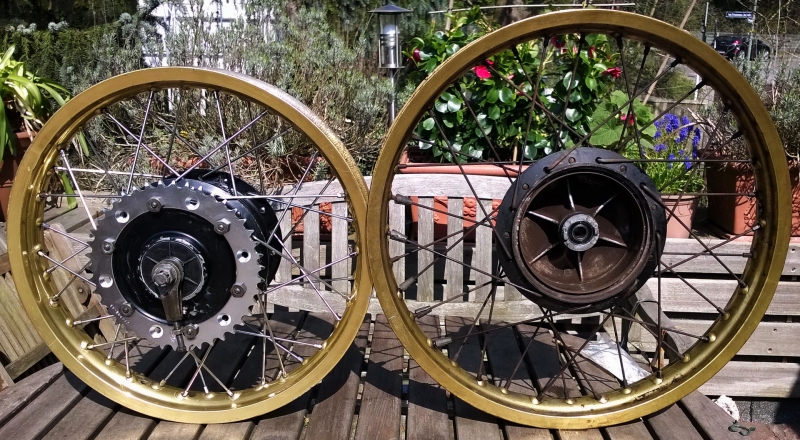

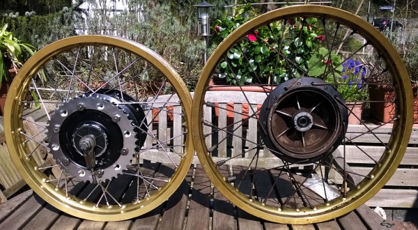

Nachdem ich mir schon 2 Fahrräder zusammengebaut habe und dabei auch die Räder eingespeicht habe, bin ich am letzten WE an mein Bastelobjekt XT 500 gegangen. Ein bisschen Muffe hatte ich schon, zumal meine alte Dame vorne 4 unterschiedliche Speichentypen hat.
Rausdrehen ging schon mal gar nicht, also musste der Seitenscheider ran. Die Sache mit dem Speichenmuster war nicht ganz trivial, funktionierte aber Dank vorheriger Beschriftung auf der Felge ganz gut.
Gespannt und zentriert habe ich es auf einem Montageständer mit Selbstbau-Abstands-Messer ohne Drehmoment-Schlüssel. Was soll ich sagen.....Das Ergebnis ist perfekt, kein Höhen oder Seitenschlag. Ob das mit einem Drehmomentschlüssel mit ca. 4%iger Abweichung auch funktioniert, keine Ahnung! Zumal, zumindest bei der alten XT, der Speichenwinkel in der Felge sehr unterschiedlich ist und somit auch die Reibung, wodurch das Drehmoment beeinflußt wird.
LG Lübi
LG Lübi
