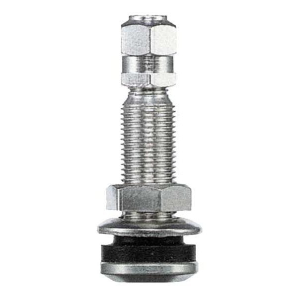

Hallo Wolfgang
Und diese passen für die Felgen der Super Tenere ?
Gruß Nald
Re: Metallventile an der ST
Verfasst: Mo 28. Sep 2015, 21:17
von spartacus
Standartventile passen bei der :xt12: hinten jedenfalls nicht (wirklich), vorne gibts keine
Probleme, passen wie ne eins.
Verfasst: Mo 28. Sep 2015, 22:32
von Karrenhannes
Hallo.
Ich kann mich daran erinnern gesagt zu haben dass diese Ventile passen.
Winkelventile passen nicht.
Die Ventile wie Spartacus sie verwendet hat sind normal hier unter BMW -Ventile bekannt.
Dachte eher an diese : 562 2665.
Nummer in Google eingeben dann siehst das.
Gruß Wolfgang.
P.S. An meiner :xt12: hab ich nur die normalen kurzen TR412 dran.
Finde das reicht auch. :-)

Karrenhannes hat geschrieben:Hallo nochmal.
http://www.ebay.de/itm/Metallventile-St ... 28071f1d57
Diese Ventile hab ich über 500 Stück am Lager.
Andere müsste ich mal raus suchen :-)
Gruß Wolfgang.
Diese Ventile die Du im obigen Zitat verlinkt hast passen jedenfalls nicht wirklich, diese sind die gleichen
wie sie ich verwendet habe.
Es sind keine BMW Ventile, wie komst du darauf?
Karrenhannes hat geschrieben: Dachte eher an diese : <a href="tel:562 2665">562 2665</a>.
Diese sehen dann so aus und könnten passen, könnten!
Ich glaube der Wunsch nach Metallventilen wird nur bei den RDKS-Fahrern laut.
Ich habe auch so ein System (Tiremoni), nicht wegen der Bequemlichkeit, sondern
nur der Sicherheit wegen.
Ich hatte schon 2 mal einen schleichenden Platten.
Das System warnt mich verlässlich und frühzeitig davor.
Gruss
Herbert

Guten Morgen Herbert.
Die BMW Ventile hat mal mein Lieferant so genannt....da wusste dann jeder gleich Bescheid. :-)
Gruß Wolfgang.

Da ich auch noch auf der Suche bin: Gibt es schon ein Ergebnis zu eurer Diskussion ;)
Kai
Verfasst: Mi 30. Sep 2015, 11:46
von Karrenhannes
Hallo.
Warum möchtest Du vom Gummiventil aufs Metallventil wechseln :?:
Ein aufrechtes Metallventil macht nur Sinn wenn Du zusätzlich RDKS Sensoren draufschrauben möchtest.
Grund...Gummi könnte bei höheren Geschwindigkeiten einfach knicken, reissen, die Belastung ist einfach zu groß.
Ein Metallventil würde nur als Winkelventil Sinn machen....das passt jedoch nicht an die Serien XT Felge.
Warum Winkel ? Weil dann durch Rotation kein Luftverlust durchs Ventil entstehen kann.
Die paar Gramm ( etwa 18 -35 ) wo ein Metallventil schwerer ist, müssen auch ausgewuchtet werden.
Kosten für ein Gummiventil etwa 12 Cent. Gibt's hier gratis :-)
Kosten für ein Metallventil ab 2,50 Euro.
Gruß Wolfgang.

Klar, wegen RDKS (Garmin), ansonsten wären mir die Gummiventile dreimal gut ;)
Kai

Hallo Kai.
Dann könntest Du ja mal so ein obengenanntes Ventil versuchen.
Nr.5622665. Bestellnummer bei Stahlgruber.
Das weiter oben genannte wie Herbert geht nur nach Nachbearbeitung.
Gruß Wolfgang.

Ok, Danke, werde ich mal testen !
