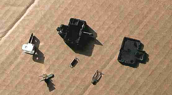

Re: XT springt nur im Leerlauf an
Dann wird die Feder abgesprungen sein.
So in etwa siehts innen aus. Das Bild ist NICHT von dem XT Schalter
Schalter 2.jpg (11.07 KiB) 3028 mal betrachtet
Oder sind die Kontakte vom Stecker locker? Die kannst du mit einer Feinmechanikerflachzange etwas zusammen drücken.
