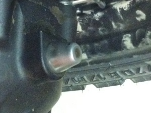

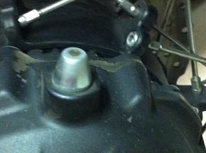

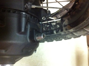

Keine Angst, ich will kein Loch ins Kardangehäuse bohren, sondern (wenn überhaupt) in den verbliebenen Rest des Entlüftungsstopfens, um dort dann einen Hebel ansetzen zu können. Ich fürchte, dass eine Zange auf dem glatten Kegel abrutscht und außer weiterer Zerstörung kein Ergebnis bei rumkommt...
So sitzt der verbliebene Kegel im Gehäuse...
Blick von oben...
Blick von oben...
Etwas größer, man sieht die (rostige) Bruchstelle und das kleine Löchlein...

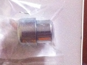

So sieht das (noch verpackte) Neuteil aus, unter der Pilz-Kappe ist der Kegel...

und ich habe halt die abgerissene Kappe "gelocht" und mit dem Kegel verschraubt. Damit ist das Problem eigentlich gelöst, es sieht halt nur jeder das da mal was war.
Der Entlüfter scheint ja komplett aus dünnwandigem Material zu sein, oder täuscht das Bild?
Damit müsste man ihn ja wirklich quetschen und mit einer großen Zange rausziehen können...
Tommy.
