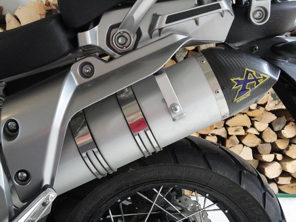

Also,
geht auch mit kleiner Blende

@ kaja
Ja ich hab das Bild von Deinem Endtopf mir der schönen Abdeckung schon gesehn....hast Du sie selber " beschnitten"?

von kaja
Hallo Alex,
- selber beschnitten, mit Abklebeband und sehr feiner Säge kein Problem.
