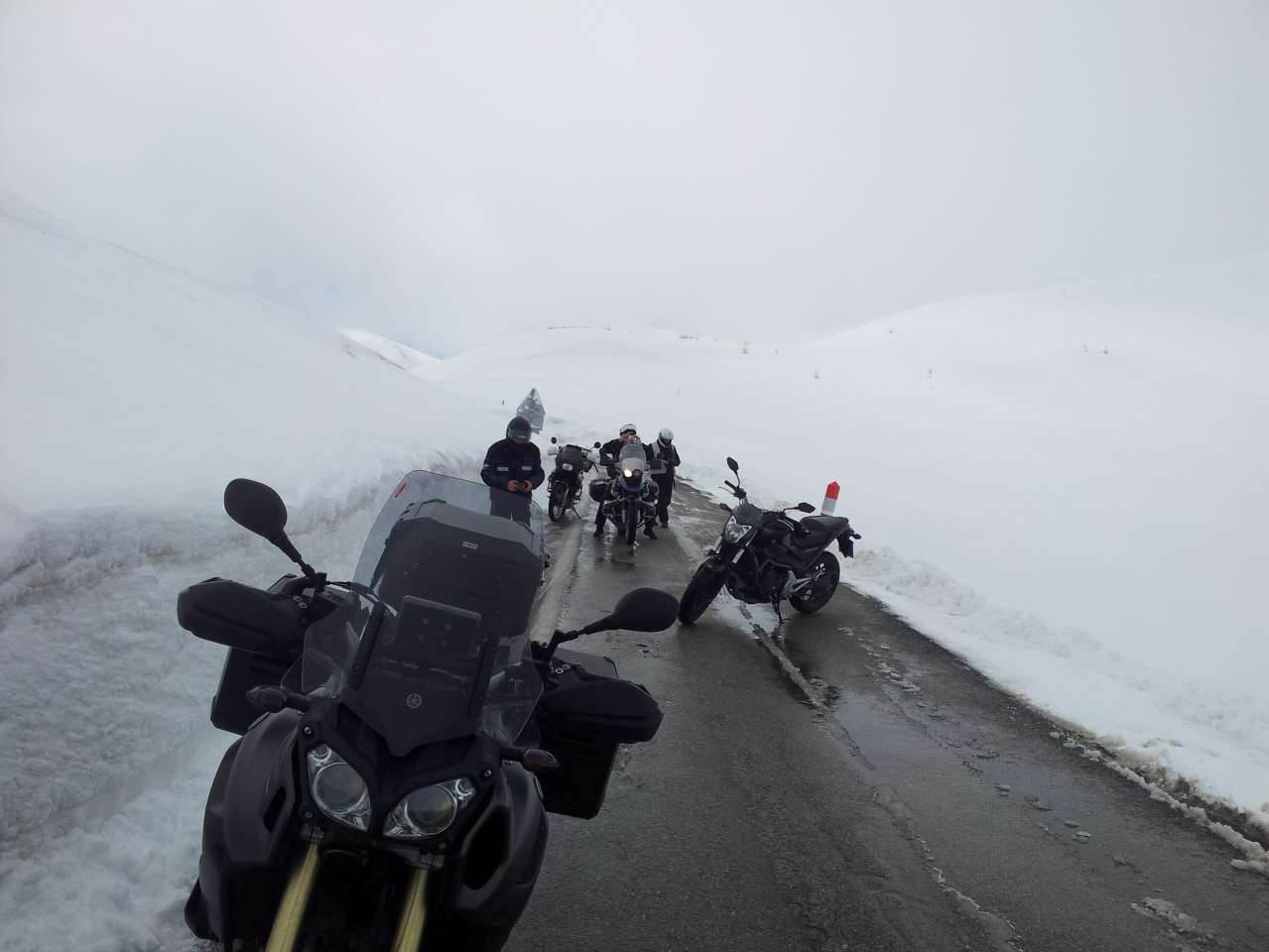

Nach knapp 4000Km mit dem CTA2 nur noch positives zu berichten. Hat zwar fast 1000Km gedauert, bis das kippelige Fahrgefühl verschwunden ist, danach nur noch
Letze Tage die
durch die Französischen-Alpen gescheucht, und bin echt glücklich mit dem Reifen. Definitiv bessere Rückmeldung in allen Situationen, als beim EXP. (anderen Vergleich habe ich nicht). Druck habe ich bei 2,5/2,9Bar gelassen. Zwei Tage mit etwas Regen gab es natürlich auch, und kann nur schreiben, der CTA2 klebt.
Heute von Offenburg zurück Richtung Heimat, A5 bei Pfungstadt, mit 170Km/h, gab es ein paar stärkere Böen ins Moped, da hat die ST etwas unruhig reagiert, ansonsten alles ok.
Klaus
Col de Allos 2225m NN

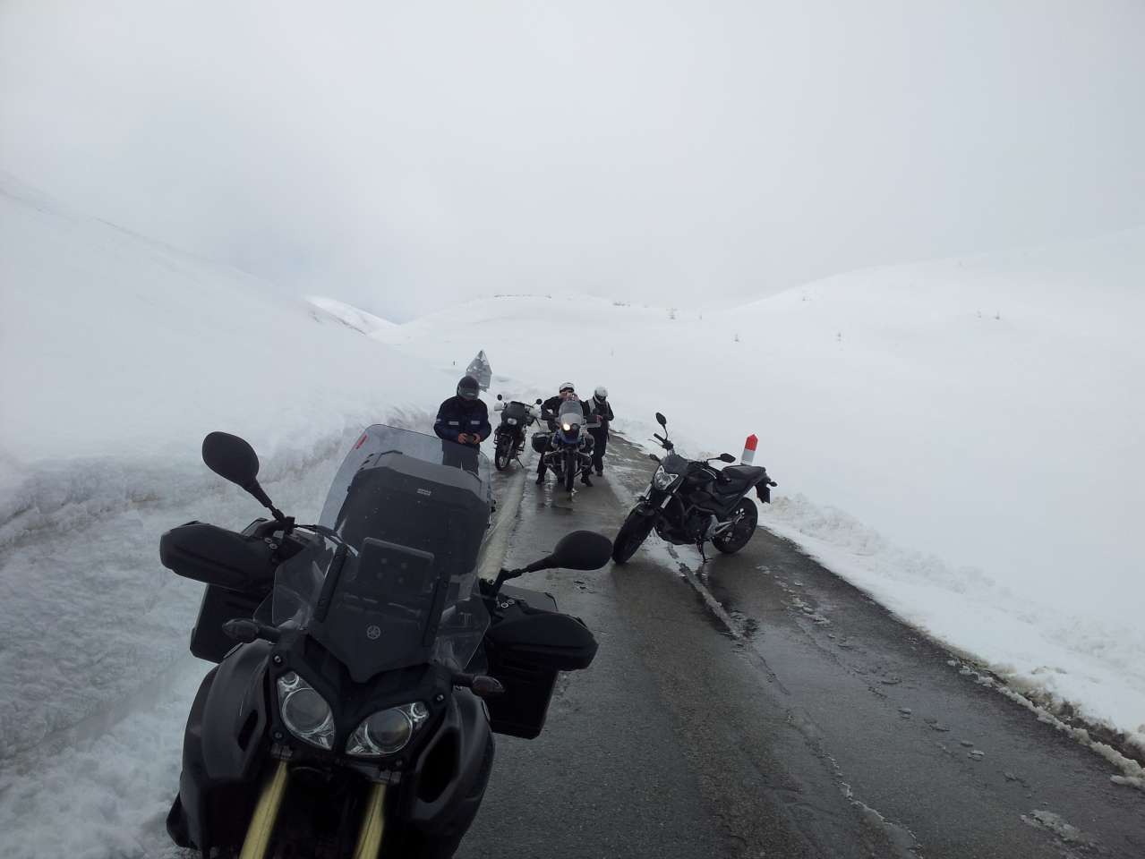

Schön, oder auch nicht, dass Jemand meine Erfahrungen teilt.
Klaus
