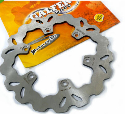

hat schon jemand die hintere Bremsscheibe auf eigene Kosten getauscht?
habt ihr dabei die Originale verwendet oder einen Zubehörartikel?
Kennt jemand "Galfer" und welche Erfahrungen habt ihr gemacht?
Ein Kumpel von mir hat mal für seine A-Twin Bremsscheiben aus dem Zubehör (Hein G.) gekauft.
Bremswirkung war OK, aber bei stärkerem Bremsen quitschten die Dinger wie wahnsinnig.

Galfer ist doch der Bremsenerstausrüster der XT
Re: Zustand der Hinterrad-Bremsscheibe
Verfasst: Mi 23. Apr 2014, 22:01
von Varaderokalle
rainer gustav hat geschrieben:Galfer ist doch der Bremsenerstausrüster der XT
Okaaayyy. Demnach würde man mit der Galfer Scheibe für ca 100€ nix falsch machen?
Verfasst: Mi 23. Apr 2014, 22:49
von rainer gustav
Nö. Die TRW liegt preislich gleich. Jetzt entscheidet dein Geschmack.
