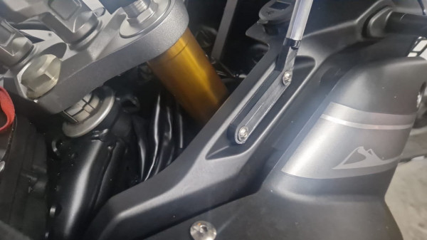

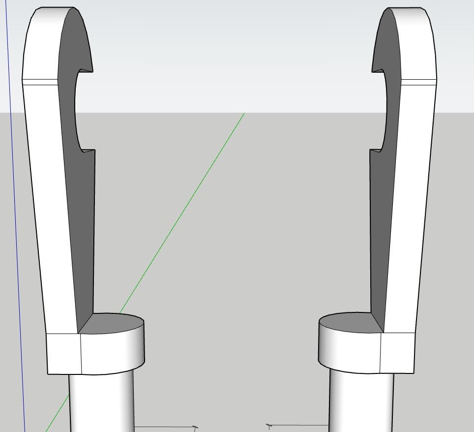

Hallo nochmal zusammen - krass, was ich hier losgetreten habe. In der Zwischenzeit hab ich meine Lösung auch noch weiter entwickelt und bin ganz ähnlich damit herausgekommen wie Frank. Auch Danke für die STL - die werde ich in der Zwischenzeit auf jeden Fall mal ausprobieren. Wofür ist bei dem einen Konstrukt die Aufnahme mit dem Loch?
Ich habe in der Zwischenzeit die untere Aufnahme nochmal nachkonstruiert und habe jetzt das hier dabei heraus bekommen. (Optisch finde ich es nicht schlecht)
Die Aufnahme habe ich auf der Innenseite mit zwei Laschen verstärkt, aus PETG
Gedruckte Seitenteile.jpg (24.32 KiB) 28779 mal betrachtet

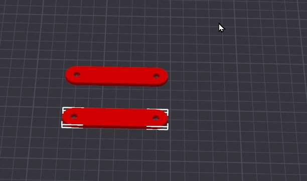

Das Teil sieht im Slicer so aus:
Aufnahme Windschild Tenere 3D-Druck Teil.jpg (16.5 KiB) 28779 mal betrachtet

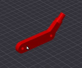

Die obere Aufnahme sieht im CAD so aus:

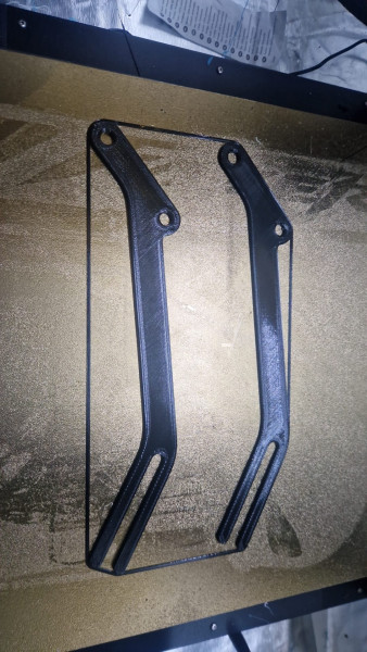

Edit: Ich hab die Stützen von Frank (danke nochmal) jetzt auch nochmal gedruckt - das Finish ist bei mir noch nicht so wie ich es hätte haben wollen. Die vordere Kante sagt mir persönlich nicht so zu, aber das Gewicht im Verhältnis zur Aussteifung ist echt richtig gut.
Der helle Fleck kommt vom direkten Licht des Druckers.
Für mein Alurohr warte ich jetzt noch auf den passenden Schumpfschlauch auf Rolle - dann beziehe ich die Enden mit ein und hab so ein komplett schwarzes Konstrukt.

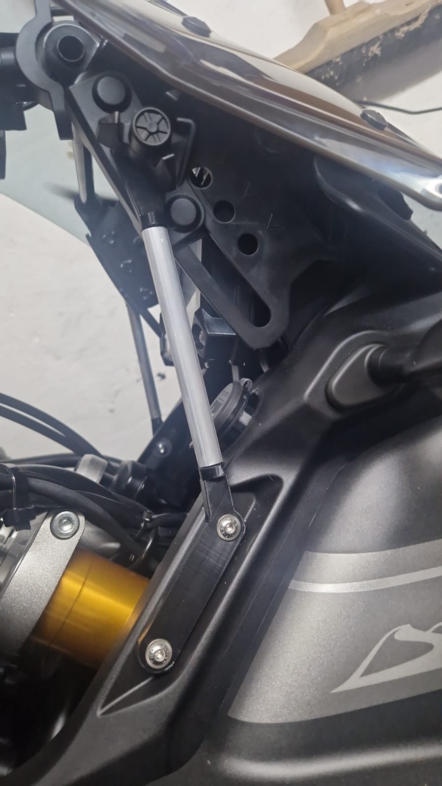

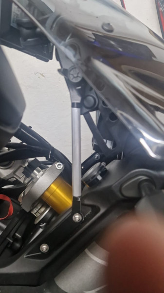

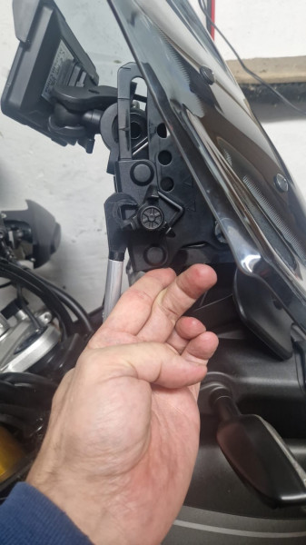

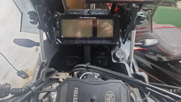

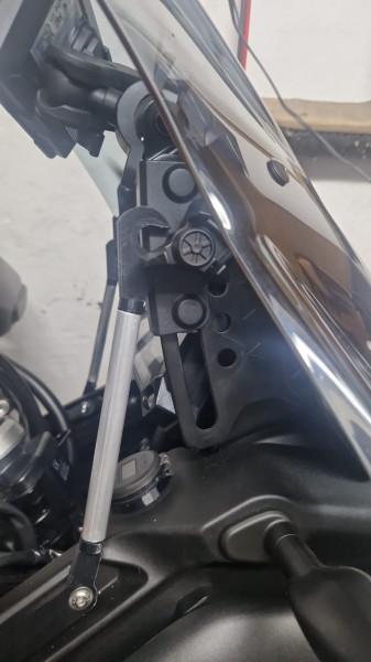

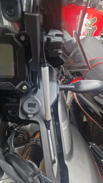

Ich hab in der Zeit jetzt mal das finale, innere Konstrukt fertig gestellt: (wobei die Funktion final ist, das Design muss ich noch finalisieren)
Jetzt kommt die Tage noch ein Schrumpfschlauch über die Alustangen, dann ist es fertig. Bin zufrieden.
Danke nochmal an die Tippgeber und die Unterstützer hier.

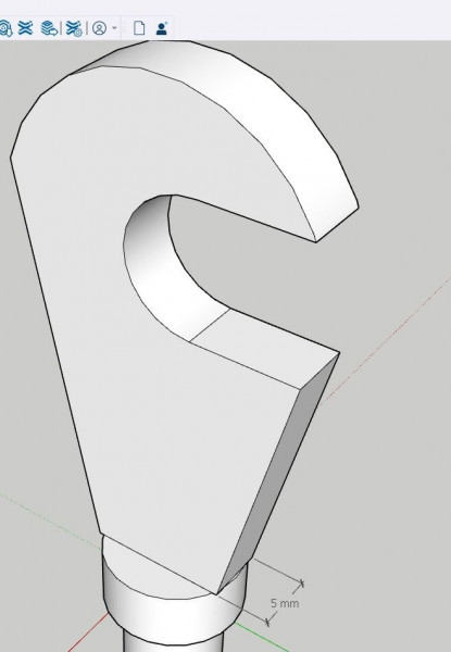

Edit: Noch eine Zeichnungsverbesserung, die edler aussieht:
Es geht immer noch ein bisschen besser.

@ChrisDP07,
sehe ich das richtig, dass
- Dein "Alurohrsystem" den Windschield starr fixiert,
- das System "Frank" den Windschield aber weiterhin hoch- bzw. tiefenverstellbar, durch die obere "Gabelbefestigung", fixiert?
Re: Cockpit Verstärkung DP04 - Erfahrungsbericht mit GIVI-Tourenscheibe
Verfasst: Mi 3. Dez 2025, 23:38
von ChrisDP07
@Meine Dicke: Nein - auch bei mir bleibt der Schild höhenverstellbar. Die Klammer selbst bleibt immer auf derselben Höhe. Zugegebenermaßen hab ich meine jetzige Konstruktion etwas dick aufgebaut, weswegen die Höhenverstellung einfacher klappt, wenn man die Nase beim Verstellen herausnimmt. Das ist aber kein Problem. Eine der nächsten Versionen wird wieder etwas dünner, dann kann man die Kralle auch auf der Befestigungsschraube drauflassen.
Die jeweiligen Öffnungen gibt es nur, weil die Stellschraube an der Halterung sich nicht abschrauben lässt (soweit ich weiß). Die Verstellung wird durch beide Konstrukte nicht arretiert.
