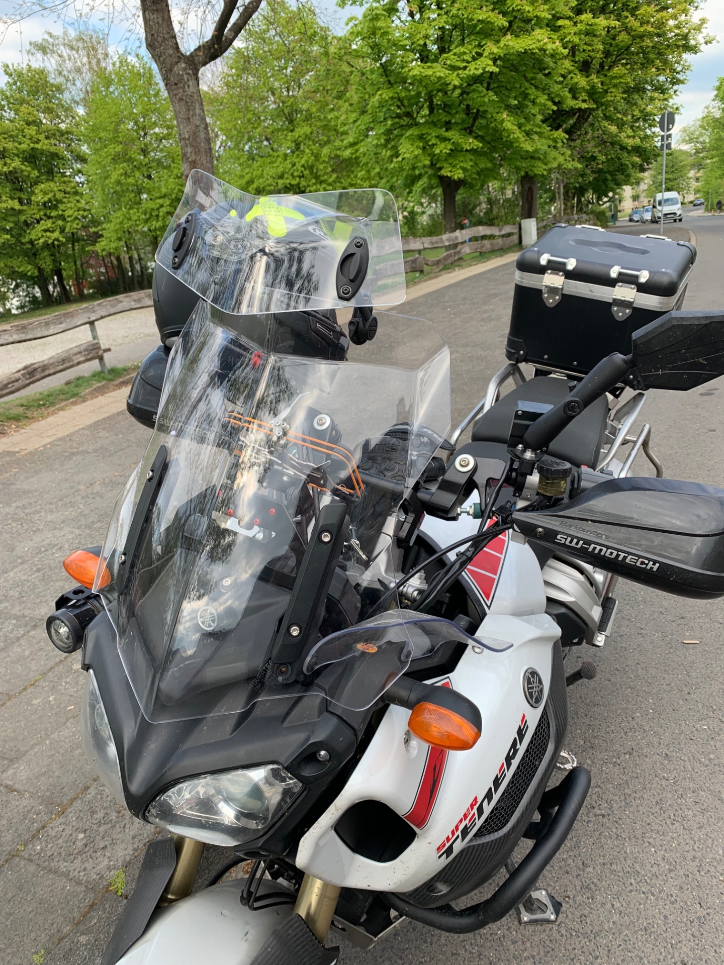

Die einzige Lösung für das Windproblem ist entweder eine kleine Scheibe oder das MRA Varioscheibe mit Aufsatz (siehe Bild). Die funktioniert richtig prima und man kann sie auch optisch unauffällig tiefstellen. Sie ist auch etwas breiter als das Original.
Ich hab auch alles mögliche an Scheiben durch, einschl. Höhenverstellung von Touratech... alles nicht zufriedenstellend.
PS: wenn es mit einer Zubehörscheibe ab 80 km/h laut wird, sehe ich darin keine Verbesserung zur Originalscheibe (beziehe mich auf DP 01). Mit meiner MRA kann ich bis 120 km/h mit halboffenem Visier über die Autobahn trödeln. Und da habe ich sie auf mittlerer Einstellung (Scheibenversteller unten, Spoiler Mitte). Da ist also noch richtig Reserve drin.

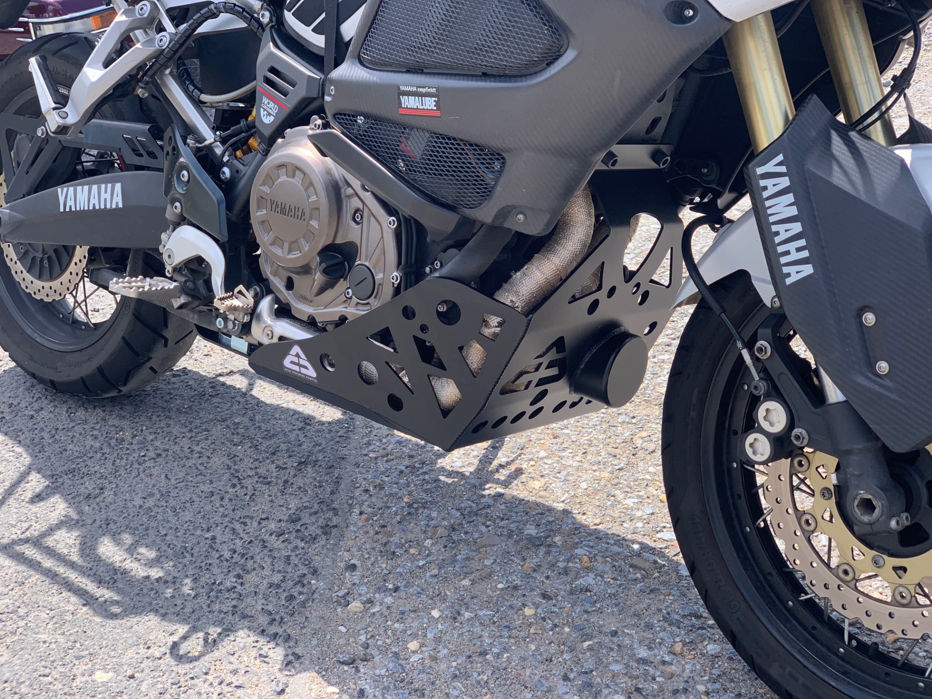

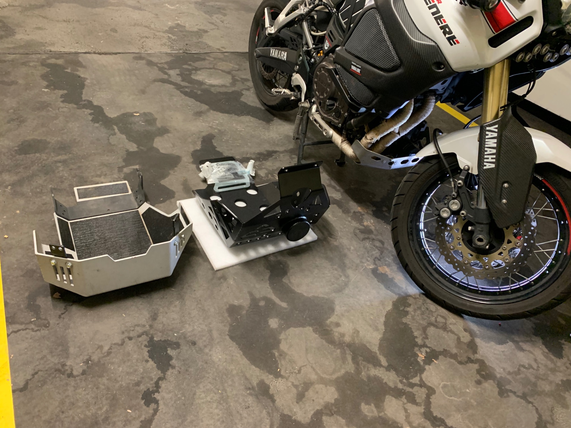

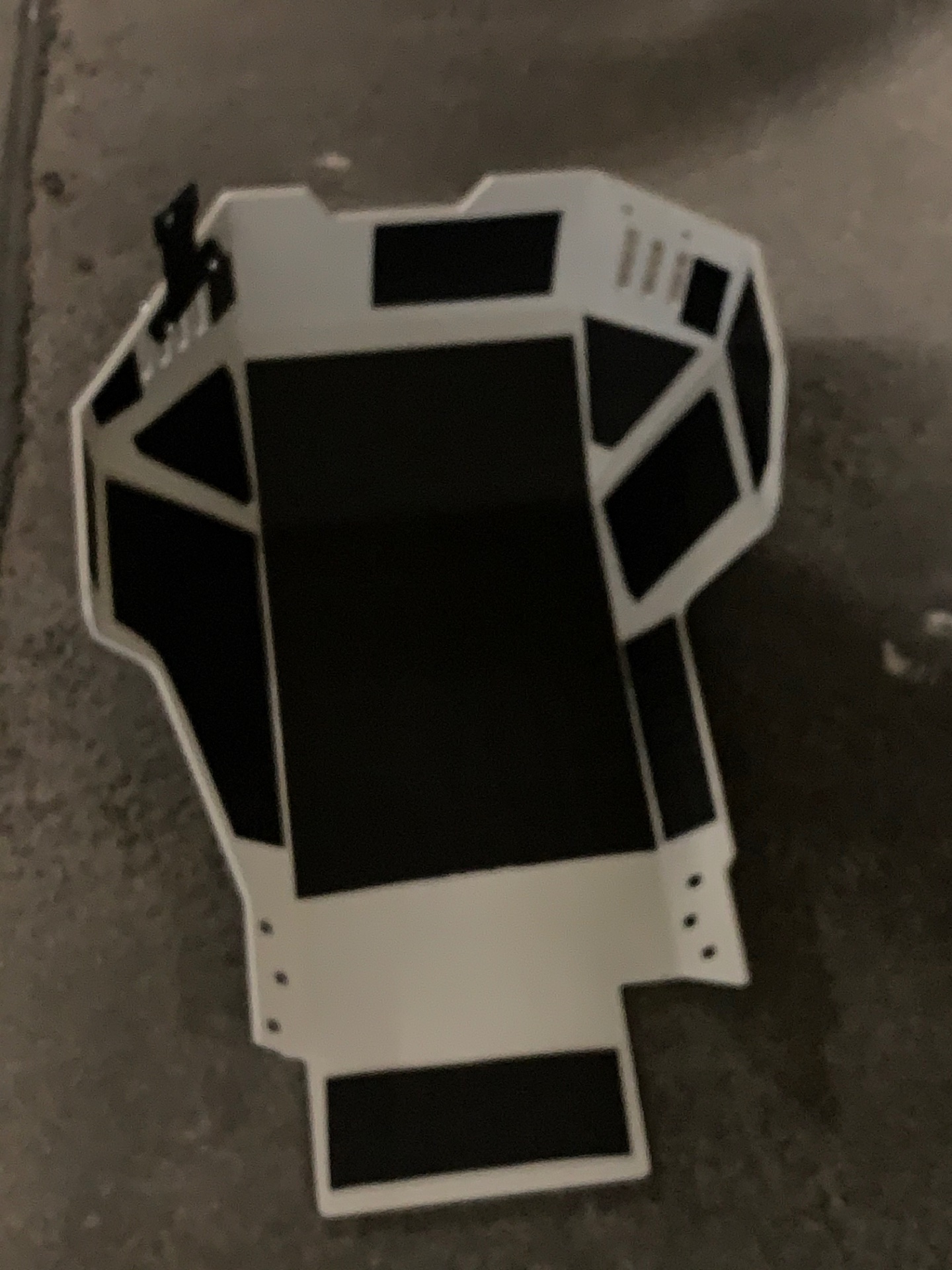

OM Skidplate / ACD Skidplate / Yamaha Alu Spritzschutz.
Ich hatte von OM beides montiert und mir war das Ding zu laut. Man hört jeden Schaltvorgang.
Dann hat das Ding Steine und Sand gesammelt.
Der ACD ist die gelungenere Lösung und macht beim Schalten auch nicht so ein krach.
ACD gibt es in 2 Ausführungen.
DP01 hat ein schlankeren Kat und dadurch mehr Bodenfreiheit.
DP04/07 passt auch an die DP01.
Die anti-dröhn Matten haben sich bei mir nachdem mal alles warm war, gelöst. Zumindest die die nich liegend verklebt waren.
Grüße basti

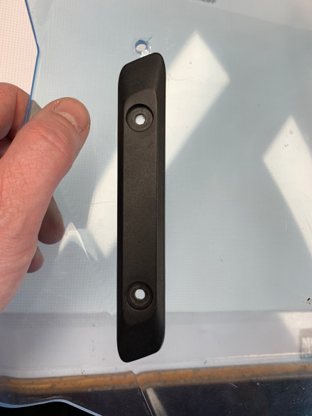

Ohne die Scheibenverstellung der DP04 passt eine Scheibe für die DP04 nicht an die DP01.
Die Scheibenverstellung der DP04 passt an den Scheibenrahmen für die DP01, die sind identisch.
Die Scheibe der DP 04 ist etwas breiter, die Bohrlöcher weiter auseinander.
Aber auch die Scheibe der DP04 löst Dein Problem nicht.

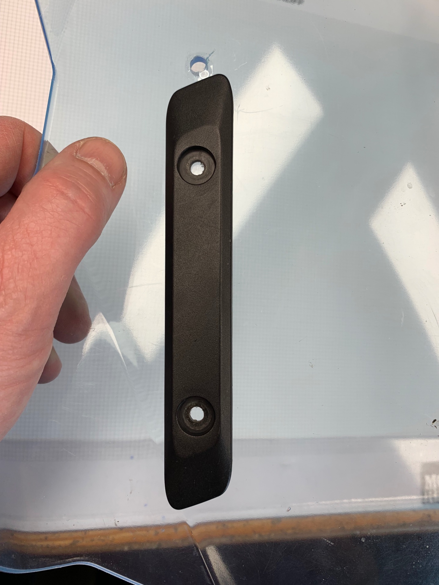

wenn es die für die DP01 ist, passt nur DP01 Scheibenzeug. Ich hab auch eine DP01, mit TT Scheibenverstellung. Passt halt die DP01 (Zubehör- oder Original-) Scheibe drauf
Wenn es die Scheibenverstellung für die DP04 ist, dann passt das DP04 Scheibenzeug.
Also: Du hast wohl eine DP01, inkl. TT Scheibenverstellung. Darauf passen dann die Scheiben für die Bj. 2010-2013. Die Befestigung der Scheibe mit den Plastikabdeckungen weist optisch darauf hin. Ab DP04 fehlen diese, auch bei Zubehörscheiben...
Die von Dir oben gezeigte Scheibe müsste dann passen.

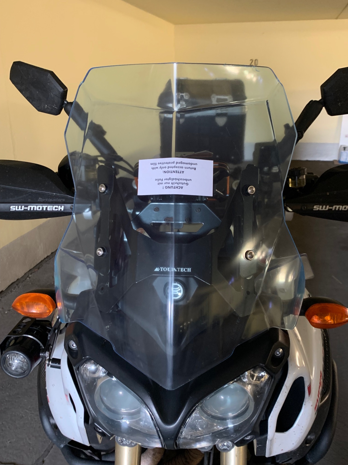

Hier kannst du über Scheiben und was wie untereinander wie passt nachlesen.
viewtopic.php?t=5060&hilit=Scheibe
Bei den Touratech Scheiben sind Adapter zur Montage für die DP04/07 originalen Yamaha Scheibenverstellung dabei.
Ob die dann dabei sind wenn die Scheibe für die DP01 gekauft wird, das weiß ich gerade nicht.

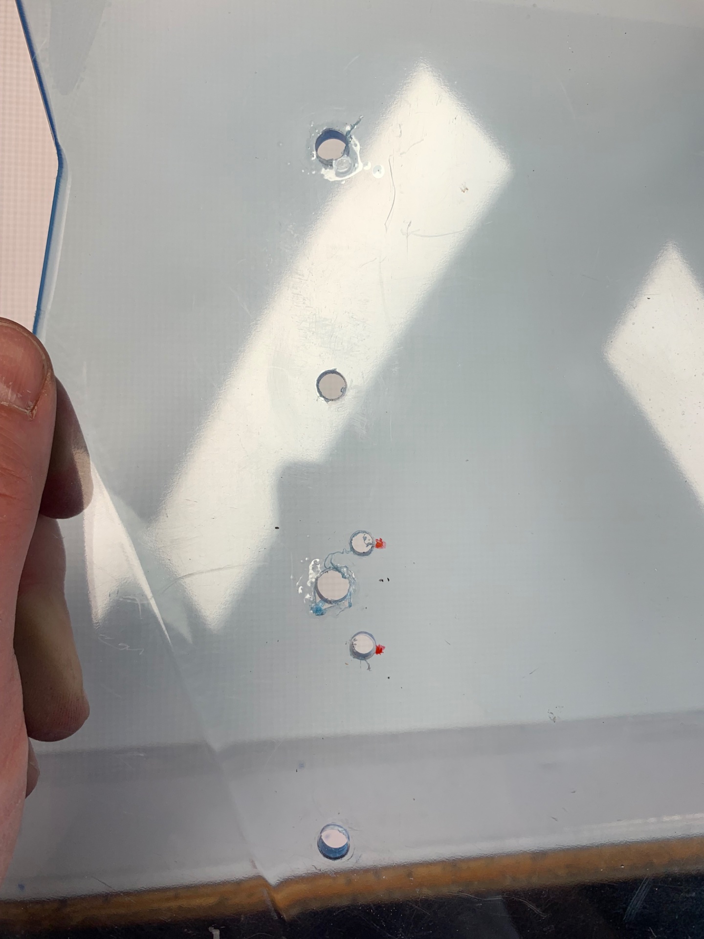

Ich habe eine DP04/07 Scheibe die Bohrungen für die Touratech Verstellung hat gekauft und modifiziert.
Dazu eine Bohrschablone gefräst und die passenden Löcher zur Montage an der DP01 ohne Verstellung angebracht. Die kleinen Löcher für die 2 schwarzen Kunststoffleisten ebenfalls gebohrt.
Auch sitzt die Scheibe dadurch etwas höher.
Von unten gezählt ist Loch 1 + 3 neu dazu gekommen und die 2 kleinen Löcher neben Loch 2.
Die Scheibe sitzt in den oberen Aufnahmen an dem DP01 Scheibenhalter. Sollte es mal zu warm sein kann man sie in die untere Aufnahme umschrauben, Spoiler runterklappen und man hat mehr Luft.
Habe ich bisher nie gemacht.
Grüße basti

Habe noch ein Bild der M Scheibe mit der
Touratech Scheibenverstellung gefunden.
Danach hatte ich mich für umbohren entschieden und die Scheibenverstellung veräußert.
