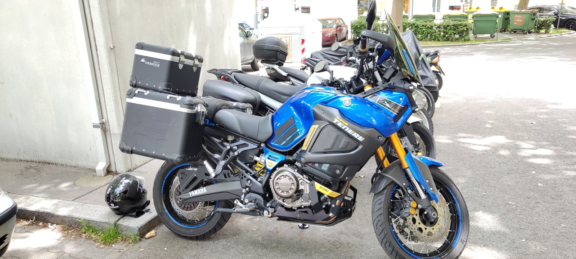

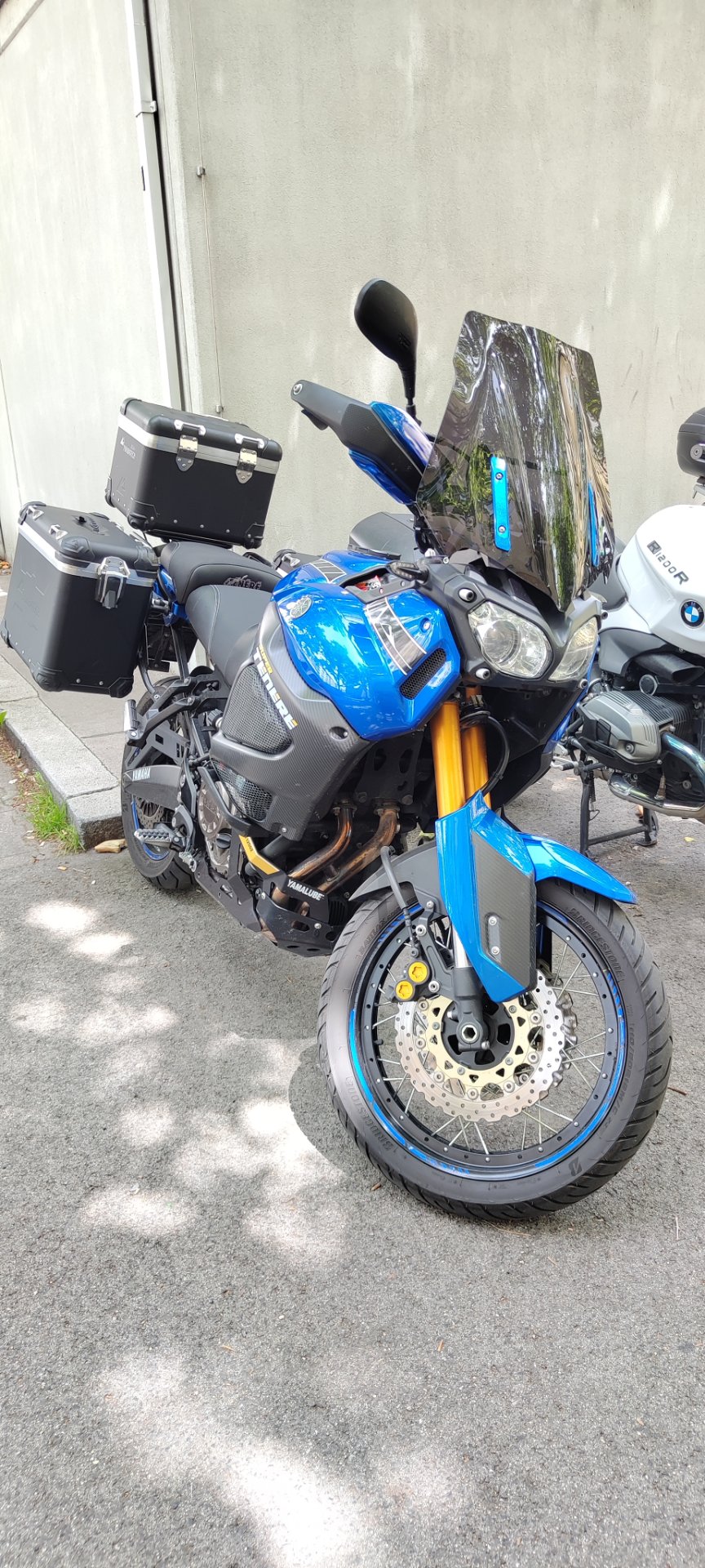

Hallo an Alle,
Könntet Ihr mir vielleicht verraten welches Windschild ich an der Maschine montiert habe ? ( Touratech oder doch etwas anderes, siehe Foto)

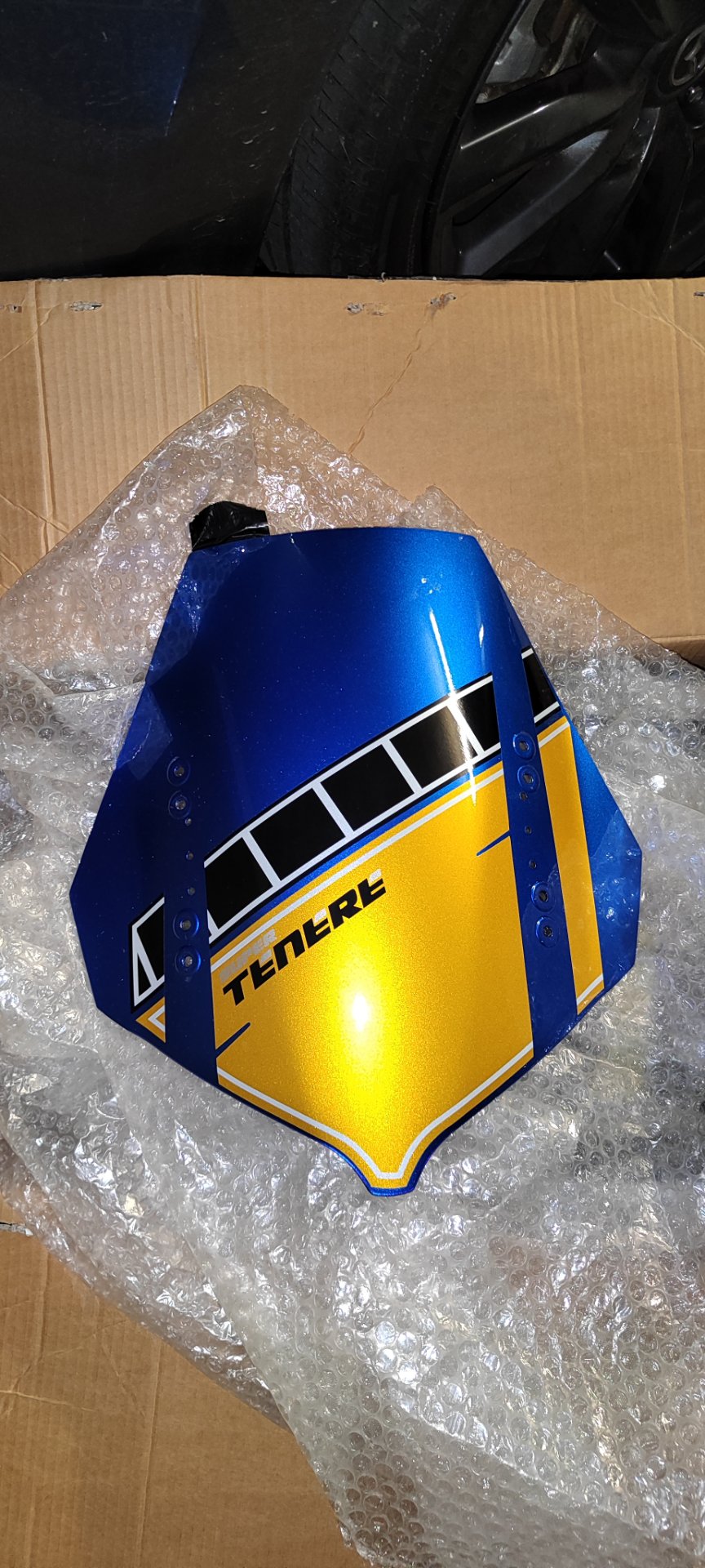

Ich habe noch eine kurze Scheibe mitbekommen, jedoch ist lackiert.
Ich würde gerne ein kurzes Windschild haben.
Das was derzeit montiert ist, ist ein wenig zu hoch und es gibt Verwirbelungen.
Eine Frage hätte ich noch.

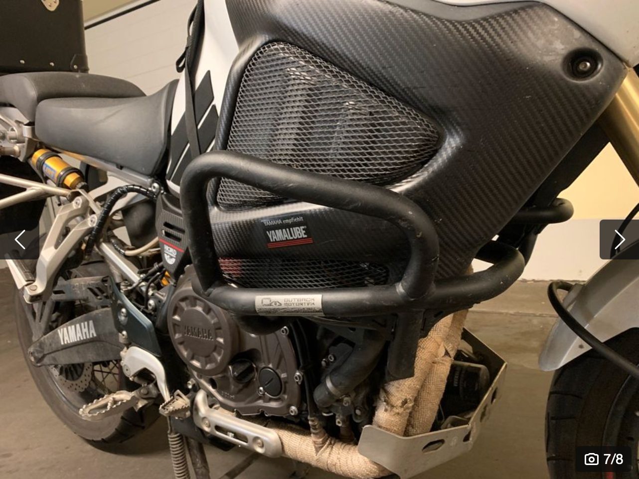

Ist das der Unterfahrschutz aus dem Zubehör vom Yamaha und würde der mit einem Stützbügel bin "outback motortek" passen ?
Ich habe nämlich gehört, dass der von mir erwähnte Sturzbügel nicht mit allen Zubehör Unterfahrschutzen sich kombinieren lässt.
( Der originale ist aus Plastik)

Die Scheibe die du aktuell montiert hast, da muss den Herstelle jemand anderes erkennen.

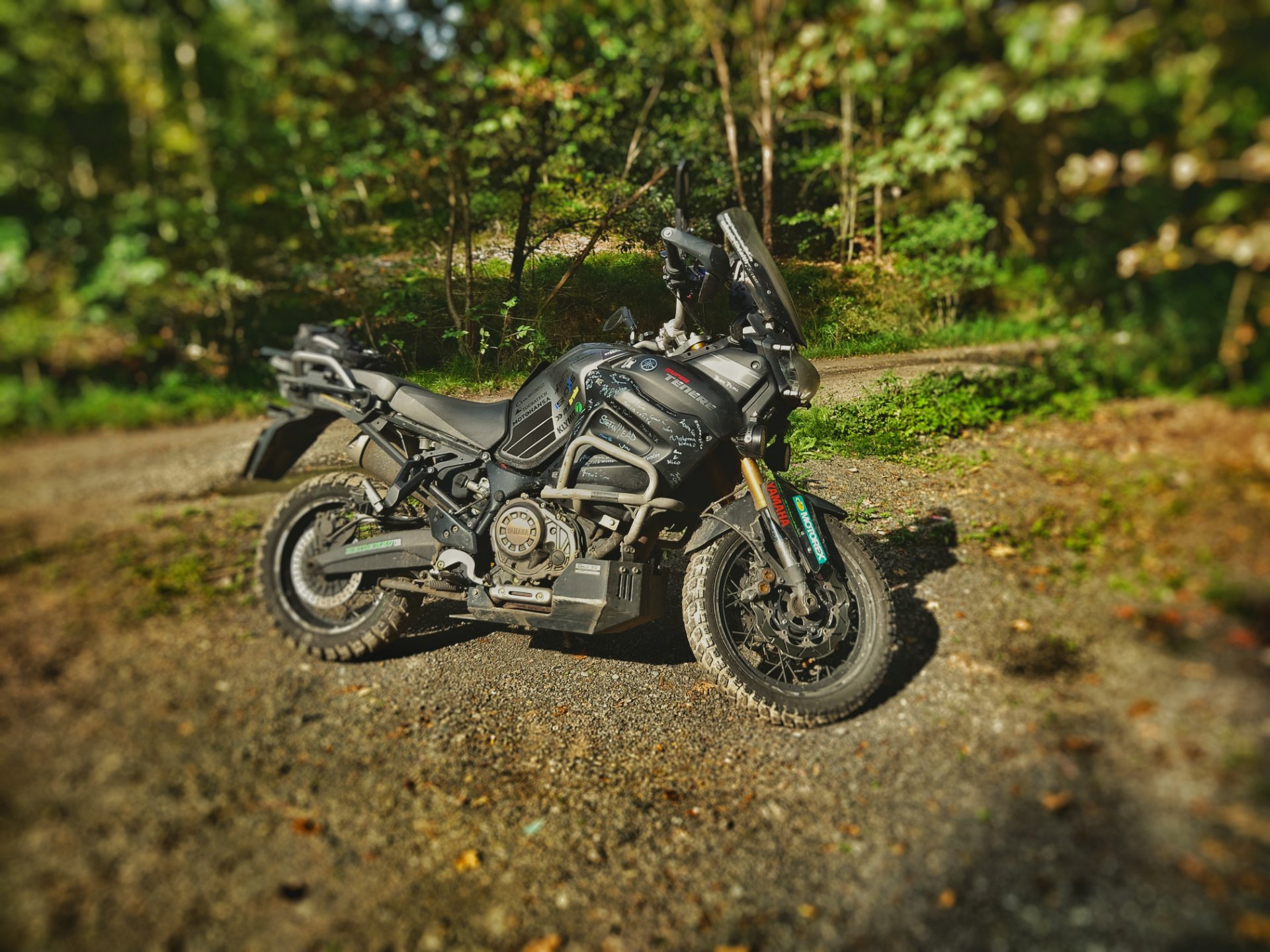

So sieht es aktuell aus

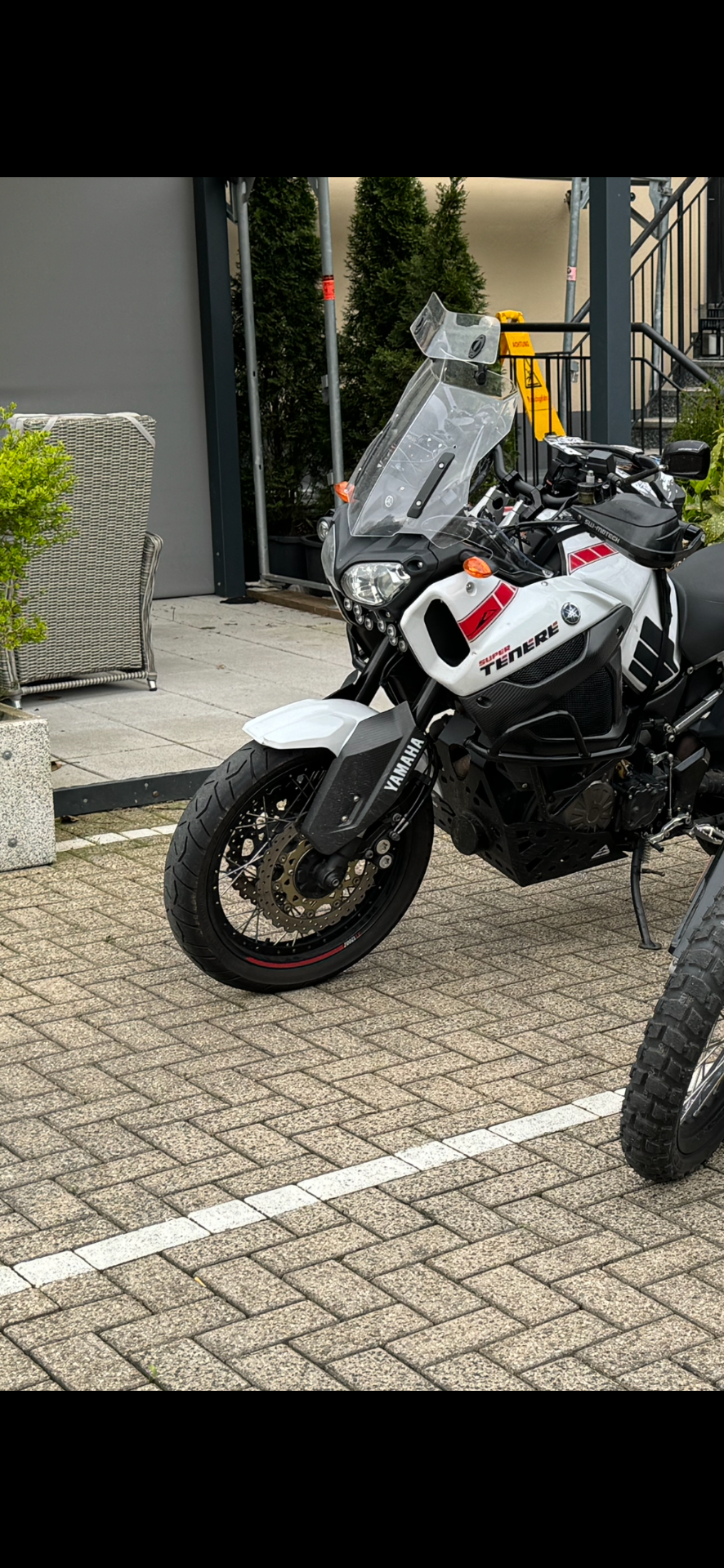

Hier der Yamaha "Unterfahrschutz" ohne die Seitenteile wie in Yamaha verkauft.
Deiner ist lackiert oder eloxiert und hat noch die später entwickelten Seitenteile montiert.
Ein wirklicher Unterfahrschutz ist das aber nicht.
Wenn die XT damit kräftig aufsetzt zerbröselt es die Ölwanne im hintern Teil wo er dort montiert ist.
Für Straßengebrauch und hochschleudernde Steinchen aber ausreichend.

Komisch ist das lackierte Windschild was dabei war.

Die obere Gabelbrücke der DP01 in schwarz habe ich so wie bei Dir noch nie gesehen.

Da du die OM-Sturzbügel hast würde ich Dir zum dazu passenden Unterfahrschutz raten.btun8 hat geschrieben: So 23. Jun 2024, 17:02 Danke für den Tipp.
Sprich ,wenn es wirklich abseits der Straße verwendet werden soll, dann soll ich mir einen echten Unterfahrschutz kaufen.
Ergibt eine perfekte Kombi und sieht dazu noch stimmig aus.
Nachteil, der OM-Unterfahrschutz dröhnt evtl.
Meiner ist ausgekleidet mit Antibrum aus dem Campingzubehör

Danke Sonic24 für die Info, jedoch habe ich nur den Unterfahrschutz in der "Endstufe " von Yamaha und noch keine Sturzbügel.
Mr.L hat das Foto mit den Bügeln gepostet.
