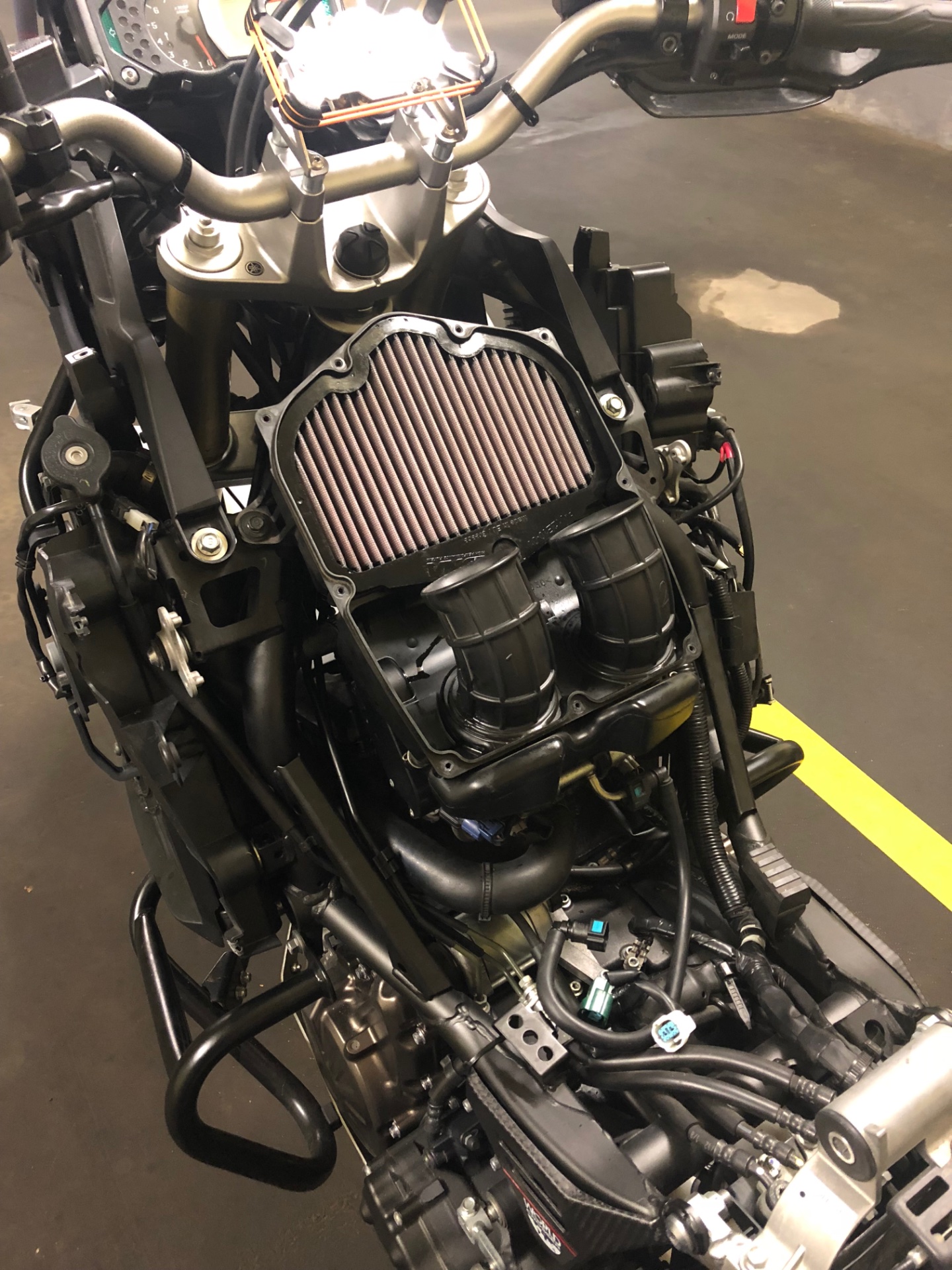

Dann nehme ich alles von oben zurück, und schließe mich Eurer Meinung an. Danke für die Erklärungen 👍🏻
Somit kann an den beiden Schläuchen unten also gar kein Öl austreten, höchstens Benzin.
Was passiert, wenn man das Öl-Reservoir am Luftfilterkasten nicht rechtzeitig entleert, wohin läuft dieses Öl dann? Oder wird es irgendwann einfach mit angesaugt?

Dann muss da aber viel Öl im Lufi-Kasten sein damit es angesaugt wird.
Wenn sich was gesammelt hat fährt man es spazieren.

Dann bleibt der K&N oder DNA Luftfilter immer gut geölt :engel:

Vielen Dank für eure Infos. Ich werde es weiter beobachten. Spätestens bei der nächsten Inspektion, mit Zünd- und Luftfilterwechsel werde ich eine Antwort haben. Ich werde berichten....
Ich möchte beruhigt nach Irland fahren :engel:
