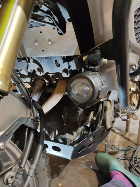

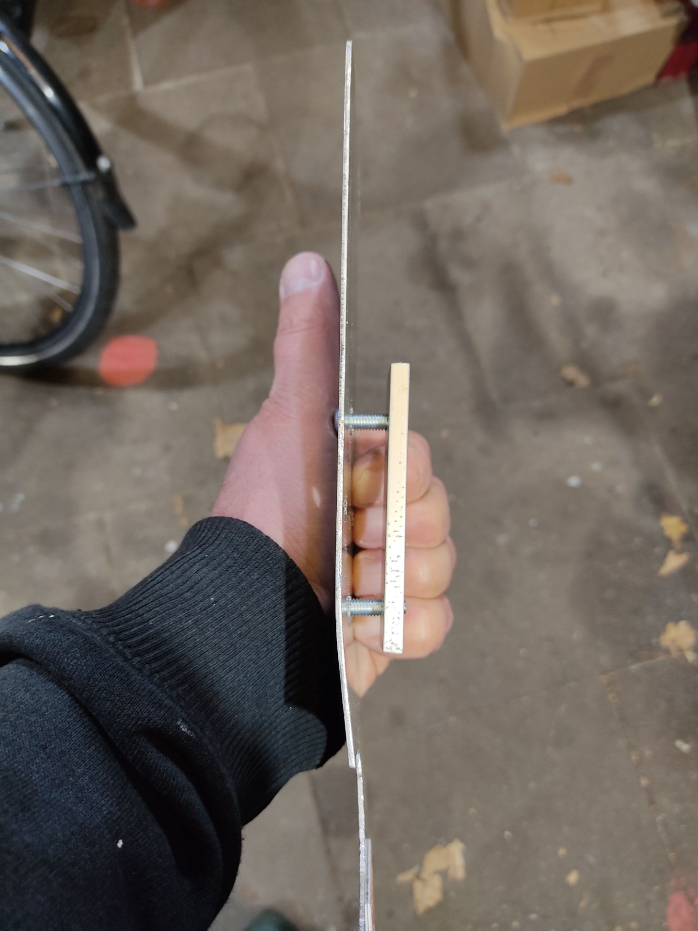

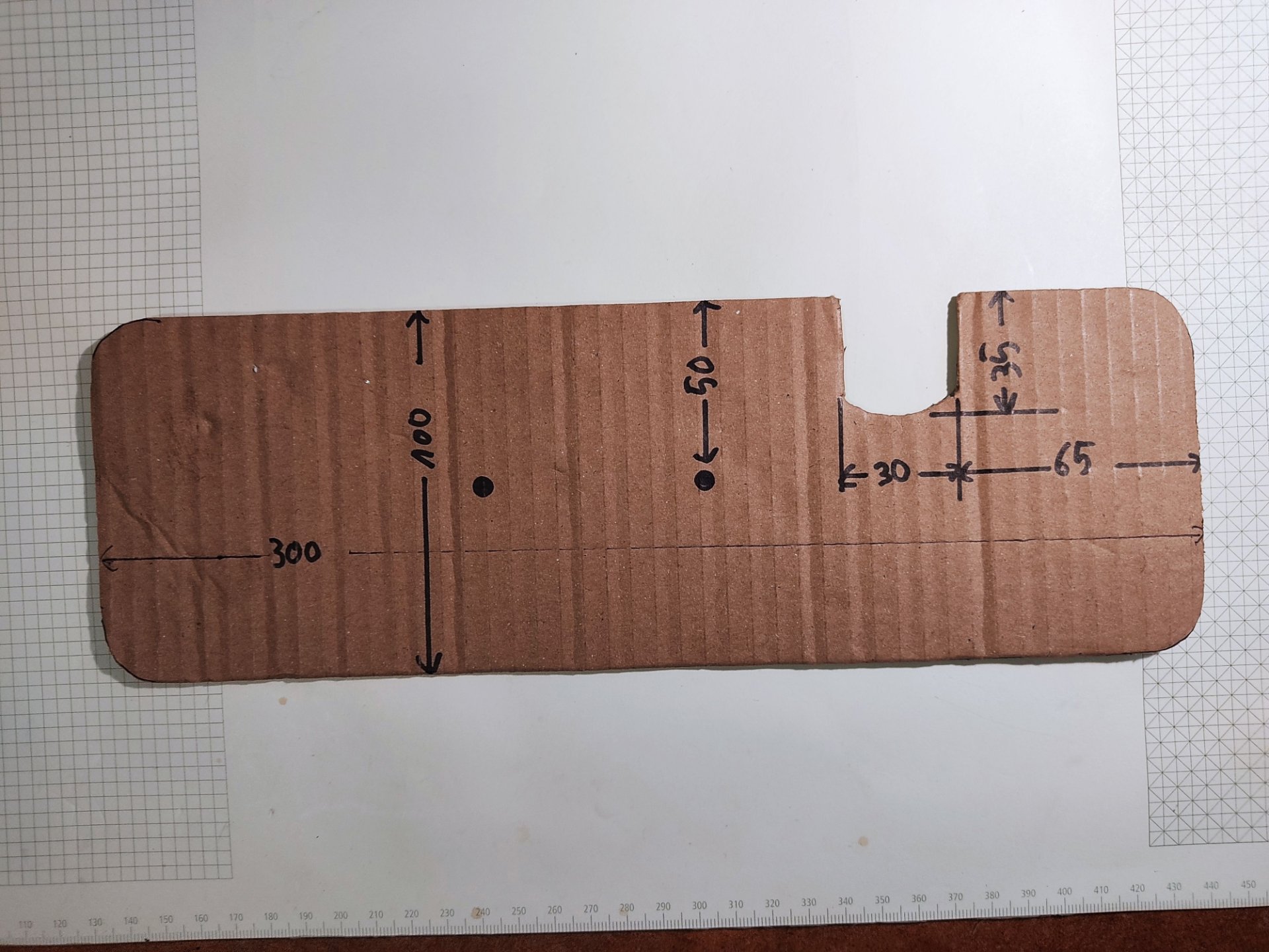

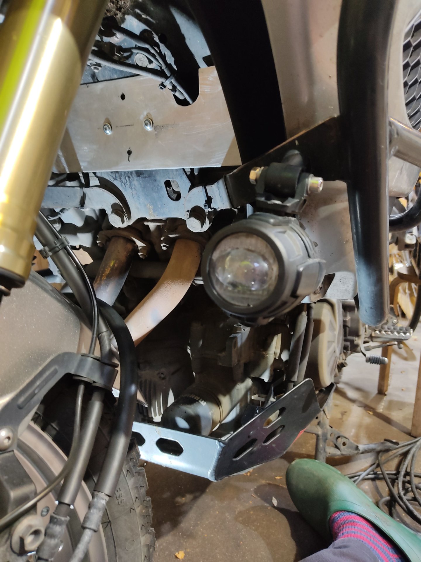

Moin!
Nach dem ich die Zündspulen trockengelegt und die Zündkerzen erneuert habe, kam mir eine Idee wie ich verhindern kann, dass sich das Drama wiederholt.
Das Motorrad ist eine DP01.
Falls sich das jemand nachbauen möchte, hier ein paar Bilder:
