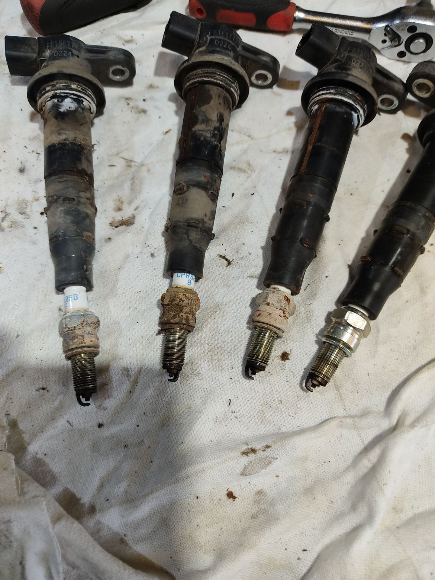

Die 2. Kerze/Zündspule von links stand komplette im Wasser.
Positiver Nebeneffekt der Panne: Ich habe den Kraftstofffilter gereinigt und gleich vier neue Zündkerzen montiert.
