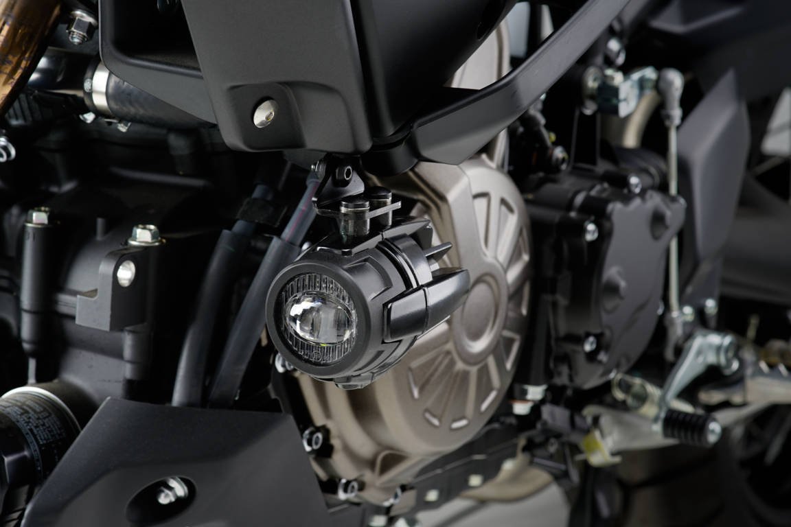

Ich habe heute bei Team Metisse (metisse.de) die Puig-Scheinwerfer (3489N) und die Halterungen(3644N) angefragt.
Die Produkte sind zwar nicht in ihrem Sortiment, aber sie würden die Teile beschaffen, leider dann ohne Umtauschrecht und gegen Vorkasse.
Aktuell hackt es bei der Bestellung bei den Haltern (3644N). Leider ist nicht klar ob es sich beim Halter um den Halter eines Scheinwerfers handelt oder ob beide damit angeschraubt werden können.
mounting-instructions-halter.pdf
(281.49 KiB) 156-mal heruntergeladen
In der Einbauanleitung sieht es nach einem Halter aus. Somit müsste man vermutlich 2x3644N bestellen.
Das werde ich nach den Werksferien von Puig ab 21.8. klären.

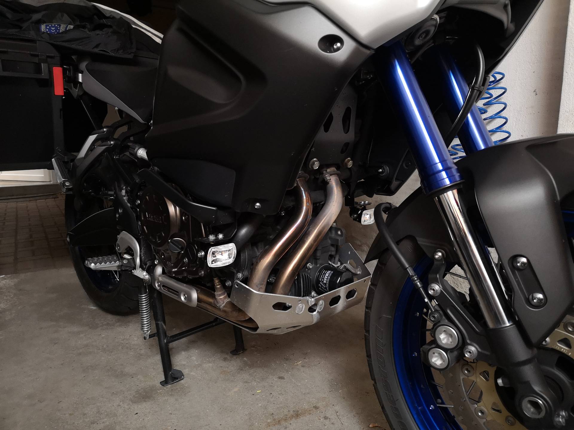

Daniel140881 hat geschrieben: So 16. Aug 2020, 22:20 Ich hab mir die Halterung für die Scheinwerfer auch selber gebaut, erstens sehe ich die Preise dafür echt übertrieben und zweiten habe ich keine Sturzbügel verbaut.
Finde Ich auch schön gelößt.
Ich habe jetzt auch erstmal selber gebastelt und mir aus einem 4 Kant Metall die zwei Halter geflext :lol:
Nicht 100% auf den Punkt aber grade beim Endurotraining mehr vertrauen als bei Plastik.
Hab von den Louis Haltern die Blöcke zur Montage an der Halterung verwendet.
Leider hatte das 4 Kant nicht genau das passende Maß, daher die ganzen Unterlegscheiben.

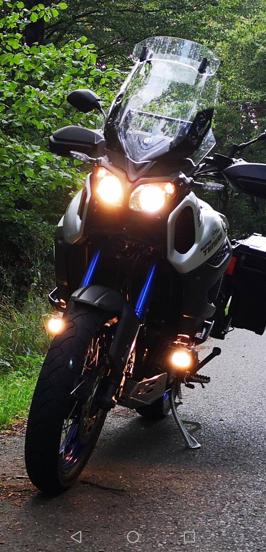

Heute sind die Halterung und die Scheinwerfer bei mir eingetroffen.
Jetzt muss ich nur noch anbauen. Der Kabelsatz schaut mir doch etwas wild aus.

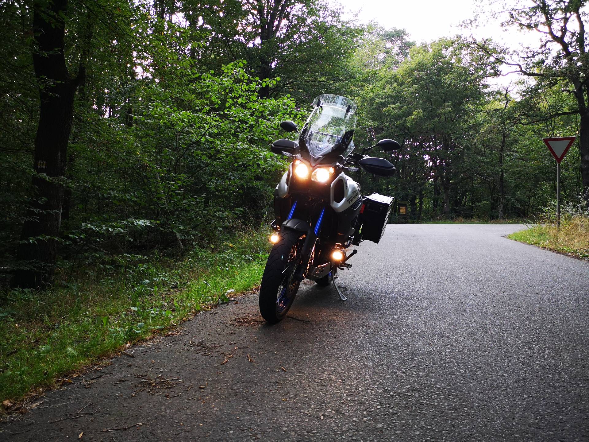

Und so sieht es im Betrieb aus:
Blickhöhe ist die eines Golffahrers.
