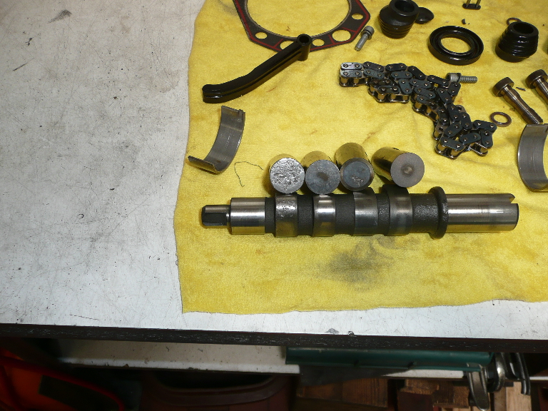

Ventilspielerei
Hallo V-Kalle,
Moment mal bitte:
1. Prinzipiell wird das Ventilspiel enger, wenn das Ventil - über alle Übertragungselemente hinweg - näher an die Nockenwelle rückt.
D.h. wenn es sich durch Verschleiß an Ventilsitz oder -ring zu den Übertragungselementen bewegt. Das ist praktisch Teil des Systems.
2. Satz Nr. 1 gilt sinngemäß auch umgekehrt. Also "Wenn die Nockenwelle oder die Distanzscheibe verschleißt ...wirds größer" - korrekt, denn "fehlt etwas an Material", der Abstand Ventil vs. Nockenwelle wird größer. Dann sehen Nockenwelle und Gegenstück aus z.B. wie auf dem Bild links unten und die Steuerung ist kaputt. Dazu gehört z.B. auch der Ballen des Kipphebels und die Ventildruckfläche darunter, was ich mal als schwächste Glieder in der Kette bezeichnen möchte. Dort herrscht hohe Hertz'sche Pressung und es ist keine Druckschmierung möglich.
Es ist aber "nicht Teil des Systems", daß diese Komponenten - wie auch die Köpfe von Stößelstangen und die Pfannen dazu - so stark verschleißen, daß das gegenüber dem Verschleiß am Sitz von Bedeutung ist.
"Wenn der Ventilsitz verschleißt ....wirds größer" - NEIN, siehe oben.
"Wenn ...Ventilsitz verkohlt wirds größer" - ja, das ist aber Theorie. Ich habe noch nie gesehen, daß sich zwischen Ventil und Sitz Ölkohle aufbaut (nur auf dem Teller, aber das spielt hier keine Rolle), und zu "habe noch nie gesehen" gehörten auch Schiffsdiesel mit Schwerölbetrieb.
Mit "Teil des Systems" meine ich, daß man an der Stelle aufgrund schwieriger Bedingungen - hohe Temperatur, dadurch Reduzierung der Härte von Ventil und Sitz, Reibung, sowie chemische Einflüsse - bei der Entwicklung mit Ventileinschlag rechnet. Der Verstellhub durch die verschieden dicken Plättchen, die Schraube oder die Hydraulik wird entsprechend ausgelegt.
"nicht Teil des Systems" heißt, daß diese Komponenten in der Erprobung praktisch keinen meßbaren Verschleiß zeigen dürfen.
I like Ventilsteuerung. Grüße Yeti.
Moment mal bitte:
