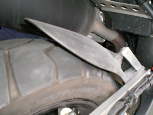

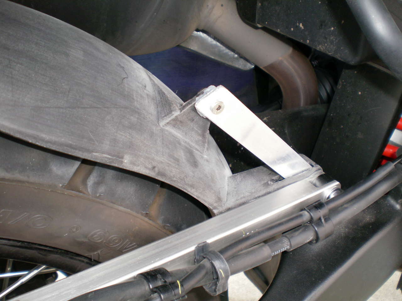

Auf die unterseite waren die Teilenummern weg geschliffen, aber nach ein bisschen recherchieren hatten wir die nummer gefunden. Es ist ein orginal Yamaha teil 5C3-F1621-00-00 . Und kosttet grad €11,-.
Wer ein bisschen Basteln wil, und Ihr komt damit durch den TUV, dan ist dass eine Billige alternatieve.
Achtung der Alu streifen und andere befestigungen sind dan selber zu machen.
Hier einige Bilder.
https://plus.google.com/photos/10752893 ... aeqqcip_gE" onclick="window.open(this.href);return false;
http://imageshack.us/photo/my-images/824/115kopie.jpg/" onclick="window.open(this.href);return false;
http://imageshack.us/photo/my-images/339/116kopie.jpg/" onclick="window.open(this.href);return false;
http://imageshack.us/photo/my-images/829/117kopie.jpg/" onclick="window.open(this.href);return false;
http://imageshack.us/photo/my-images/714/118kopie.jpg/" onclick="window.open(this.href);return false;
http://imageshack.us/photo/my-images/3/119kopie.jpg/" onclick="window.open(this.href);return false;
Dieser Spritzschutz ist nicht der Beste, wer durch Schlamm will Fahren und Sein motorrad Sauber halten wil, kan besser einen anderen Suchen.
Viel Spass.

Tenno
Re: Sehr preiswerten Spritzschutz zum selbermachen.
Vielen Dank an Maurice für den guten Tipp!! Ich habe ihn gestern montiert, musste mir nur noch eine Alustrebe selber anfertigen (90 Cent). Funktioniert und erfüllt im Wesentlichen seinen Zweck!
Gruß, Enno
Gruß, Enno
Moin zusammen
Also bei mir ist er jetzt auch dran. Befestigt wie von Tenno beschrieben, aber zusätzlich noch mit einer Schraube durch die Alustrebe gesichert. Und ich mich sagen bei der ersten Fahrt durch strömenden Regen schütz der kleine Plastiklappen ausreichend.
Gruß Armin
Gruß Armin

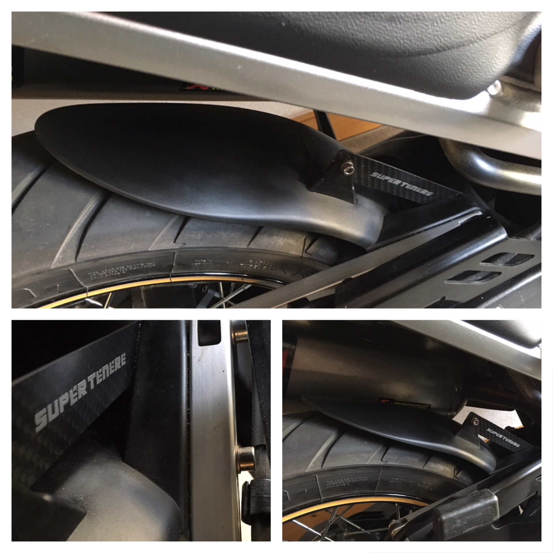

- Floh
- Beiträge: 773
- Km-Stand: 65766
- Ort: Linz am Rhein
Hallo Zusammen!
Ich habe mir jetzt auch den preiswerten Spritzschutz dran geschraubt. Anstatt der Alustrebe ist es eine Strebe aus Echtcarbon geworden.
Diese zusätzliche Schraube (V2A Inbus) habe ich auch angebracht (siehe Foto unten links).
Gruß Floh
Gruß Floh
