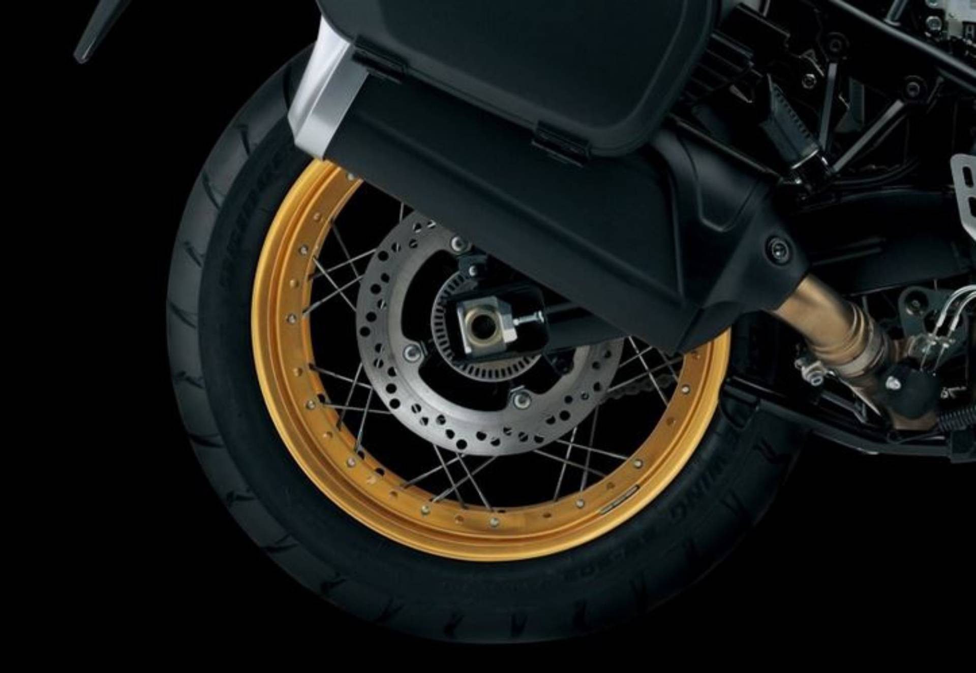

Yeti hat geschrieben:
Do 25. Jan 2018, 10:55
Im übrigen kann man an der Suzuki V-Strom die gleiche "Fehlkonstruktion" wie an der :xt12: erkennen.
Das war mein erster Gedanke, als die XT-Modelle der V-Strom auf den Markt kamen. Die Felgen sehen auf den ersten Blick absolut baugleich aus, auch die Raddimensionen der Stroms sind ja gleich.
Im V-Stromforum wird aber nix über Speichenprobleme berichtet - auch keine Einzelfälle. Entweder sind die XT-Modelle noch nicht lange genug im Markt oder es gibt nicht genügend Abnehmer dafür. Denn das Fahrerprofil der meisten V-Stromer ist nicht viel anders als bei uns hier.

Kann ich nicht erkennen.
Hinten wie vorne mit Doppelsteg!
Vllt bei der 650 und das ist ja dann nicht vergleichbar kritisch wie die ST

laichy hat geschrieben:
Do 25. Jan 2018, 19:13
Kann ich nicht erkennen. Hinten wie vorne mit Doppelsteg! Vllt bei der 650 und das ist ja dann nicht vergleichbar kritisch wie die ST
Wer lesen kann ist klar im Vorteil:
Im übrigen kann man an der Suzuki V-Strom 650 die gleiche "Fehlkonstruktion" wie an der :xt12: erkennen
Das dritte Bild von der V-Strom 650 stammt von der Intermot 2014. Ob die "nicht vergleichbar kritisch" ist, das weiß ich nicht, könnte es auch nur meinen. Ich weiß z.B. nicht ob die Speichen oder die Felgenstegdicke oder der Felgenwerkstoff bei V-Strom 650 und :xt12: gleich sind.

Franki hat geschrieben:
Do 25. Jan 2018, 20:29
Ob der Doppelsteg hinten wirklich notwendig oder stabiler ist ?
Wir reden ja hier von Speichenbrüchen, oder irre ich mich ? Deswegen frage ich mich, was der Doppelsteg mit der Haltbarkeit der Speichen zu tun haben soll. Die Stege versteifen m.E. nur die Felge. Als gehässiger Mensch könnte ich nun sagen, da haben sie für das abgebildete Mopped Schiß gehabt > ein "Angststeg" für die Felge ;) , denn solche Stege findet man nur für die Speichenbefestigung.
Dieser "Angststeg" macht in der Fertigung m.E. Umstände: Wenn das gerade Strangpreßprofil zur Felge gebogen wird muß der Steg sicher seitlich gestützt werden, damit er nicht ausbeult. Das stelle ich mir beim Doppelsteg schwierig vor.
