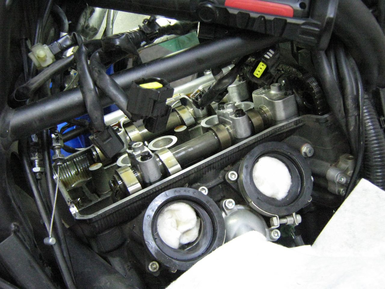

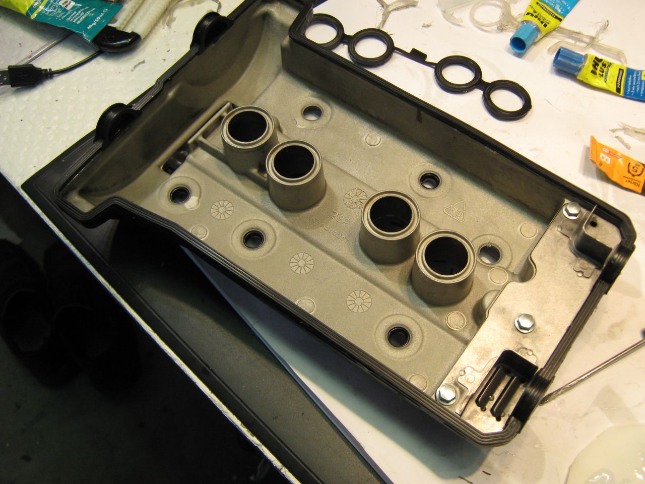

Im Zuge des 40.000 km Wartungsdienst habe ich den Ventildeckel abgebaut um das Ventilspiel zu prüfen. Das Ventilspiel lag im Toleranzbereich.(hätte ich mir also sparen können). Große Mühe hatte ich schon den Deckel zwischen Motor und Rahmen herauszubekommen. Ich dachte mir, wie bekomme ich den Deckel wieder mit der Dichtung auf den Zylinderkopf. Nun ich brauchte über 3 Stunden dafür. Das Ganze ist so eng, das sich immer die Dichtung verschiebt und man an der Steuerkettenseite nicht sieht, ob die Dichtung richtig liegt. Zum Schluss habe ich sie am Deckel festgeklebt und danach habe ich auch nur mit großer Mühe den Deckel aufsetzen können. Sollte man dazu den Motor ausbauen? Wie macht Ihr das.

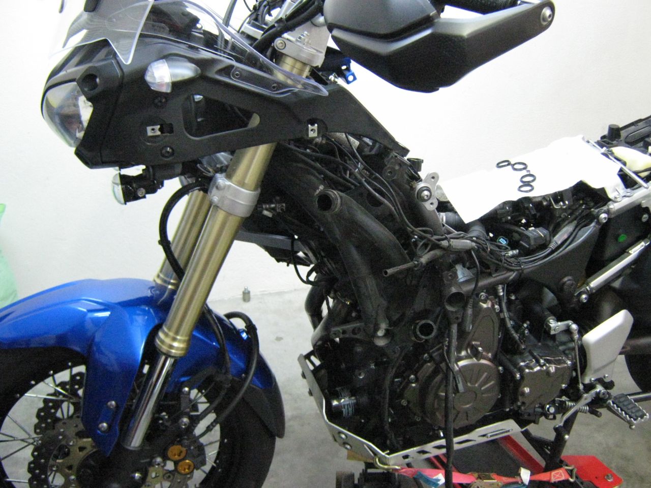

ich hatte genau diese Arbeit von einer Yamaha Werkstatt machen lassen. Der Mechaniker baut dazu bei der
immer auf der linken Seite den Kühler ab, um besser daranzukommen. Ich selbst hatte mich nur bis zu den Zündkerzen vorgewagt...

Aha, da kommen wir der Sache schon näher. Den Kühler habe ich auch ausgebaut um an die Motoraufhängungs Schrauben zu kommen, konnte dadurch den Motor ca. um 5 mm nach unten absenken. Aber weiter habe ich Ihn nicht nach unten gebracht. Wahrscheinlich hätte ich den Auspuff noch abbauen müssen.

Zugegeben, es ist richtig eng. Aber es geht (ohne Wasser raus, Kühler weg und Motor absenken). Wichtig ist, auf der linken Seite die Bremsleitungen wegzudrücken (da ist noch eine Befestigungsschraube von einem Führungsklotz, die ich immer entferne), und rechts den Kabelbaum mit ein bisschen Kraft wegzubinden. Dichtung einkleben ist unumgänglich und ein ganz normaler Vorgang.
Übrigens: Auf dem ersten Bild hängen links und rechts die zwei Alu-Tankbefestigungen am Rahmen. Du hast also den Tank an den vorderen 4 Schrauben gelöst. Die beiden unteren (also nur 2) genügen vollauf: die Alu-Befestigungen bleiben am Tank und Tank abnehmen.
