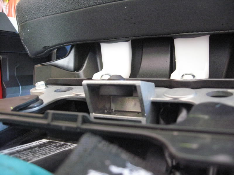

Hallöchen,
habe mir 4 von diesen Stöpseln direkt bei Yamaha online bestellt, nach 3 Tagen war das Paket da.
Gestern 2 Stöpsel ausgetauscht, beim 3. Stöpsel habe ich das Teil, welches im Loch einrastet, abgeschnitten und den Rest mit 2 Lagen doppelseitigem Klebeband auf die Plastiknase geklebt, die hinten den Sattel festhält.
Heute Testfahrt über 200 Km, kein Druck am Steiß, es sitzt sich um Klassen besser als vorher. Auch kein Wackeln oder Klappern des Sattels, Dank der Klebeaktion an der Plastiknase....und wenn ich draufsitze, wackelt eh nix mehr...keine Chance!
War ein Super-Tip mit dem Link zum Video, vielen Dank dafür.
Greetz
Mikki
Halb so dicke Gummistöpsel für unter die Sitzbank
Michael-L

Re: Halb so dicke Gummistöpsel für unter die Sitzbank
hallo,
fährt jemand in der hohen position und hat die Gummis gekürzt?mich würde interessieren um wieviel gekürzt wurde damit die plastiknase nicht aufsitzt und ev. schaden nimmt.bei der unteren position ist es wurst,nur bei der hohen gefährlich.
gruss uwe
gruss uwe
Ich oute mich jetzt mal als technischer Volltrottel (über kurz oder lang hätte es ohnehin jeder bemerkt). Je öfter ich diese Gummistöpsel-Beiträge durchlese und je öfter ich meine Sitzbank abnehme und mir die Stöpsel dort anschaue, desto weniger verstehe ich das System. Also: Als Kleinwüchsiger habe ich die Sitzbank schon auf der niedrigen Einstellung. Welche Stöpsel muss ich nun genau durch die halb so hohen ersetzen, um noch etwas niedriger zu kommen? Die hinteren vier, die vorderen oder welche denn nun? Und dann, das habe ich hier auch gelesen, gibt es ja die Möglichkeit, die Sitzbank "steißfreundlicher" einzustellen durch diese Stöpsel, also die Neigung zu verändern. Welche Stöpsel hätte ich dann wo gegen diese halbhohen auszuwechseln? Dass die hintere Haltenase dafür geändert werden muss, habe ich ja halbwegs verstanden. Mehr aber nicht, leider. Falls sich jemand meiner erbarmt: Bitte erstmal Variante 1 (also nur tiefer) und dann gesondert Variante 2 (Neigung verändern). Also, siehe oben, für technische Volltrottel.
grüss dich Matthias,
ein forum ist dazu da,sich untereinander zu helfen,daher vergiss das mit dem technischen volltrottel.
erstmal,tiefer als die tiefe position,da kann ich dir auch nicht helfen.vielleicht gibt es bei yamaha ne flache bank,keine Ahnung.ansonsten sattler.
in der tiefen position sind es die hinteren Gummis,die praktisch am nächsten zur sozia sind.mach sie einfach mal raus(leichte Drehbewegung) und die bank dann wieder rauf.dann merkst du den unterschied in der Neigung.ich hab meine in der hohen position um 4 mm ca gekürzt,was für mich ausreichend war.allerdings nicht mit nem messer,das wird mir zu schief.ich hab sie klassisch abgeschliffen,vorsichtig weil s heiss wird.rein machst du sie wieder mit einer leichten Drehbewegung,notfalls ein klein wenig!! fett an die schräge des Gummis.
gruss,vom technischen laien uwe
auch ich gehöre zu den "Geplagten" und habe infolge dessen vor zwei Jahren meine Fahrersitzbank umpolstern lassen. Erheblich besser als das Original, aber auch nicht optimal. Nachdem ich auf diesen Betrag gestoßen bin und ich nahezu zeitgleich eine originale Fahrersitzbank mit der selben Farbkombi wie bei mir in der Bucht entdeckte, habe ich diese gekauft und es ausprobiert. Wollte mir sowieso wieder eine Originale zulegen. Ich habe wie beschrieben, die beiden langen Stöpsel gegen zwei kurze ausgetauscht. Ebenso wie beschrieben, wackelt dann die Sitzbank in der Vertikalen. Weiterhin ist mir aufgefallen, dass beim Abschluss zum Tank ein kleine Lücke entsteht und die vordere Abstützung zum Tank nicht mehr gegeben ist. Das sehe ich eigentlich als problematisch an, vor allem beim Bremsen. Ich habe nun einen der übrig gebliebenen langen Stöpsel genommen und die obere flache Gummiabstützung zum Tank hin damit ausgewechselt. Dadurch habe ich nun eine Abstützung zum Tank hin erreicht, eine Modifizierung in der hinteren Sitzbankaufnahme wie im Video wird dadurch überflüssig, die Sitzbank sitzt fest. Die Lücke bleibt aber trotzdem. Soviel zum Projekt.
Gestern habe ich die Änderung auf einen 400 km - Tour testen können. Ich bin positiv überrascht. Durch die relativ geringe Neigung nach hinten bekommt man ein ganz anderes Sitzgefühl. Wie soll ich das beschreiben, ich habe das Gefühl, dass das Steißbein überhaupt nicht mehr belastet wird oder erheblich weniger. D.h., keine Schmerzen mehr in diesem Bereich. Natürlich merkt man einen ganzen Tag auf dem Bock immer noch, aber anders und nicht schmerzhaft. Weiterhin bekommt man eine aufrechteres Sitzhaltung, d.h. von den Oberarmen und von der Schulter wird Druck weggenommen. Das hat bei mir folgenden Effekt, dass ich meinen Schmerzpunkt (kommt nach längerer Zeit auf dem Motorrad und auf dem Fahrrad)
oberhalb vom linken Schulterblatt fast nicht mehr spürte.
Die Sitzbank ist natürlich für meine Begriffe immer noch zu weich. Ich werde es demnächst mal mit meiner umgepolsterten Sitzbank probieren. Sind ja nur drei Stöpsel zu ändern. Wer sich mit dem Gedanken trägt, an seiner Sitzbank was zu ändern, sollte als Versuch ein paar Euro für zwei (bei meinem Umbau) oder drei (wie im Video) Stöpsel investieren, bevor ein paar 100 Euro für andere Sitzbänke ausgegeben werden.
Die Stöpsel findet man als Originalersatzteil mit der Teilenummer 22W-24741-00-00 im Netz.
Ich bin 1,85 groß und mit Klamotte 110 kg schwer. Es kann natürlich sein, dass andere Fahrer den Umbau auch anders empfinden.
Ach ja, ich fahre eine DP01 Bj. 2013.
Servus
Alf
