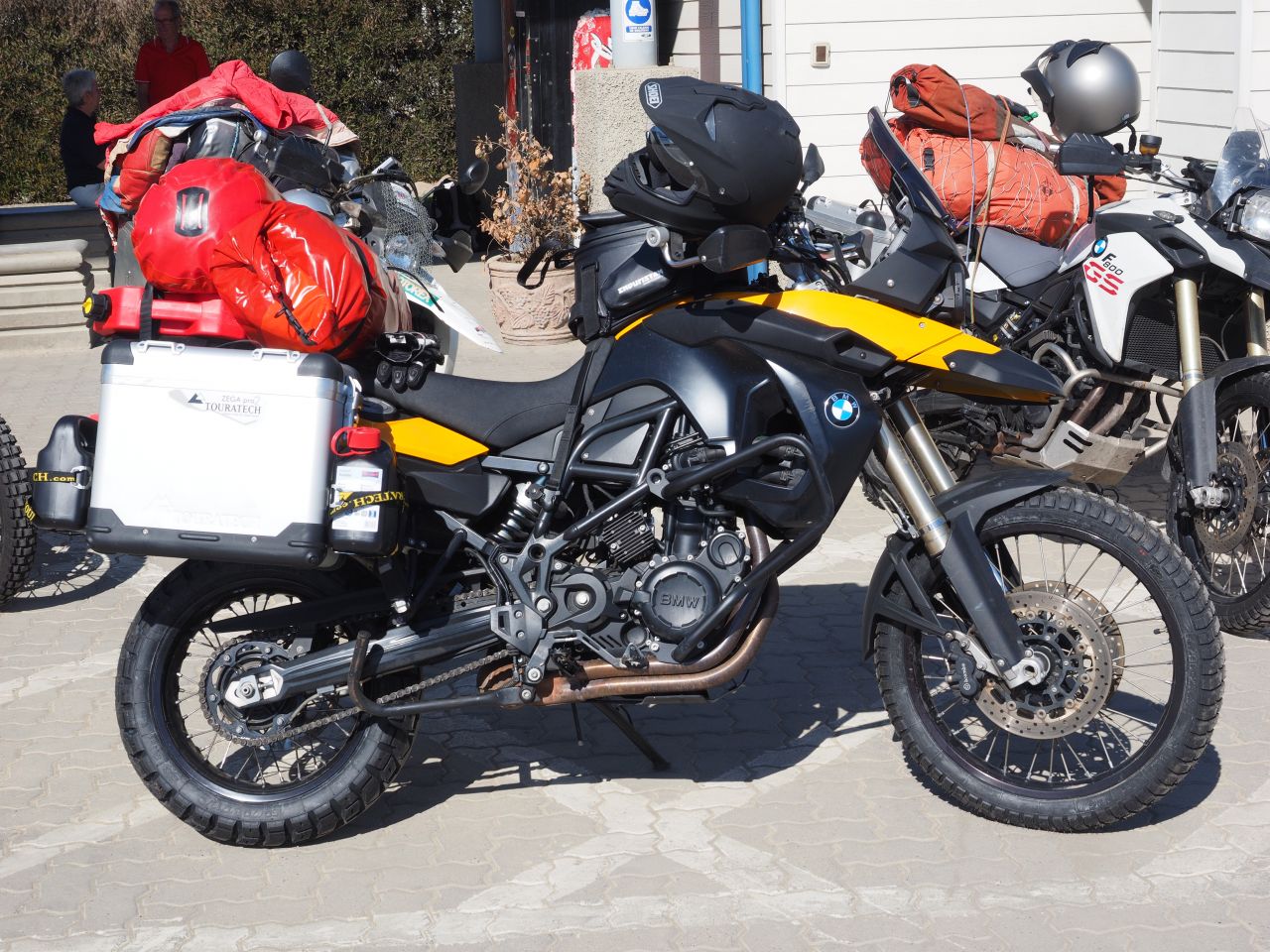

Hier übrigens noch ein Bild des Vorgängers, den die XT in Sachen Reisetauglichkeit erst einmal schlagen muß: 4-4,5l/100 km, lief mit allem zw. 80 und 98 Oktan, von Meereshöhe bis auf 5600 m ohne Aussetzer. Hätte sie ein wenig mehr Leistung und Drehmoment gehabt würde ich sie immer noch fahren :cry:
