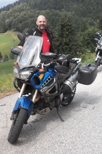

Hi Frank,
Danke für die guten Wünsche. Naja einen Moment nicht aufgepasst, und unglücklich gestürzt... Anbei ein Bilder mit einem Junior 40 Koffern (der andere ist leider nicht zu sehen). Top-Case habe ich erst später aktiviert. Für ein Wochenend-Trips ist das Topcase meist ausreichend.
Gruss
Motoreindeer

- Dateianhänge
- H&B Koffer Junior an der XT
- HB.JPG (46.66 KiB) 5656 mal betrachtet
