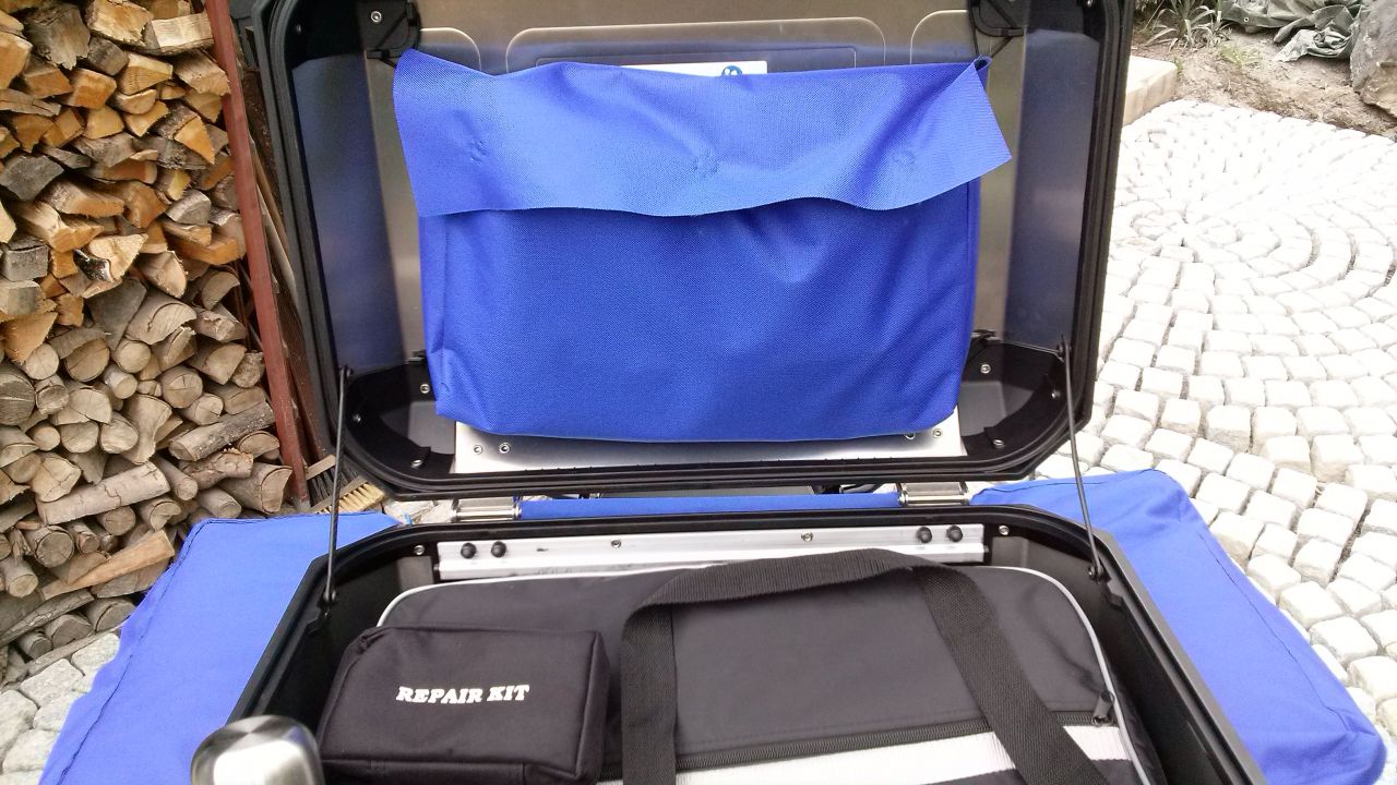

als stolzer Neu Besitzer einer Tenere möchte ich euch meine Gepäcklösung vorstellen. Montiert ist ein Hepco Becker Quicklock Träger damit die Koffer gleichmäßig abstehen. Das gefällt mir besser und ich kann gleich große Koffer fahren . Die Koffer sind von G+G aus Leverkusen und sind 36 Liter groß , halt finden die Koffer durch Schrauben im Inneren( ähnlichTT) , so sind die auch nicht zu klauen und trotzdem in 2 Minuten abzunehmen. Die Koffer sind absolut dicht kein Wasser oder Staub dringt da ein ( haben wir schon erprobt). Die Deckeltaschen sind selbst gefertigt mit versiegelten Nähten und auch im Regen und Schneefall dicht. Haben wir für die Regenkombis oder den Snack unterwegs uns ausgedacht. Das Topcase Givi Trekker Outback in der großen Variante, warum Givi da haben wir schon mit den Kunstofftopcases gute Erfahrungen gemacht. Die Deckelinnentasche ist für Dokumente gedacht welche man unterwegs nicht so dringend braucht. Der Tankrucksack ist auch ein Hepco Becker der über einen Tankring hält. Hier ist die schwarze Regenhaube echt doof, den dann ist das Kartenfach Blind, doch er hat sehr viel Platz. Was schon in Planung ist, eine Deckel Tasche für das Topase. Auch in do it youself.
Wir fanden es schon frech was für Innentaschen und Kofferzubehör verlangt wird , dann ist die Qualität auch nicht immer der Knaller. Für die G+Gs haben wir auch Innentaschen doch leider gerade kein Foto .

Interessante Lösung, Chapeau!
Die Deckeltaschen gefallen mir auch besonders.

Danke, vor allem das Preis-Leistungs-Verhältnis ist bei G+G einfach sehr stimmig. Gute Koffer die sich nicht verstecken müssen ,vor den anderen großen Herstellern. Leider hatten die kein Topcase im Sortiment, so wurde es Givi und das ist so teuer wie die beiden Koffer mit Haltesatz.

Ich finde Koffern "grundsätzlich" nicht schön. Meine Yamaha Koffer sind für mich schon ein notwendiges Übel. Was ich hier in dem Fall aber gut finde, ist die symmetrische Anordnung. Das sieht schon wesentlich besser aus als manche andere Lösung
Vom Volumen her sind sie ja nicht so weit von Yamaha Koffern erntfernt (?). Kannst du vielleicht mal messen, wie breit die Fuhre damit ist?

Moin.wus hat geschrieben: Mo 10. Jul 2017, 12:14 Danke, vor allem das Preis-Leistungs-Verhältnis ist bei G+G einfach sehr stimmig. Gute Koffer die sich nicht verstecken müssen ,vor den anderen großen Herstellern. Leider hatten die kein Topcase im Sortiment, so wurde es Givi und das ist so teuer wie die beiden Koffer mit Haltesatz.
Gruß Uli
Da ich jetzt stolzer Besitzer einer 12er Tätärä bin
Habe ich mich auch für G+G entschieden.
(Eben Träger und Koffer bestellt
Morgen hole ich die Maschiene.
Nächste Woche kommt das GepäckSystem
Bilder folgen.
Mfg Edda

Wir waren vor ein paar Wochen auch bei G+G und haben uns beraten lassen. Die haben sich super viel Zeit genommen. Da bei uns wieder eine größere Reise ansteht und zu meiner Blau/Schwarzen auch schwarze Koffer besser passen, habe ich die 41l welded Koffer bestellt.

Bei mir stand heute die erste Testrunde mit den G+G Koffern an. Demnächst heißt es Probepacken und sehen ob wir alles für die 3 wöchige Schottlandreise unter bekommen.

Moin. Bekommt man die Koffer oben geöffnet ohne das Top Case zu entnehmen ?
