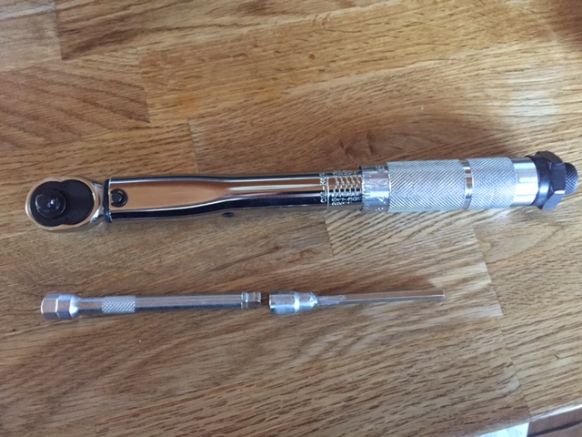

so sieht die Bastellösung aus. Dass es zweiteilig ist, finde ich eher positiv. So passen die beiden Teile ins Bordwerkzeug und ich kann zur Not mal "von Hand" nachziehen. Abgesägter Imbusschlüssel in stinknormaler Nuss festgepunktet.
Reinhard
Reinhard
1200Z
Re: Speichen nachziehen....die x-te..
Für alle, die nicht schweißen können: Der abgesägte Inbusschlüssel lässt sich auch mit mit 2-K-Kleber in die Nuss kleben. So hab ich das gemacht. Bei nur 6 nm kommt es nicht so drauf an. Geht ja nur darum, dass man das Werkzeug leicht aus dem Nippel ziehen kann.

Hallo Reinhard,
genau das ist es! So einfach...
Die sechskantige Spitze ist da ca. 6 cm lang, und man eckt nirgends an, oder? Das probiere ich mal nachzubauen.
@1200Z: An Sekunden- oder 2-K-Kleber habe ich auch gerade gedacht. Bisher hatte ich die Nuss mit Textilklebeband an der Verlängerung festgepappt, um das Abziehen zu erleichtern.
