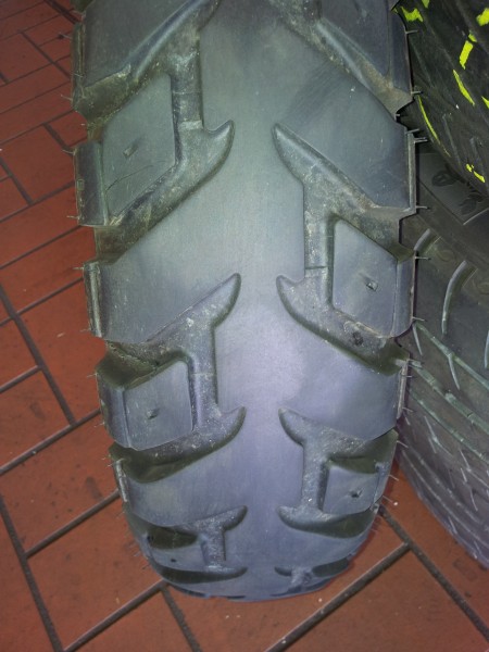

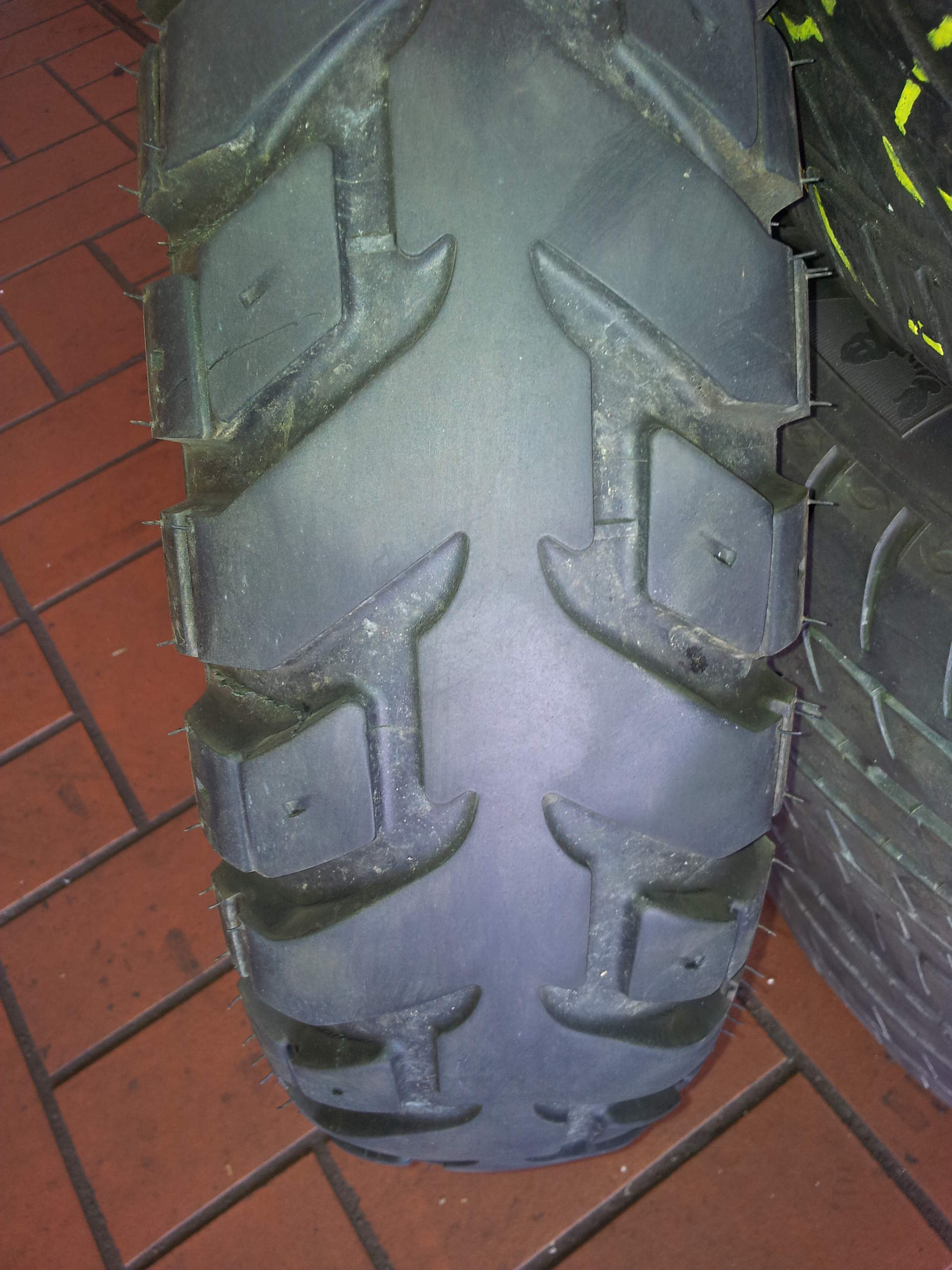

So wie auf deinen Bildern sahen meine Heidenaus vor (!) meiner diesjährigen Marokkotour aus und hatten auch ca. 15.000 auf dem Buckel. Weil ich vor der Reise aber keine Zeit mehr hatte, die Reifen zu wechseln, habe ich es schließlich ohne Wechsel versucht. Und siehe da: Die lächerlichen 6.000 Km der Reise haben die Reifen auch noch mitgespielt. Je eckiger sie werden, umso weniger nutzen sie sie sich ab, weil die Auflagefläche größer wird. Nach der Rückkehr mit dann 21.000 war aber wirklich Schluss. Die Verschleißmarkierungen waren nicht mehr zusehen, weil sie flächig mit der Umgebung eine Einheit bildeten. Das soll jetzt keine Empfehlung zum Nachmachen sein, weil sich die Reifen dann auch nicht mehr gut fahren. Aber gehen geht's.

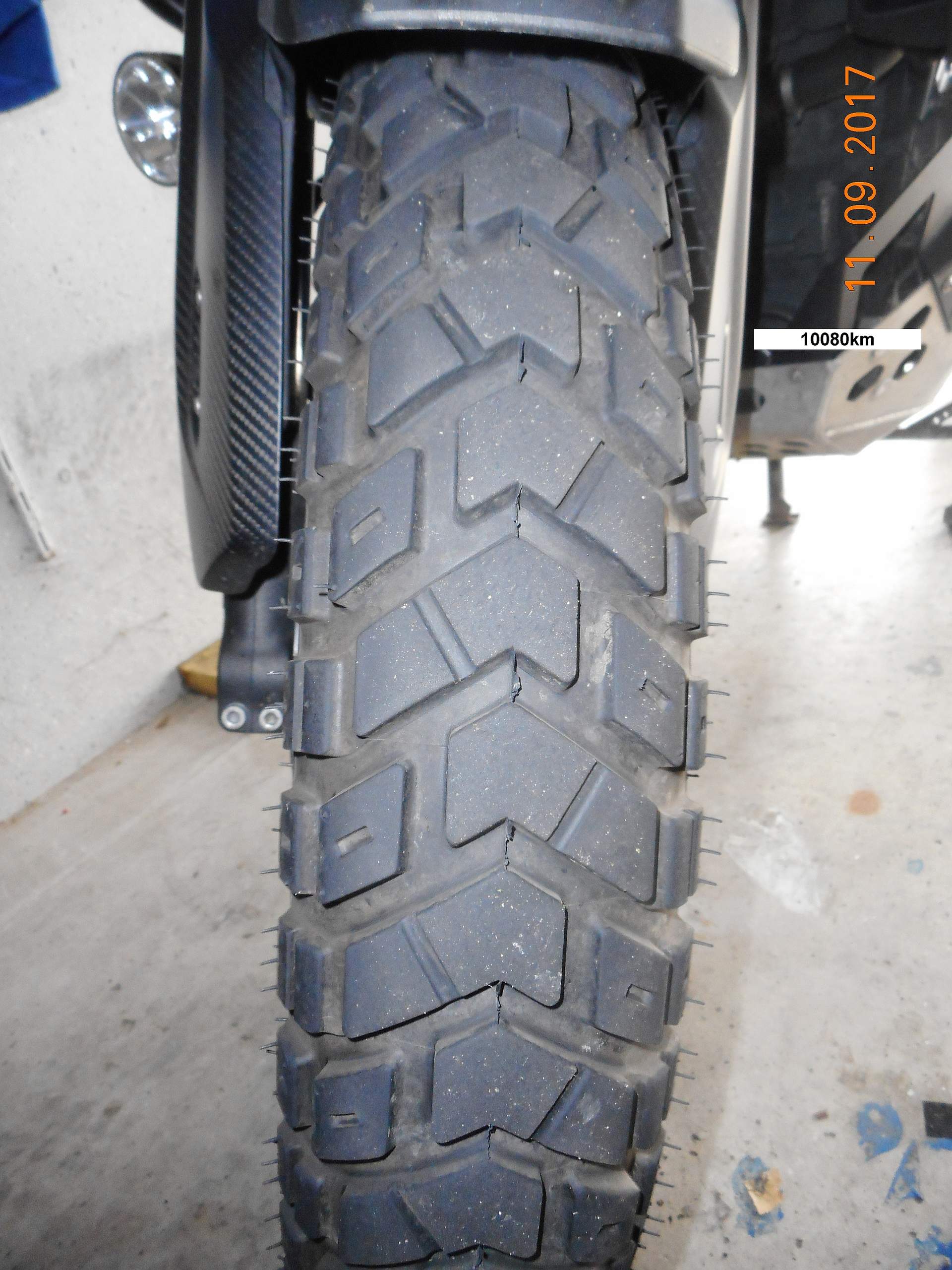

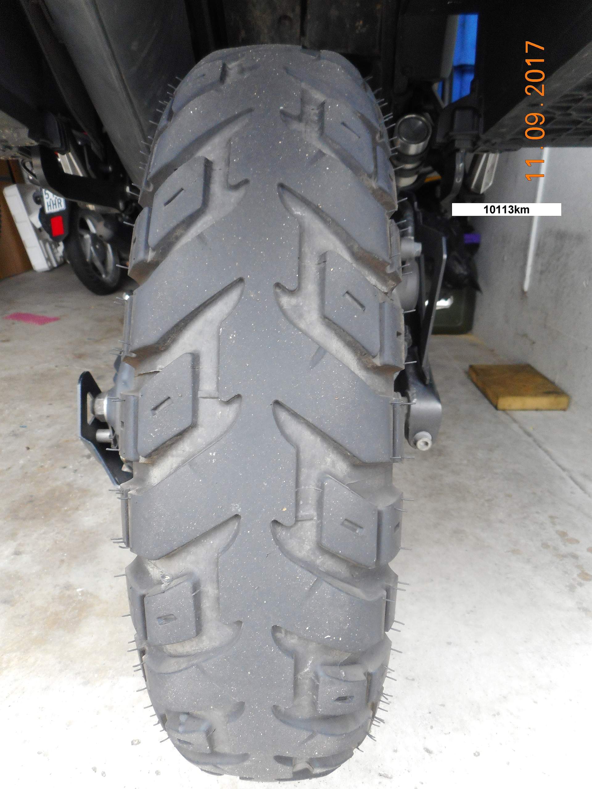

Zwischenbericht zur Laufleistung meiner Heidi´s.
Beide, vorne so wie hinten sind sie nun ca. 10000km gelaufen und sahen/sehen so im Verlauf über die Zeit aus:
Rechnerisch bleiben dann bis auf 2mm gerechnet für den hinteren Reifen noch 5000km und für den vorderen noch 20000km übrig.
Gesamt wären das hinten 15000km und vorne das Doppelte 30000km.
