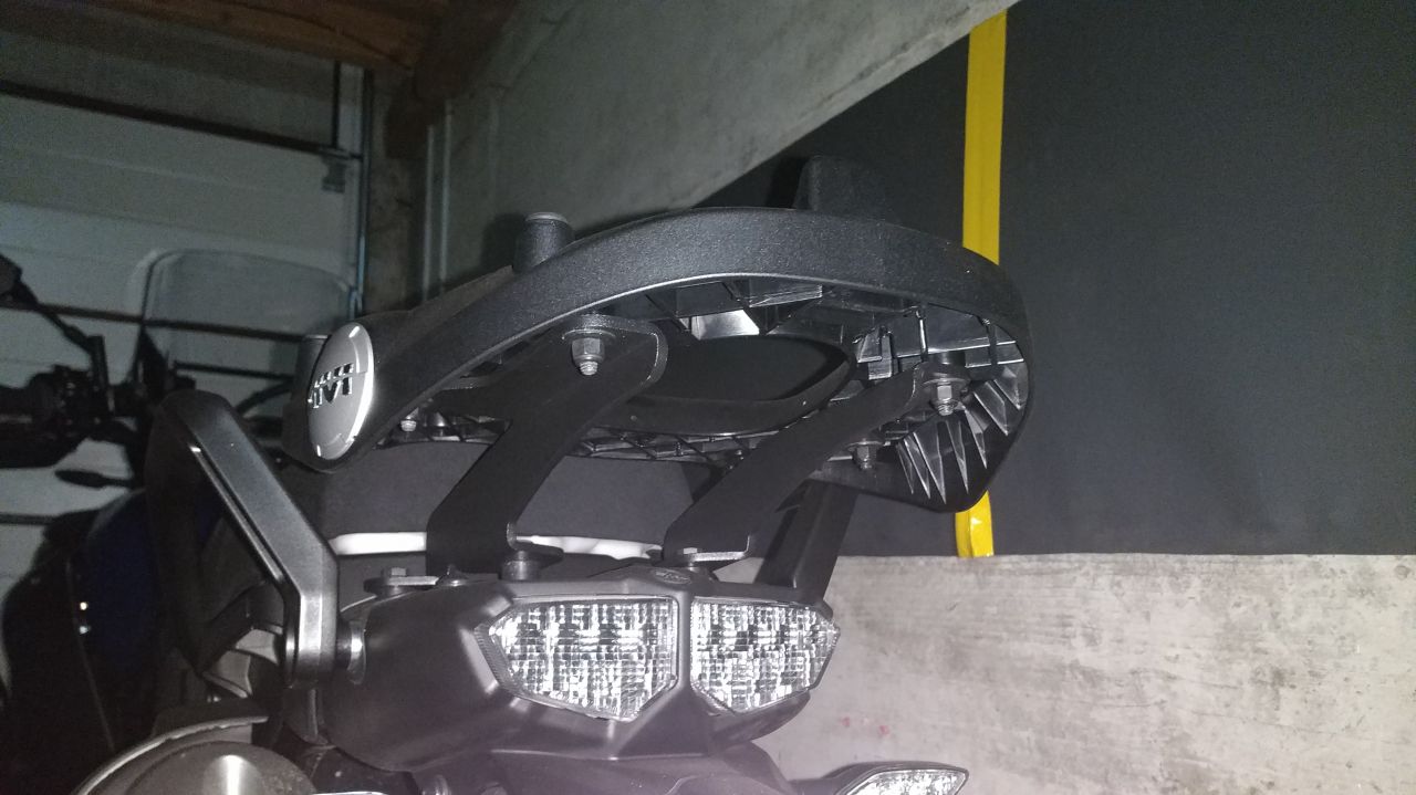

Re: Basis für Topcase bei 17er ZE
Beitrag von DJAconcept »
andreas.ladwig hat geschrieben: Fr 9. Jun 2017, 21:12
DJAconcept hat geschrieben: Fr 9. Jun 2017, 21:07 Habe auch einen Givi-Drauf... Fotos gibt es hier :https://www.xt1200z-forum.de/viewtopic.php?f=90&t=7367
Ist sehr Robust gebaut das ganze von Givi
Du hast doch auch den Grundträger ab Werk drauf, oder?
Kannst Du mir konkret sagen, wie die Artikelbezeichnung des Adapters lautet??? :winken:
Oder hast Du den kompletten Grundträger getauscht?
Nee der Originale Grundträger wurde Entfernt und so vom Aussehen her durch den von Helmut angezeigten Link von Givishop ersetz.... Hab noch Fotos gemacht vielleicht siehst es besser wie es aussieht :winken:
